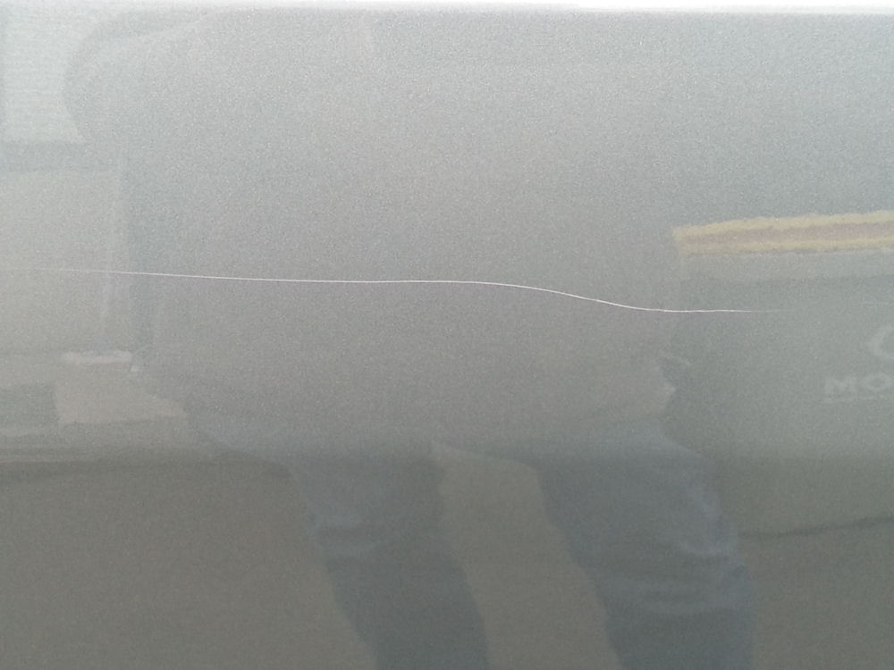

  12. webjo
    By:webjo-  15 Septembre 2013
    14 Septembre 2013
    265
    68
    +68 / 0
    José
    Je viens de lire toutes les pages de ce topic et je trouve le travail très propre, me reste plus qu'a tester le Wetstanding sur la rayure que l'on m'a fait sur la portière de mon Touran :rougefaché: . Je ferait ça tranquillou étant novice :cote:
  13. ayrton53
    By:ayrton53-  15 Septembre 2013
    tu as tout compris, il faut y aller très progressivement car c'est "irréversible" (quand le vernis est percé)
    comme sur ta photo la rayure n'a pas l'air trop profonde, après un bon nettoyage de la zone, commence plutôt par un abrasif assez "soft" genre 3000 en lubrifiant bien et en n'appuyant pas trop sur le papier (bien détrempé), ton vernis va devenir mat ce qui est normal puisque tu crées plein de microrayures et que tu enlèves un peu d'épaisseur il faut bien en être conscient, mais en passant les polishs derrière (idéalement à la machine, c'est quand même beaucoup plus efficace et moins fatiguant), tu vas supprimer ces MR et finir d'effacer cette p....n de rayure et redonner à ton vernis sa brillance initiale
