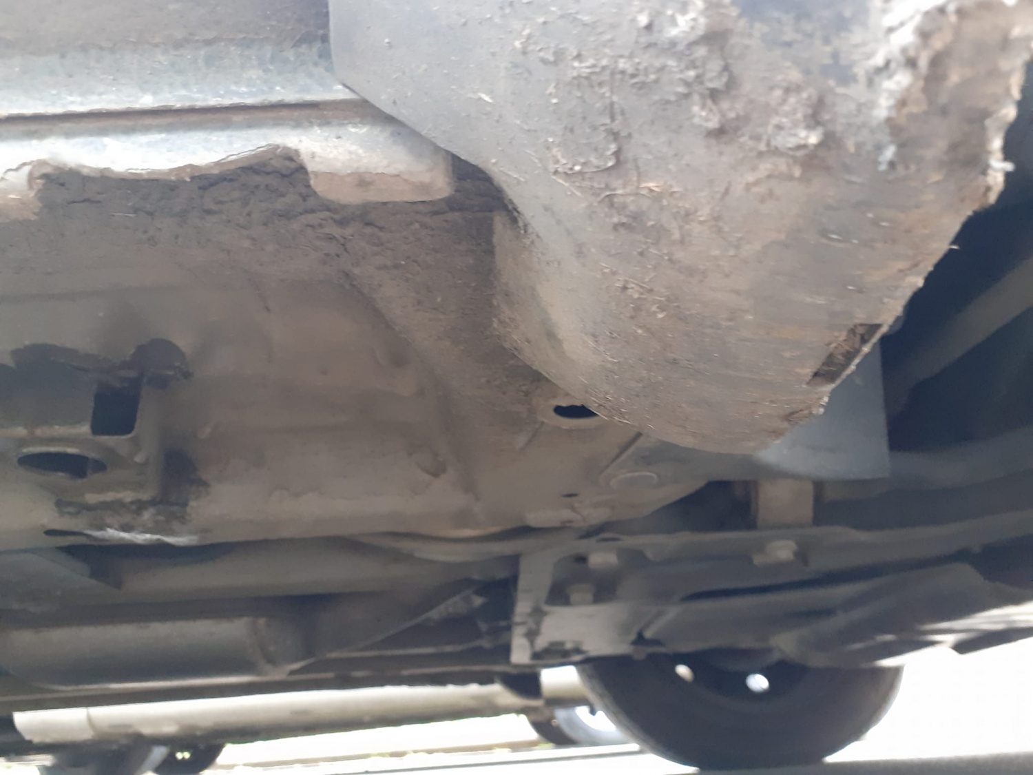

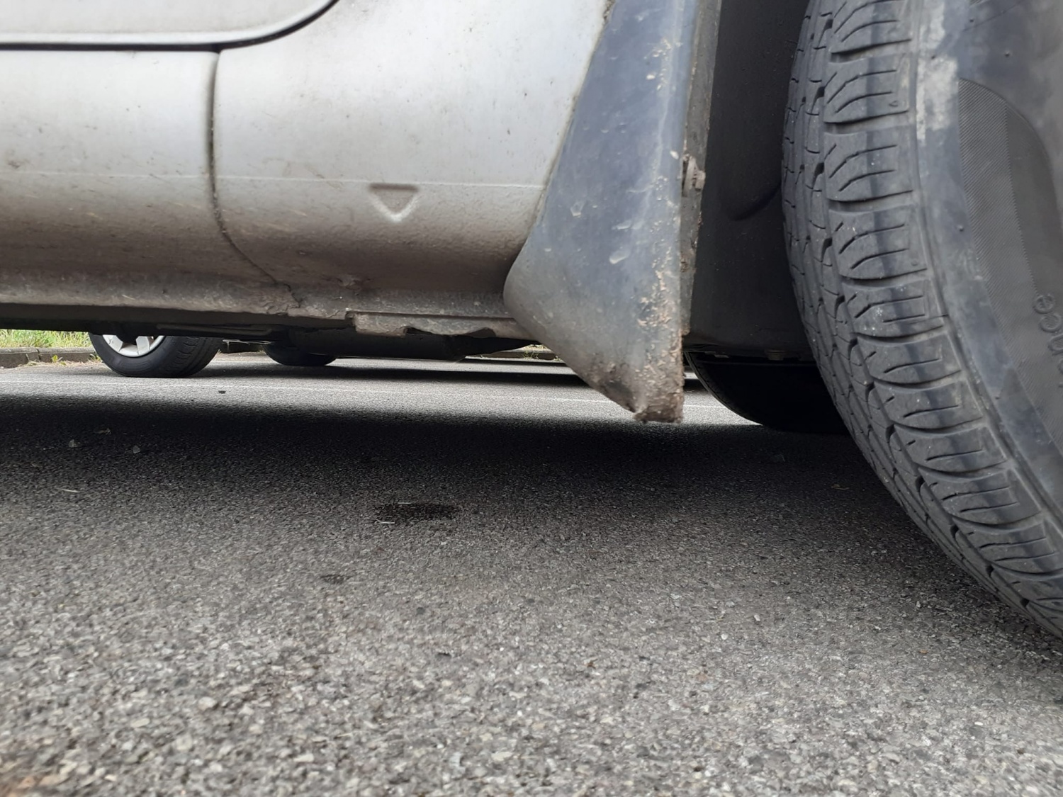

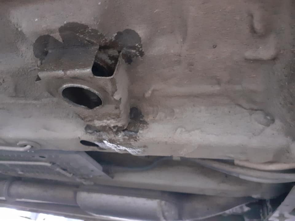

    Avis aux mécanologues du forum @Submalawi @Ironwarthog et les autres bien évidemment.
    Une amie m'a envoyé des photos en me disant ceci :
    Je perd comme de l'eau dés que ma voiture est arrêtée.
    Tu pourrais me dire d'où ça vient ?
    Alors comme ça viens de l'avant et que ça ressemble à de l'eau.
    J'ai pensé à la clim, soit elle a jamais fais attention et on sait tous qu'à l'arrêt c'est normal
    ou
    soit le tuyau d'évacuation de la clim est bouchée
    ou
    peut être aussi du liquide de refroidissement, mais je doute ?
    J'ai pas beaucoup plus d'infos hormis qu'elle me dit ceci :
    C(est une xsara picasso.
    Oui j'ai toujours le ventilos d'allumé car sinon ça réchauffe l'intérieur de l'habitacle y compris l'hiver :oh-42:
    Une phrase un peu mal tournée, je pense qu'en gros elle dit que la clim c'est toute l'année quelques soit le temps.
    Je vous joins les photos car elle n'est pas de ma ville

  10. Jeremiebm
    By:Jeremiebm15 Mai 2022
    Vu la distance de la fuite des éléments de clim, j'ai un doute.. (surtout si elle vient seulement de le remarquer..) A distance compliqué.. le plus simple, je pense est qu'elle coupe la clim et ventilation la prochaine fois qu'elle l'utilise et le laisse tourner 5/10min arrivé chez elle et regarde si il fuit toujours et ne chauffe pas. Cela peut être le boitier chauffage ou une des durites, vu qu'elle le laisse tourner en permanence, cela m'est arrivé, mais est finis par le voir sur la moquette trempée..
    Surtout si cela réchauffe l'habitacle même en hiver = manque d'eau en général..

  11. Pas
    By:Pas2915 Mai 2022
    2 Janvier 2021
    723
    422
    +422 / 0
    PANAMERA TURBO
    Pascal
    Oui c'est l'évacuation avec ma Panamera c'est pareil une tache sur le sol moteur tournant avant de la rentrer ds le garage .
    Avec l'audi allroad c'était identique mais là j'ai une photo
    Ca aurait été une fuite de liquide de refroidissement tu aurait eu un voyant indiquant la baisse de niveau , et ça viens rapidement crois moi :triste1:

  12. Jeremiebm
    Oui mais "elle réchauffe l'habitacle même l'hiver ventilation coupé et donc l'allume en gros pour évacuer" me fait tiquer..:hein: manque et fuite de LDR? :euh: ( Et pendant les chaleurs qui commencent?) cela n'a rien à voir avec une évacuation de clim bouché ou pas.. Si la voiture a besoin d'évacuer de la chaleur par là il y a un soucis! Ne doute pas @Béhième, n'essaie pas d'interpréter sa phrase avec tes connaissances, si elle dit que cela chauffe même en hiver en néophyte (donc cela veut dire, avant ce n'était pas le cas en général..), il y a une raison, je pense.. la preuve cela t'as interrogé! je vérifierait le niveau de liquide de refroidissement vite et le referai pour voir après avoir laissé tourner le moteur, chauffage et ventilation éteint qq minutes (en vérifiant qu'elle ne dépasse pas sa température de refroidissement et ne chauffe pas anormalement à l'intérieur) et si non concluant tout allumé pour voir.. ou l'inverse! :lol1:

    By:Béhième15 Mai 2022
    31 202
    10 192
    +10 192 / 0
    Je lui ai proposé de passer chez moi, je ne suis pas mécanologue mais pour détecter où est le soucis ça doit pas être bien difficile.
    Elle me dit peut être le mois prochain.
    Quand elle m'a dit ça, j'ai fais cette tête :oh-42:
    Elle doit pas être pressée de résoudre le soucis.
  14. Jeremiebm
    Si c'est vraiment une amie :lol1: dis lui que si c'est avéré que "cela chauffe même l'hiver "et qu'elle a besoin de mettre la ventilation pour évacuer et faire retomber la chaleur, cela ne peut pas attendre autant de façon hypothétique, qu'elle vérifie ou fasse faire( par amis, la famille ou un pro plus proche) le niveau du LDR
    Une voiture qui chauffe l'hiver et a besoin d'allumer la ventilation pour évacuer de la chaleur il y a forcément un soucis qq part.. (On fait cela quand une voiture surchauffe pour la soulager le temps de s'arrêter en général..) Sans doute légère fuite qq part qui finis par créer un manque de LDR.
    Est-ce qu'il y a eu des travaux ou une purge sur un élément du circuit de LDR ces derniers mois?
    Je suis curieux de savoir ce qu'en pensent @Ironwarthog et @Submalawi
  15. Ironwarthog
    By:Ironwarthog15 Mai 2022
    Le premier truc à faire c’est de toucher se dit liquide si gras c’est du ldr et si pas concluant goûter si c’est sucré et après amer de ouf pareil du ldr.
    ça peut être aussi ces grilles d’évacuations au niveau du bandeau où il y a les essuie-glaces qui est bouché et l’eau doit bien s’écouler quelques part donc peut être au niveau de l’espèce de longerons.
    après si le niveau de ldr est constant c’est pas une fuite de liquide.
    déjà en premier lieu l’aspect gras ou nan essaye de savoir @Béhième
