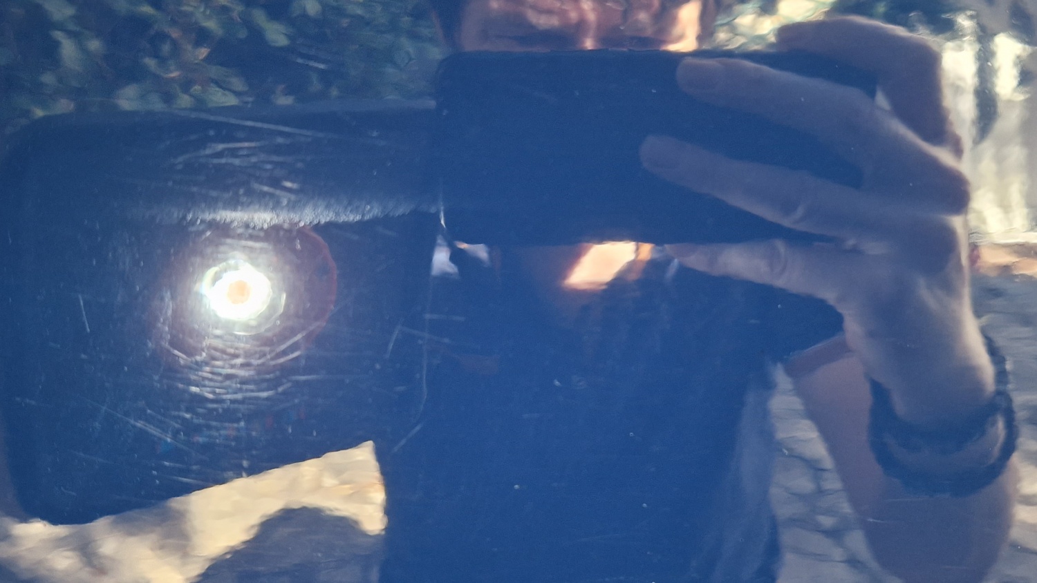

    Pour @Araeftw concernant le pouvoir couvrant du darkglaze, la le Light en l'occurrence je ne sais pas si cela va se voir en photo.. à la scangrip c'est vraiment très léger, à l'œil il y a un mieux de l'ordre de 10% je dirai
    (Posé à la pxe pad soft)
    Avant et là où il n'a n'a pas été passé
    Là où il a été posé

    C'est ce que je disais, c'est minime contrairement à ce qu'on veut nous faire croire.

    @Jeremiebm Merci de ton retour. Effectivement c'est trop léger :( Mais grand merci !

    @Araeftw je reviens sur mon avis à l'oeil nue, qq heure plus tard étonnamment.. Cela fait la blague, on voit quand même bien la différence! la partie faite est sous la poignée conducteur
    J'ai essayé de faire au mieux pour les photos

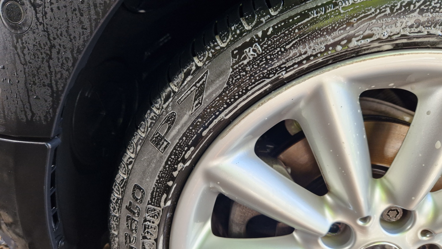

    Et test du U7 en 1/7( merci @jpabea ) face au GS en 1/5 sur les pneus
    Gauche U7 droite GS
    Et je repasse du U7 après rinçage sur tout le pneu cette fois voir si il dégraisse encore plus après le GS, la réponse est clairement oui côté U7 c'est propre et mousse presque pas côté GS il sort encore un peu de crasse

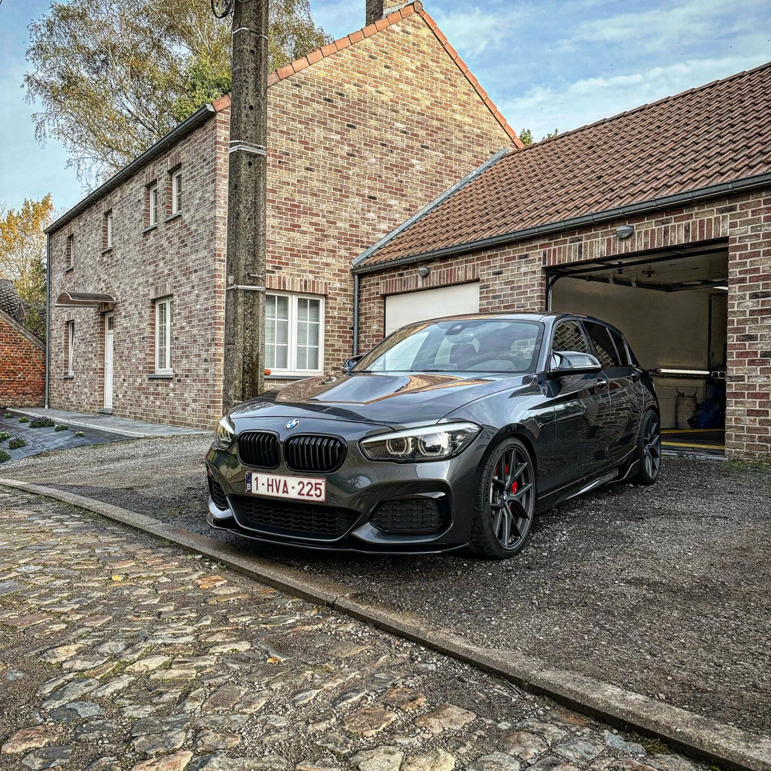

    Petit lavage matinal. C'est agréable de le faire avec les douces températures actuelles =D

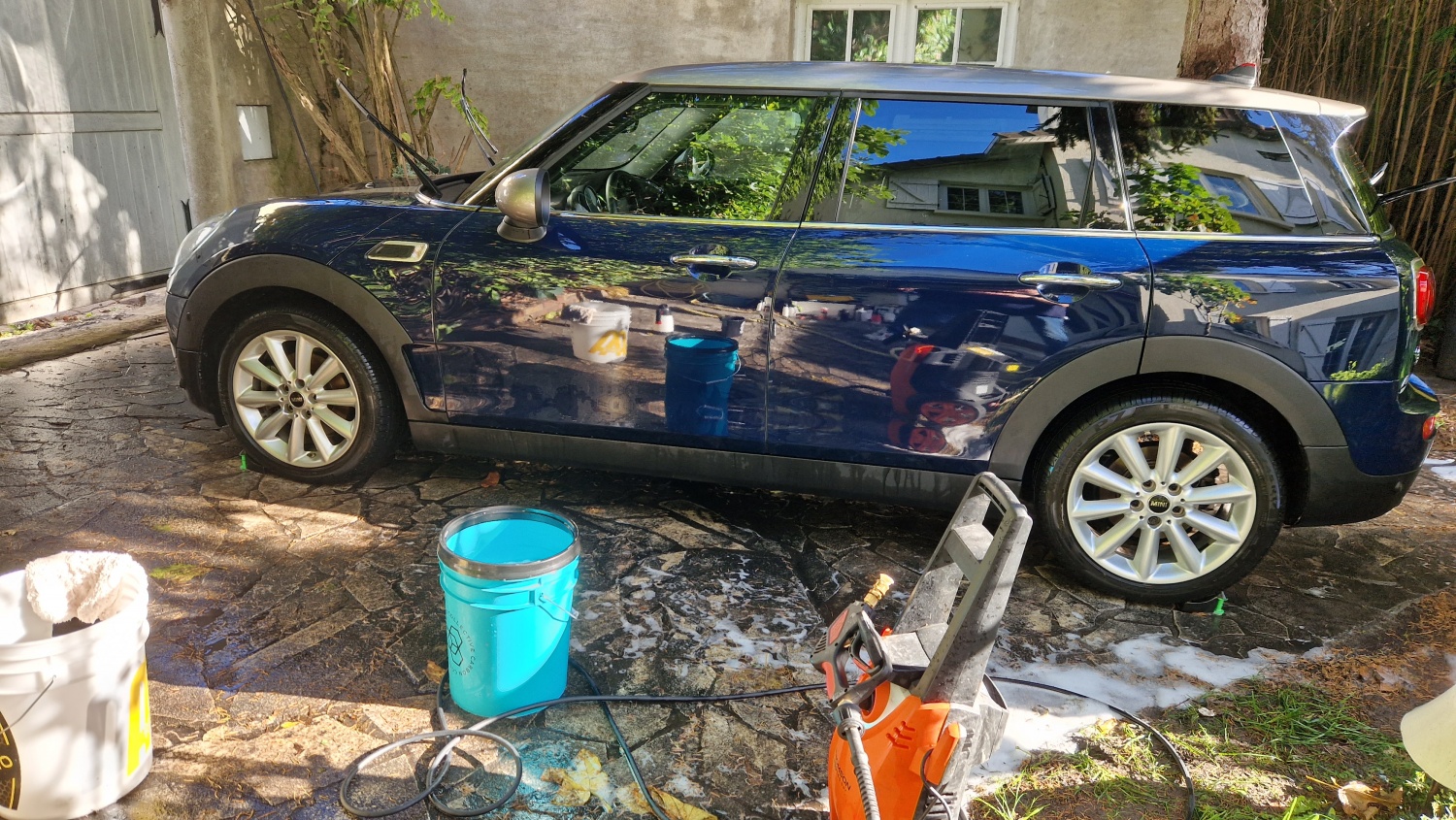

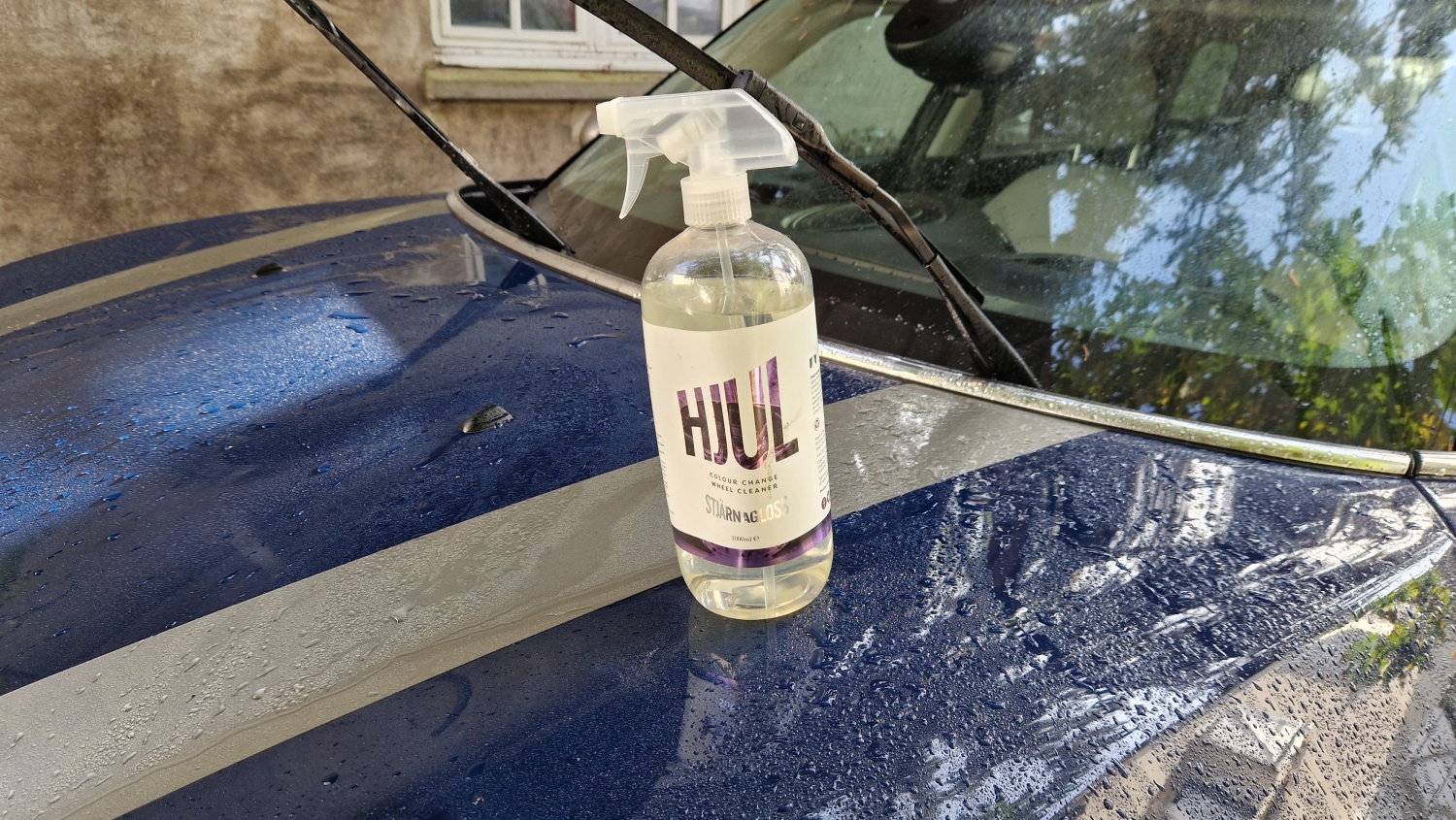

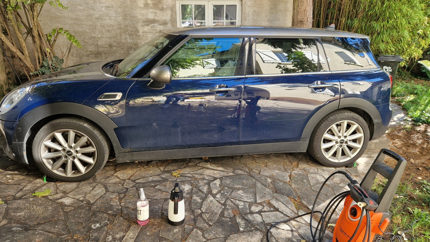

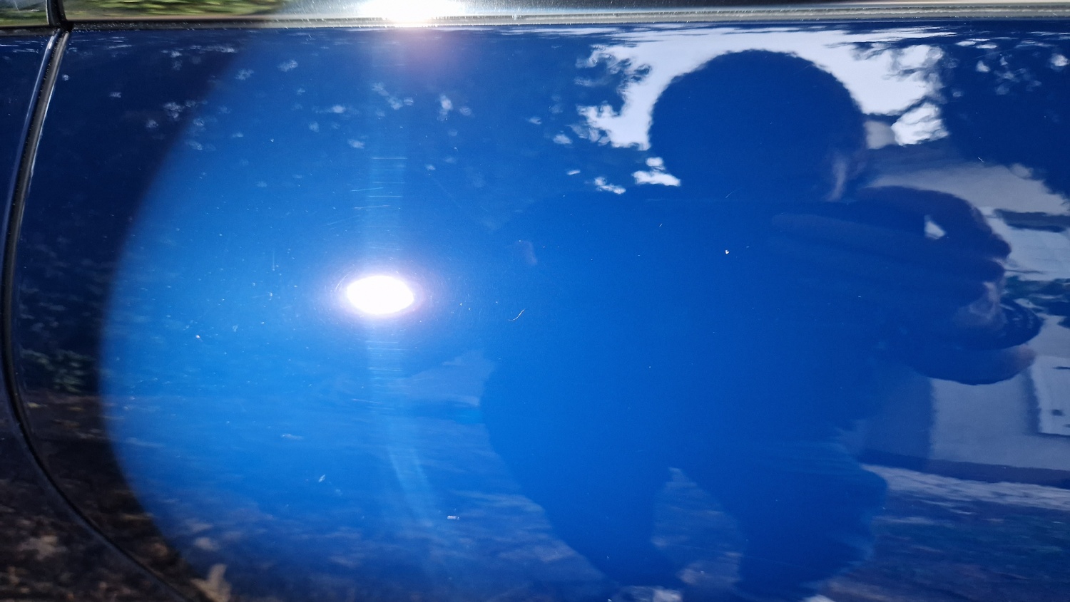

    Aujourd'hui lavage rapide puisque fait il y a qq jours et décontamination chimique de la Mini

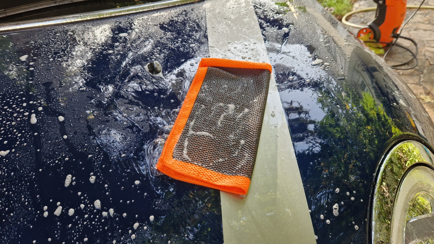

    Suivi de décontamination mécanique

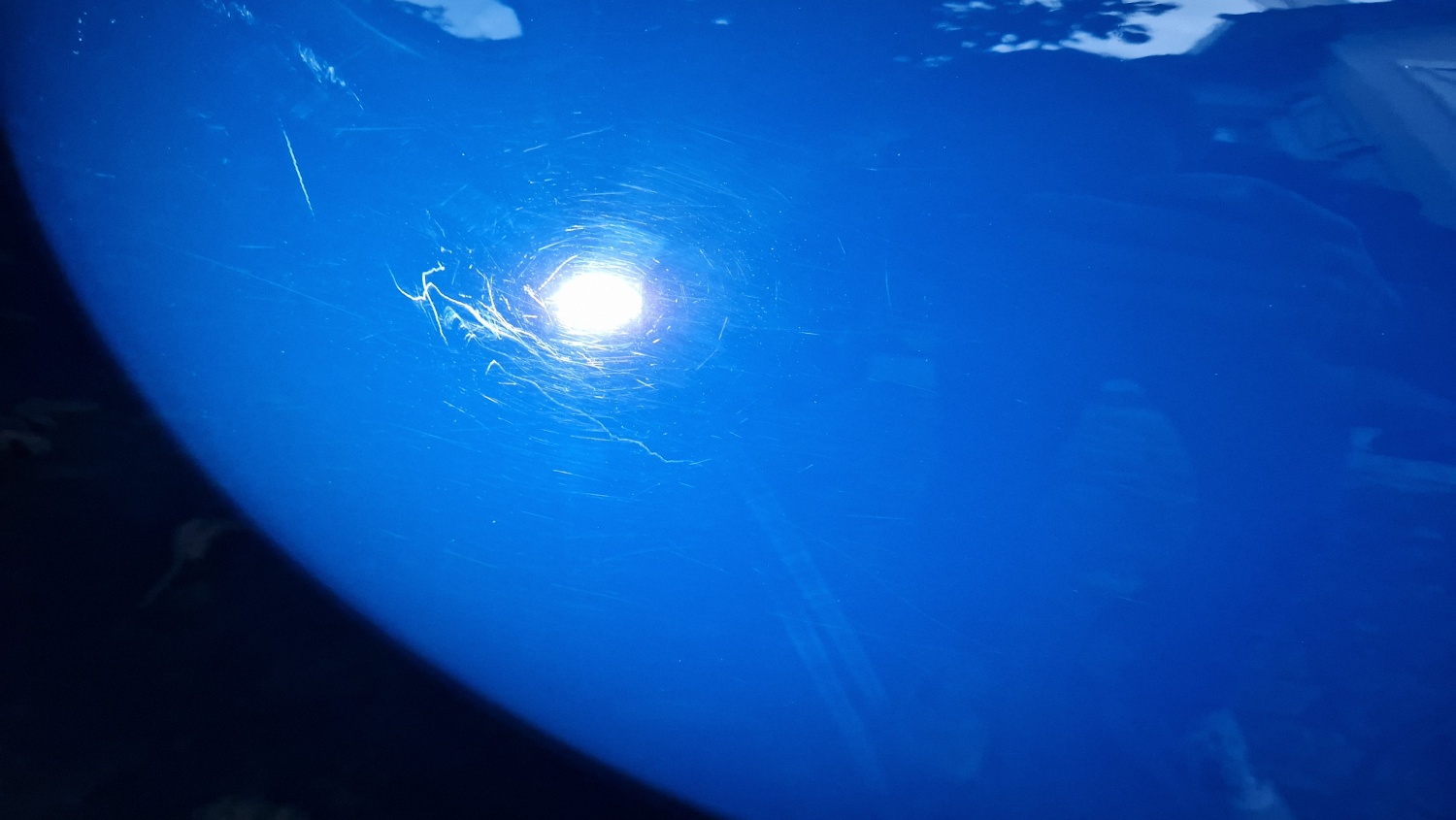

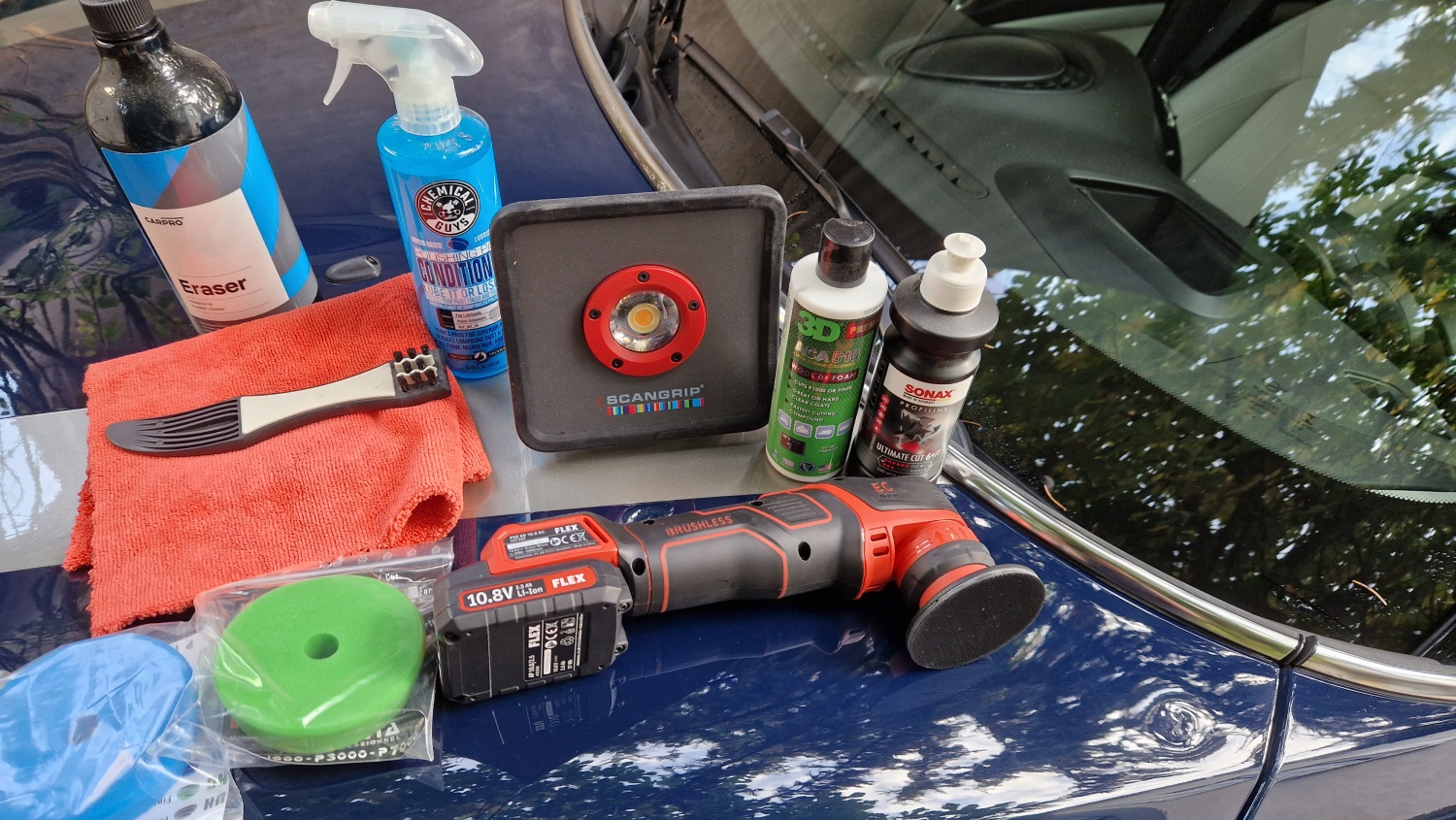

    Une fois sèche test de combo, volontairement avec la pxe qui corrige moins que la xce

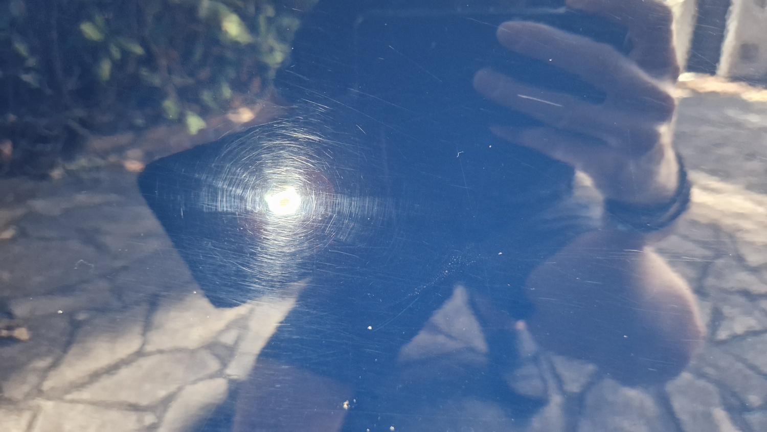

    État initial
    :oh-42: aiie elle devait avoir un abonnement aux rouleaux..::(1:
    Après une prise de mesure avec le ptg, une passe à l'ultimate avec la pxe

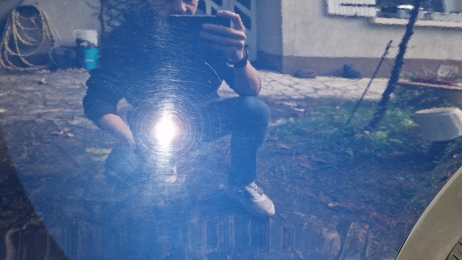

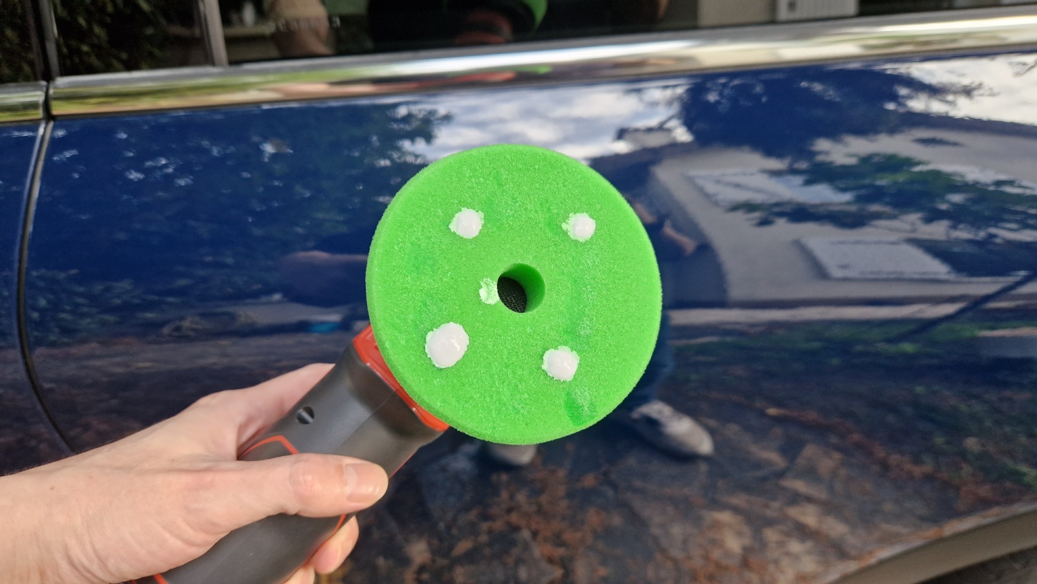

    Je test avec le 3d 510

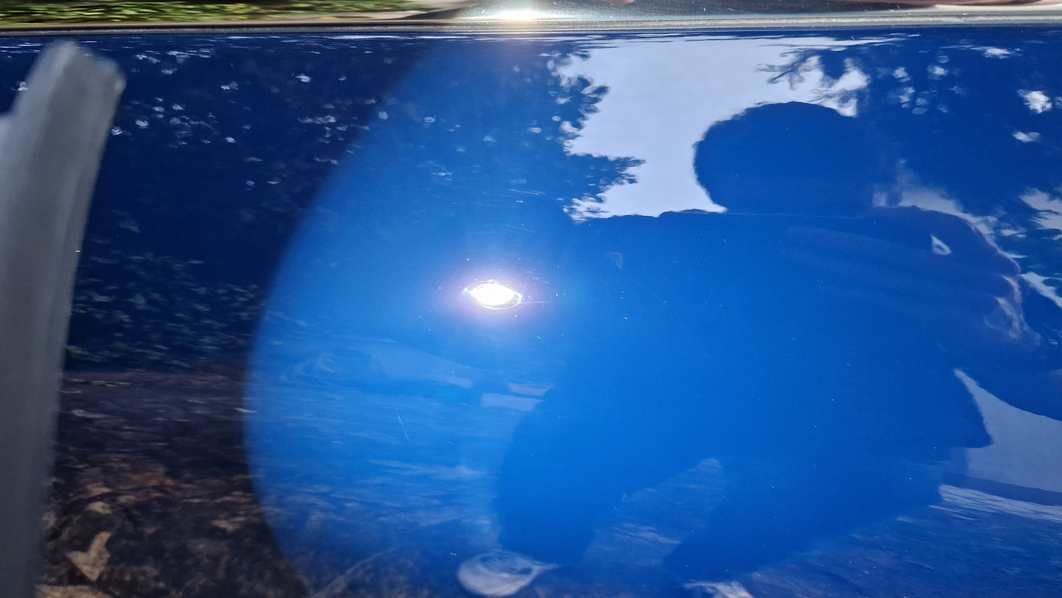

    Puis essai du combo pad vert alchimy7 et 3d 510 avec la xce en une passe vitesse 4 sur la porte d'a côté
    Juste à côté où je ne suis pas passé
    Verdict le 3d 510 cut un peu plus que le ultimate, mais pas une grosse différence. Par contre à travailler rien à voir le 3d est plus agréable et on peut le travailler deux fois plus longtemps! Et il chauffe un peu moins
    Je me tâte à passer sur les wool pad hybrid bleu lake country qui cut un peu moins que les wools classiques, que j'ai aussi pour essayer en une passe plutôt que deux pour la correction.. des avis?

    Quand j'ai dis sur un "certains" groupe facebook que 3D étais au dessus sonax, c'était une grosse prise de tête avec un blérot accrédité sonax.
    3D c'est au dessus sonax sans aucune hésitation, le 500 met une grosse torgnole au ultimate et encore plus au cutmax.
    Mais va faire comprendre ça à un kéké revendeur de la marque.
    Pourquoi tu poses tout sur la carrosserie ?
  16. Jeremiebm
    By:Jeremiebm31 Octobre 2022
    C'était juste pour la photo car par terre c'était dégueulasse et c'est là ou elle a pris le gnon avec le ressort du garage même si on sait que c'est pas top. (Posé délicatement)
    En terme de temps de travaille le 3d met une grosse fessé aux sonax, quand je dit deux fois plus longtemps, j'exagère pas, je suis presque sûr d'avoir fait une passe avec deux fois plus de croisements avant la casse.. Et encore il casse pas vraiment comme les sonax, il reste plus lubrifié je dirai à la fin, je sais pas si c'est clair :lol1:
    Puis il chauffe pas après une longue passe à la xce le pad même pas tiède..

    Le temps de travail de 3d est énorme.
  18. Jeremiebm
    Un truc de dingue, j'ai presque halluciné tellement la différence est grande!
    A priori c'est vraiment un gros avantage que 3d fabrique eux même leurs abrasifs (et pas que de la com) et du coup les maitrise totalement car je suis également agréablement surpris à quel point il chauffe pas..
