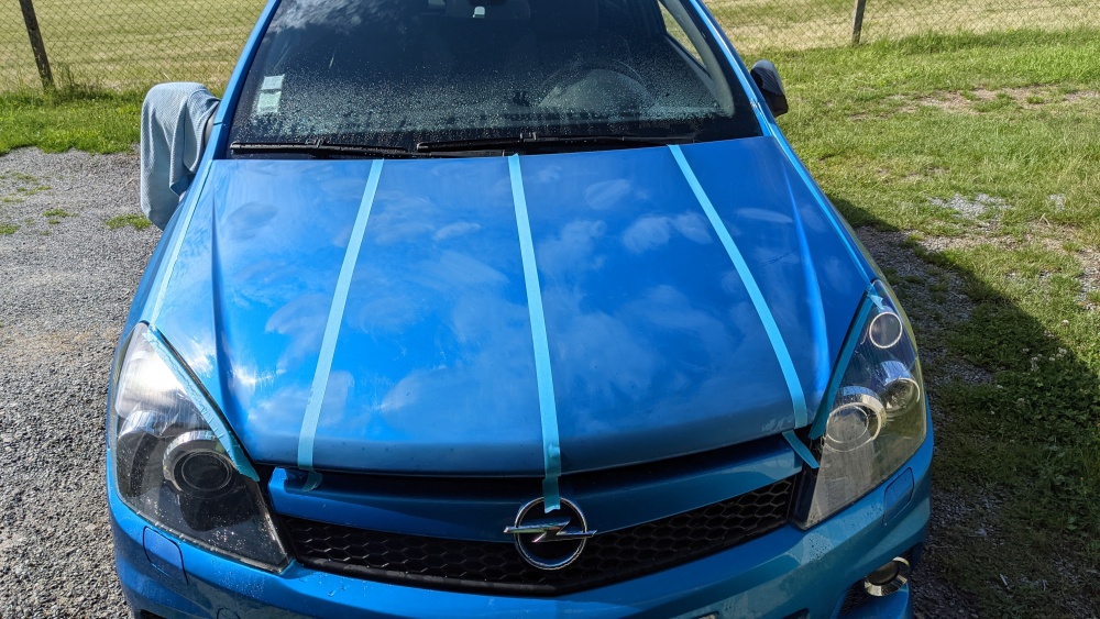

    Astra GSI
    Michaël
    Petit poli-lustré du jour après des retouches faites hier :
    Poncage au 1000 à l'eau, 2 passes au KC H8.02 avec pad medium zvizzer puis une couche d'AF ultra glaze et une couche de fusso dark
  15. Bob_ine
    By:Bob_ine26 Juin 2021
    Super!!
    Tu as des photos des défauts pour lesquels tu as fait des retouches ?
  16. myc
    By:myck26 Juin 2021
    22 Décembre 2012
    243
    82
    +82 / 0
    Astra GSI
    Michaël
    Malheureusement non ... Mais en gros, le capot était plein d'éclats de peinture surtout sur la partie avant. D'ailleurs, pour bien faire, faudrait refaire une peinture capot, pc av, ailes avants puisqu'il y a des éclats de peinture ou du vernis qui se décolle à plusieurs endroits
