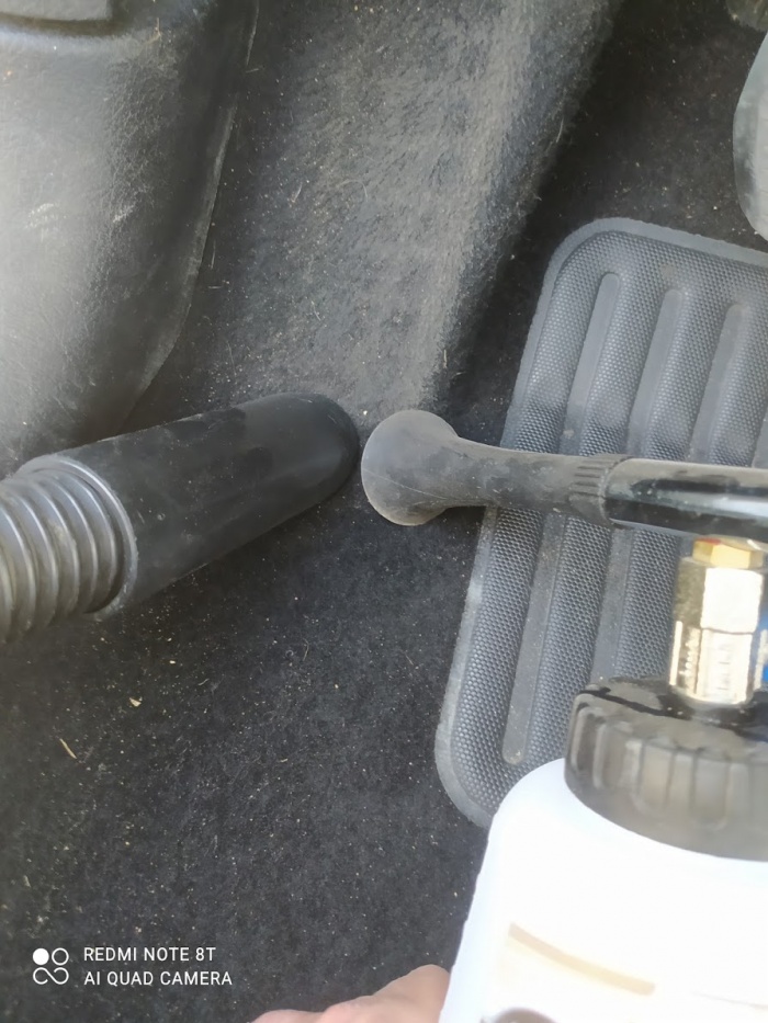

    Première étape, un passage minutieux de l'aspirateur
    Des contaminants bien incrustés dans la moquette, mais on va les déloger !!!
    Nettoyage des moquettes avec Fra Ber Lava Interni et drill brush
    Rinçage à l'injecteur extracteur

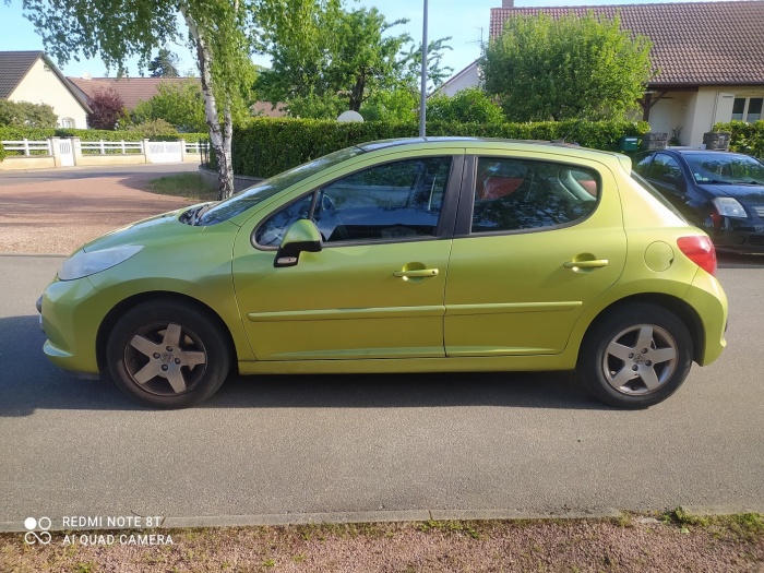

    Place à l'extérieur. attention, certaines images peuvent heurter la sensibilité des detailers purs :lol1:
    Situation :
    La voiture est très sale, il faut aller vite. Je l'emmène au Spa Auto pour un nettoyage "deluxe" :ouah::ouah:

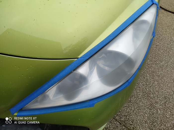

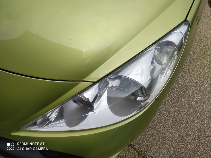

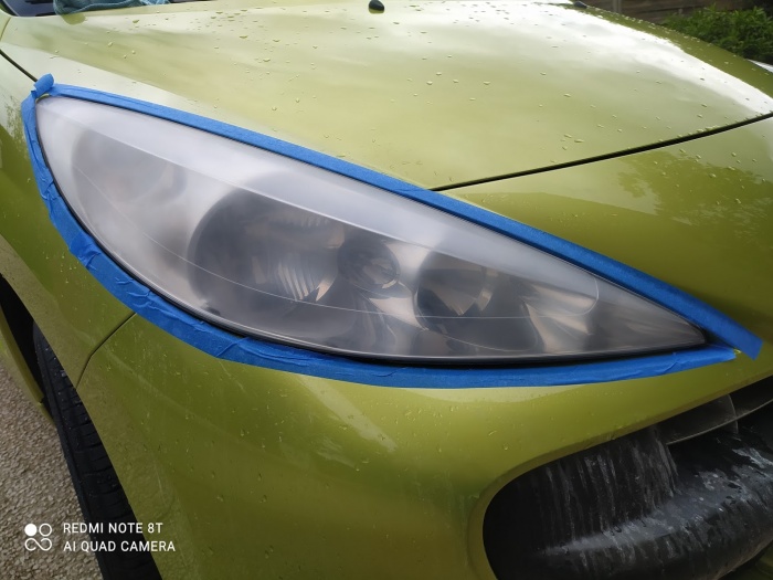

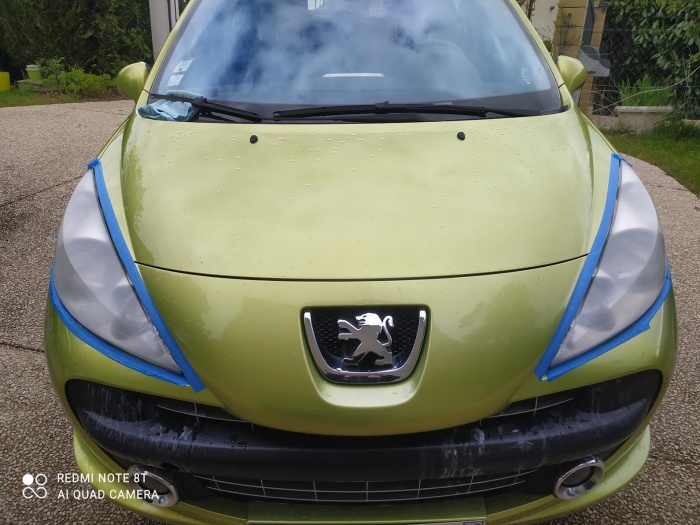

    Oui mais..... pour une vente je trouve que les phares ne présentent pas bien :triste:
    Allez on sort le matos, 800, 1000, 1500, 2000, 3000 à l'eau, Sonax Cut max et Zvizzer fine cut

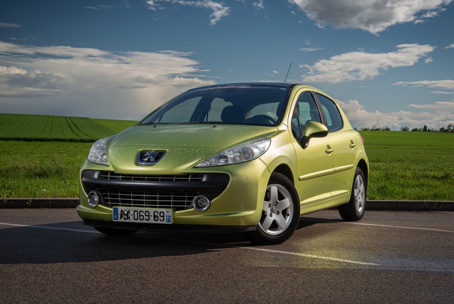

    Voilà, j'ai un petit peu moins honte de la mettre en vente :dent:
    Shooting final

    Mais comment tu nous fais rêver !! Quel talent!!
    En plus tes reportages sont formateurs et motivants,
    Incroyable le boulot sur les boutons de commandes des vitres: dunlop Top!!
    Merci beaucoup.
    L'amour pour sa maman....sans limite...
    Bon et les photos du finish sont vraiment magnifiques.
    Respect

    La rénovation des phares lui a fait le plus grand bien également, ca a changé totalement la face avant de la caisse. Cela aurait été dommage de sans priver.
