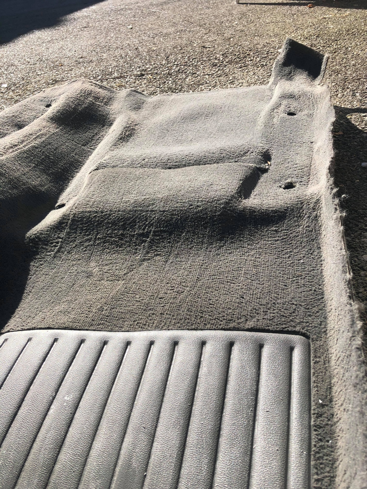

    Depuis hier c’est démontage complet de la moquette de ma E30 pour lavage au carpet cleaner de chez ValetPro avec pulvé et MF + lavage au karcher et à la buse !
    On commence par un demontage complet de l'interieur ! TdB compteur sièges, TOUT !
    A nue l'auto :56:
    Pulversisation du Carpet Cleaner en 1:10 et frottage intensif à la MF, nettoyage au karcher + buse de lavage avec une eau plutôt noir...
    Petit 50/50, partie gauche nettoyé
    et voici le final avec extraction de toute l'eau encore présente dans la moquette !
    Plus que satisfait du résultat:frime:
    Petite question ! des tâches blanches sont présentes (peinture blanche) qui ne sont pas sorties avec un lavage au G101, avez vous une idée de comment peut on les faire partir ?
    Merci d'avance !

    Quel boulot !!!
    Bravo.
    Pour la peinture, la gratter délicatement avec une lame ?

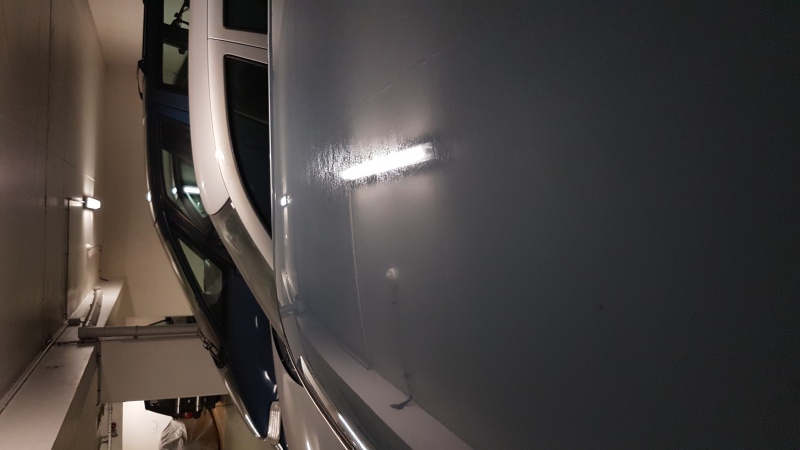

    Occupation de confiné à la ville

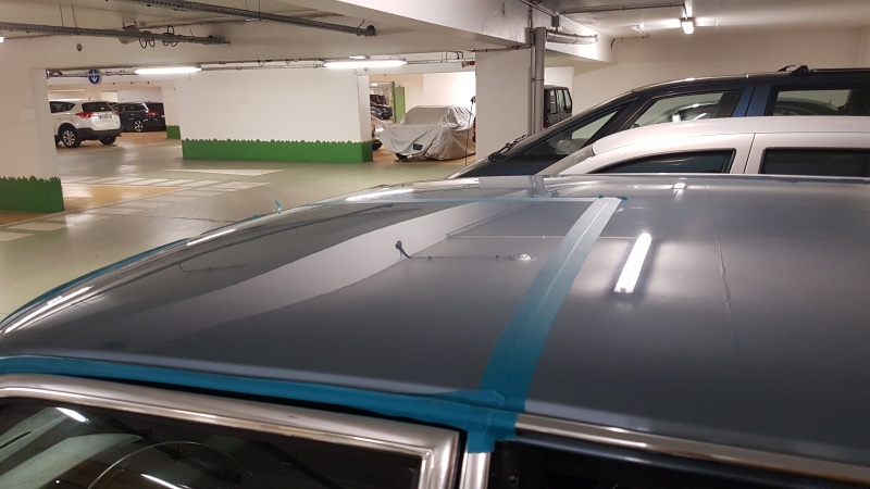

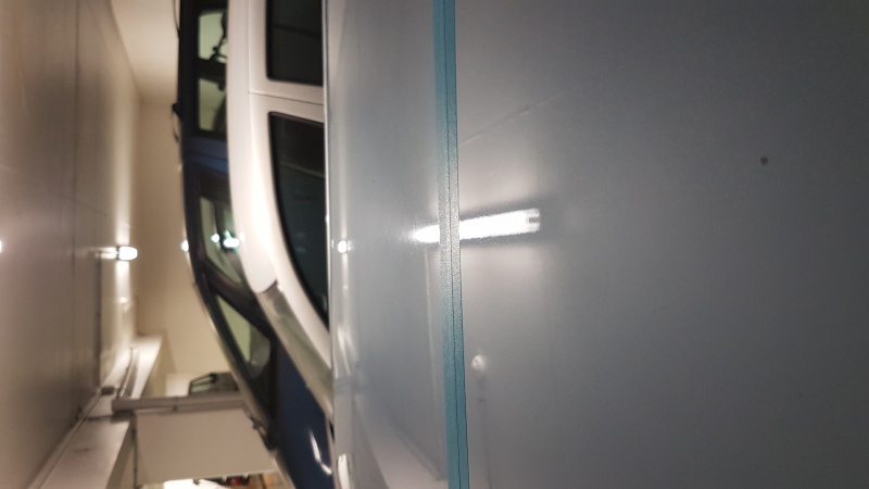

    Vieilles traces de calcaire sur le pavillon de la BM. Du genre coriace. Du coup la période est idéale pour leur régler leur compte une fois pour toute.
    Donc sur une base propre, passage du toit à la clay puis 4 à 5 passes au Menzerna 1100 avec pad Hex logic jaune (en appuyant...), suivi de 1 passe de Menzerna 3500 au pad orange et enfin 1 passe 4500 avec pad noir.
    C'est sûr, la lumière du parking, c'est pas top, mais... faut faire avec ce que l'on a
    avant :
    et après :

    Question : pour éviter les marques de ruban de masquage, après avoir corrigé chaque portion d'élément, comment vous gérez ?
  16. Sweepta
    By:Sweepta24 Avril 2020
    On met pas de ruban de masque sur l'élément :nanana:
    Plus sérieusement, c'était un point qui a déjà été discuté plusieurs fois: les 50/50 c'est beau, mais cela peut laisser une délimitation, même après correction de tout l'élément.

    DAh merci pour la réponse. Jusque là, je ne suis jamais tombé sur une telle discussion. Du coup, je les ai viré. A priori, pas de traces résiduelles

    terminée (la correction du pavillon)

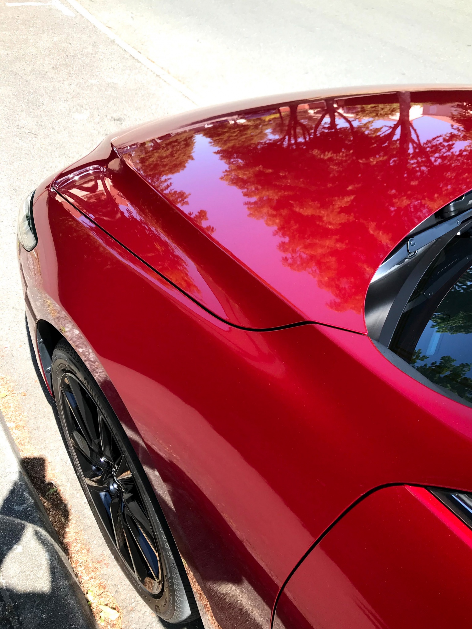

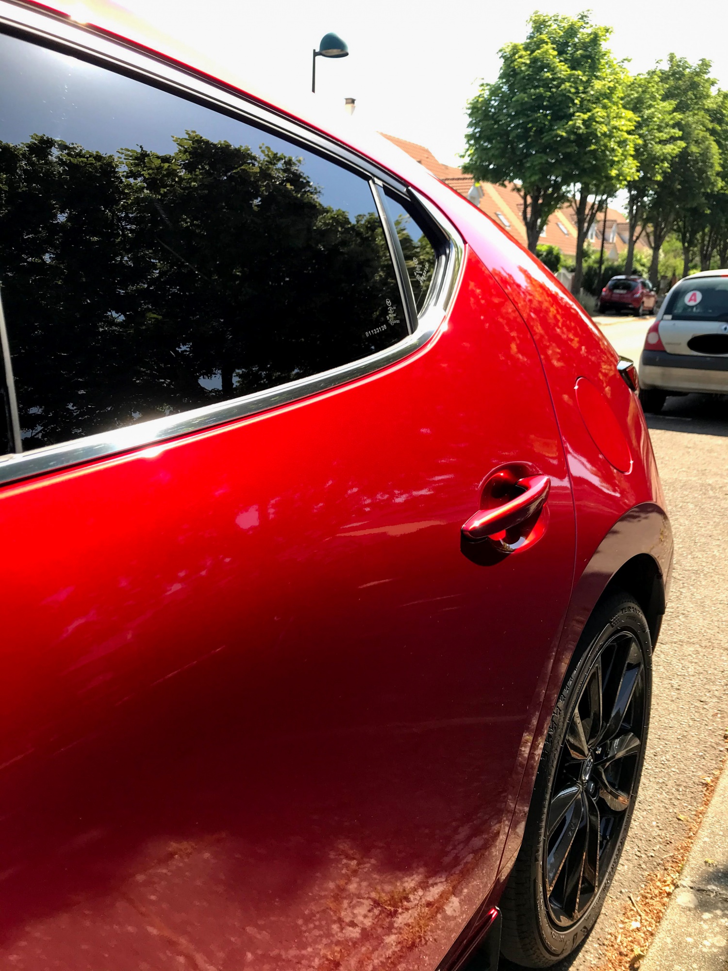

    Entretien rapide du jour (pas tapé :fouet:)
    En attendant d'être équipé convenablement, il y a quelques impacts à corriger et une bonne décontamination à faire. Et début des micro-rayures que je ne saurai rattraper pour le moment. :pleurs:
    Rendu sous le même angle, expositions différentes :

    Vraiment très belle cette teinte
