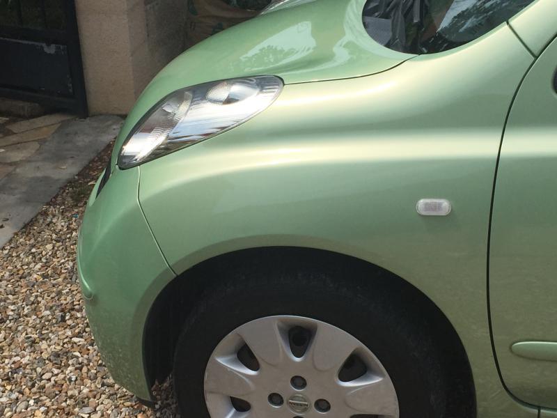

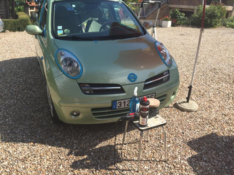

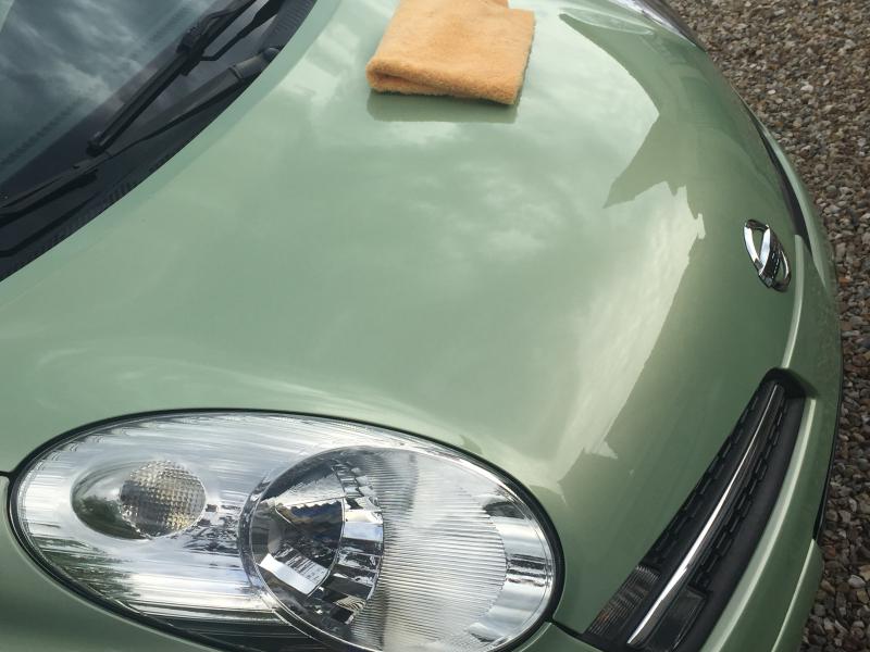

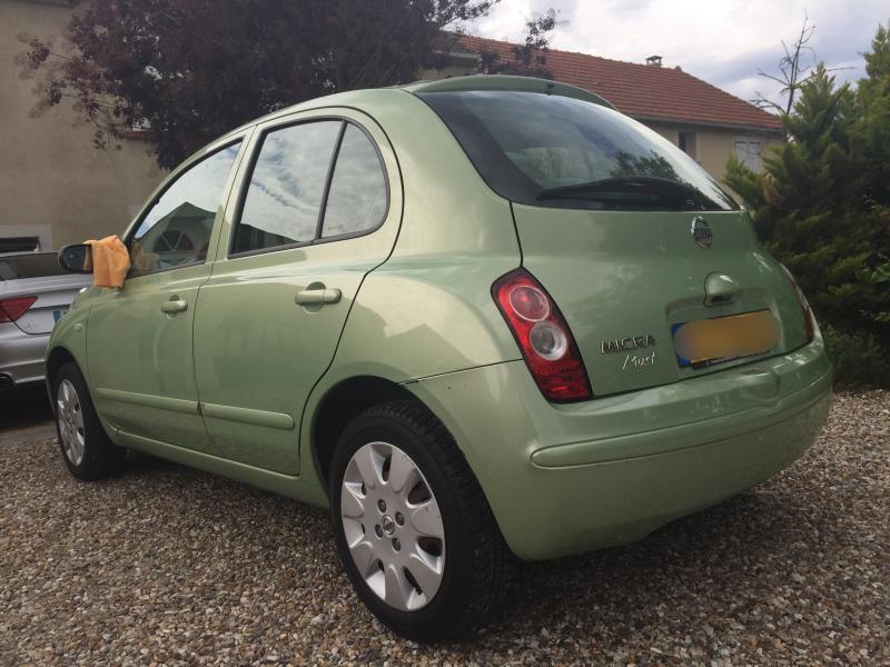

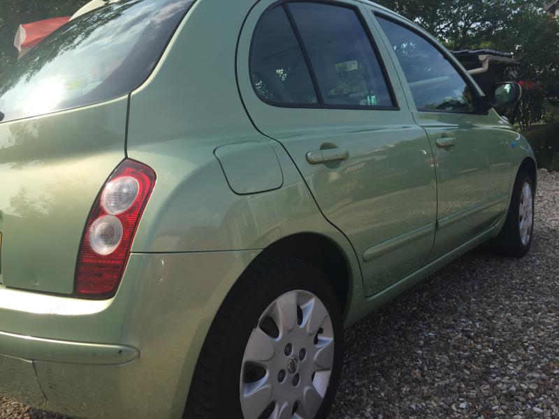

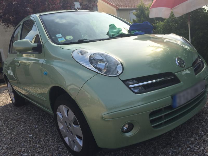

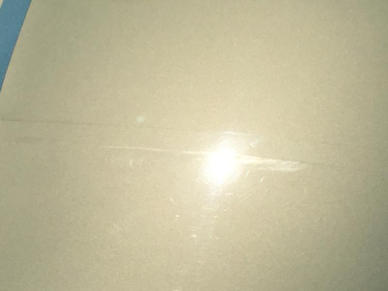

    Je me suis occupé de la voiture de ma fille, micra peu entretenue , âgée de 12 ans.
    Pas de photo de la phase lavage / décontamination de ce jeudi car j'ai appris à mettre des photos sur le forum que vendredi (la grosse buse ...).
    Pour faire court : prélavage+ lavage au M7, jantes au P7 + iron HD+ G7 un peu partout. Deconta au gant FD+ M7.

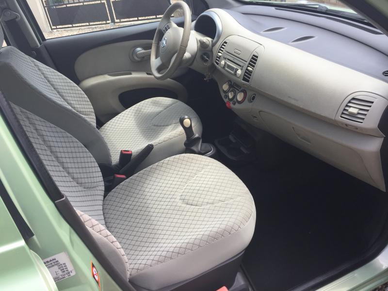

    Pour l'intérieur : lava interni+ Green star. Usage de l'I/E après brossage sur siège et moquette. Pas posé de dressing pour le moment, je voulais du mat.
    Je disais donc pas de photo pour cette phase.
    Hier, polissage ( une première pour moi) et j'ai étrenné ma krauss S75 en plus de ma S8
    J'ai bossé sous le parasol, chaleur de dingue ...
    J'ai juste fait une passe de FG 400. L'objectif était d'enlever le voile un peu terne et corriger entre 60 et 70%. J'ai commencé avec un PAD médium (LC blanc). Il était un peu juste. J'ai opté pour le orange, toujours de LC
    Un petit 50/50 (horizontal)

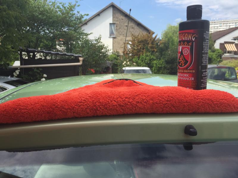

    Puis un coup de PPE buffée avec une très bonne MF Maniac auto ( découverte au stage de detailing), pas loin d'une cocoon d'A7 pour moins de 10€...
    Puis le dgps 3.0 buffé avec la MF de chez Wolfgang qui est vraiment top, c'est ma préférée, super légère, hypra douce. Je ne comprends pas que l'on en parle pas plus souvent (idem chez maniac...)
    Et quelques photos avant que ma fille ne reparte avec sa titine
    Ah tiens j'avais oublié de retirer une protection...
    J'allais oublié l'intérieur...
    Bilan : je suis crevé ! 2 jours 1/2 de boulot..
    la correction c'est long ! Pour faire une passe j'ai mis 6h sur cette petite voiture et encore je suis loin d'avoir tout corrigé.
    C'est mon 1ère detailing donc ne vous moquez pas svp et n'hésitez pas à me faire un retour.
    Je suis content d'avoir fait le stage de detailing d'Olivier Lamy. On dit souvent que c'est le stage de maniac auto... en fait c'est le sien. Il reverse juste une com' à maniac. Ca m'a aidé pour cette 1ère, notamment pour le polissage.
    J'en ai chié mais j'ai kiffé. En plus j'ai des pb de dos ( hernie discale donc ceinture obligatoire). Ma fille est en étude de kiné : " c'est moi qui m'occupe de toi cet aprem, massage d'1h, tu l'as bien mérité ! "
    A +

    Oué, chouette boulot ! :super: Tu as du en ch... avec cette chaleur. J'ai fais une fois la prépa sous un parasol, plus jamais !
    NB : Concernant la MF rouge de Maniac, ils m'en ont filé une aussi, on est plus proche de la Summit 800 de Madness que la Maxi Cocoon qui affiche 1300 g/m² .:;):

    Pour la MF tu as raison , la cocoon est plus grande et plus épaisse. Pour autant, cette MF m'a surprise par sa qualité, elle ramasse très bien. Le pied c'est surtout avec la petite Wolfgang qui ne paye pas de mine,un régal. Vraiment, je la conseille...
    En plus elle est assez compétitive en tarif ( je n'ai plus le prix en tête,Ils me l'avaient passé gratos quand j'avais pris la fuzion.
