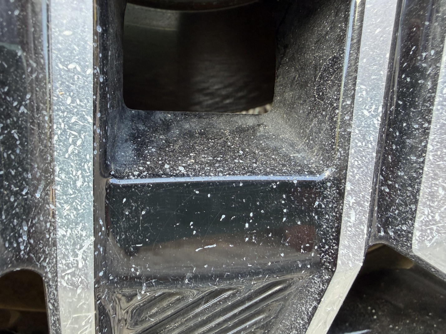

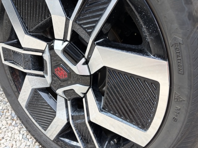

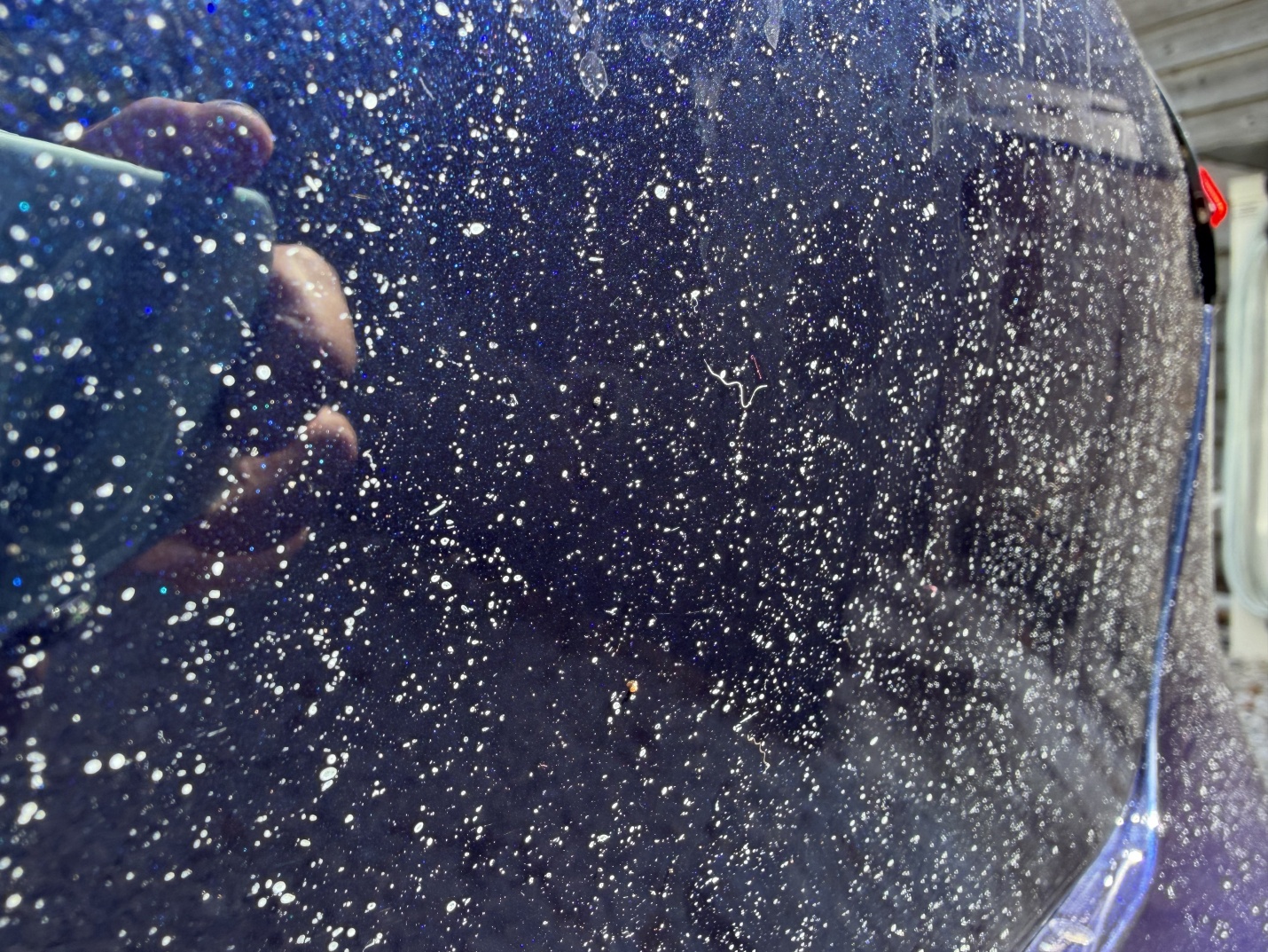

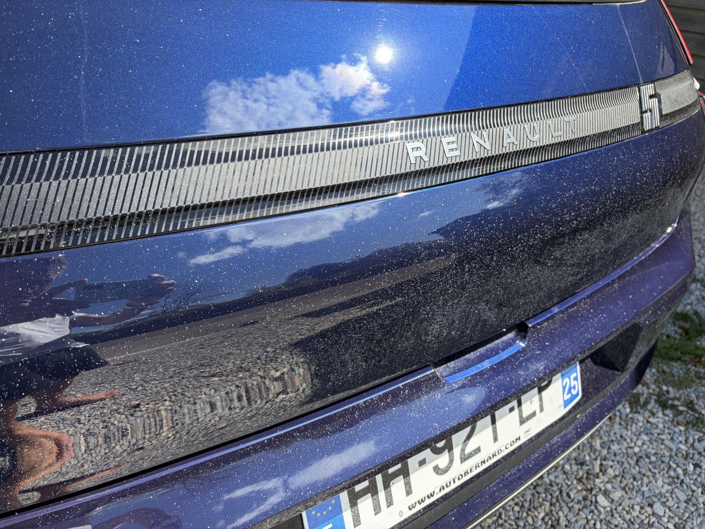

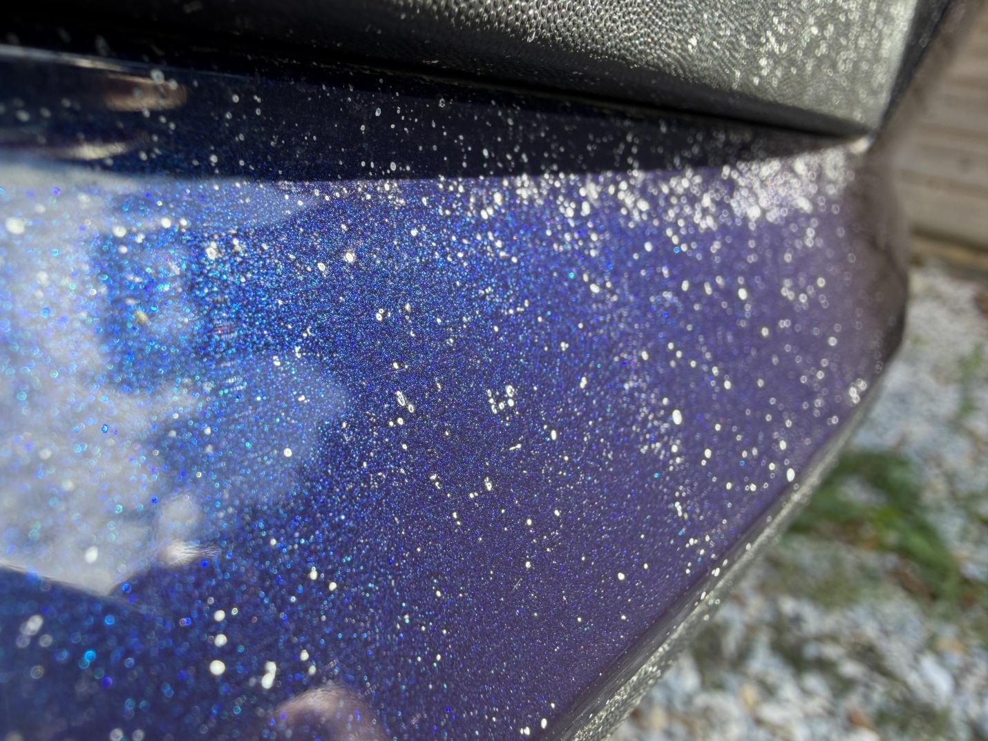

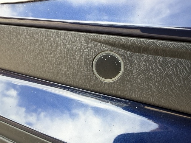

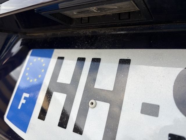

    Bon grosse suprise sur la voiture de madame.
    Je ne l'avais pas vu depuis plusieurs semaines, en rentrant du boulot je découvre une voiture très sale, mais surtout avec ces dépôts grisés partout sur l'arrière et aussi sur le côté (projection des roues) et sur les jantes.
    Ni une ni deux, je lave la voiture, comme d'habitue, je sèche => toutes ces marques grisatres sont toujours présentes. :hein:
    Je gratouille avec l'ongle, ça part, bon un peu compliqué de faire toute l'auto ainsi :gun2-63:.
    Au final difficile de dire ce que c'est, poussière qui a séchée, incrustée dans le vernis, ciment?... :baton1:
    Je sors tous mes produits en spray, ductile, glico, anti-moutisque, green star, pol-star.
    Je pulvérise 5 zones avec les produits, reviens 1 heure après et surprise, une zone toute propre, plus aucun dépôt, les 4 autres zones inchangées.
    Je regarde donc quel produits a été pulvérisé, il s'agit du Glico!
    J'ai mon gagnant et je suis surtout soulagé qu'un produit puisse venir à bout de ces dépôts sans aucune action mécanique.
    Quelques photos des dégâts avant traitement.

    C'est un drôle d'idée d'avoir testé ce produit sur la carrosserie alors qu'il est plutôt destiné à l'intérieur ! Mais si ça marche, tant mieux !

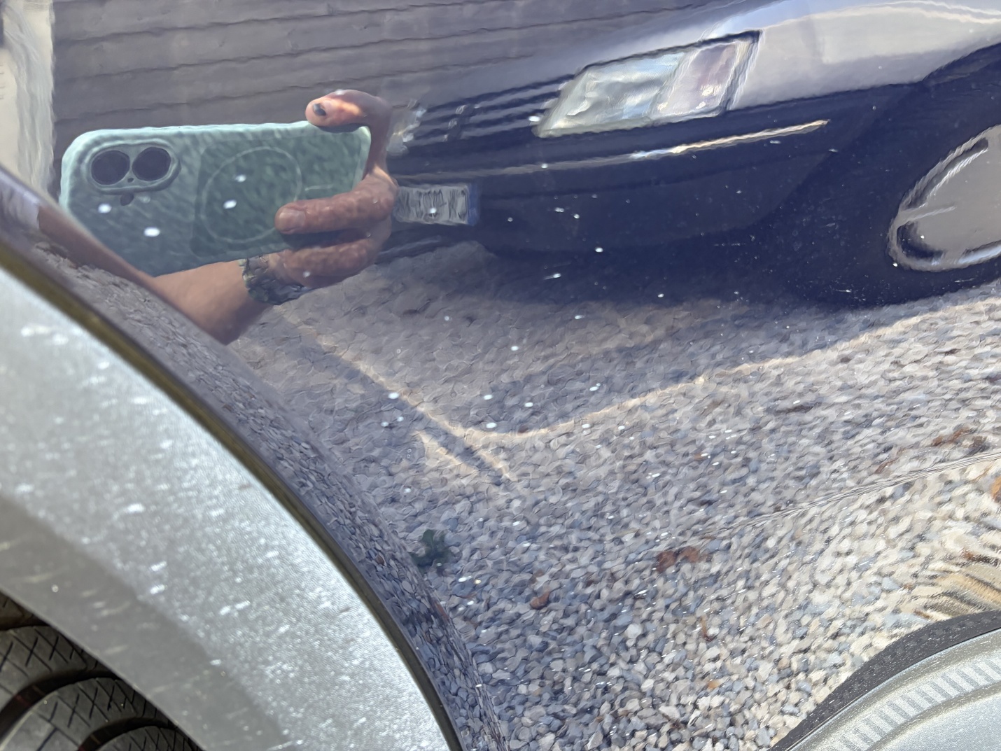

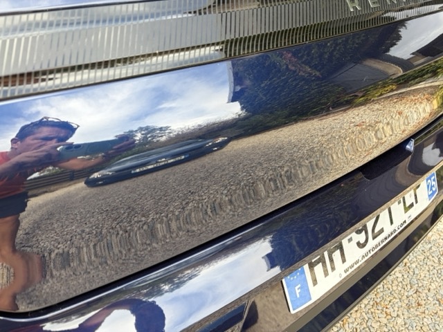

    Quelques photos du résultat.
    Tout n’est pas encore parti.
    En tout cas c’est beaucoup mieux.
    En faisant tout ça j’y réfléchis un peu plus et j’ai probablement le/la coupable.
    En fait l’été par ici ils balancent de la chaux sur les routes afin de le blanchir pour éviter la surchauffe du bitume.
    Je pense que la R5 est du passer par là après une pluie toute récente.
    Du coup sur de la chaux j’aurais pu également utiliser un coup de vinaigre blanc.

    Encore une idée de génie de balancer de la chaux sur les routes.
    La R5 est en plus toute neuve ?
    Heureusement que le Glico à pu dissoudre ces particules même si il n'est pas prévu à cet effet.
