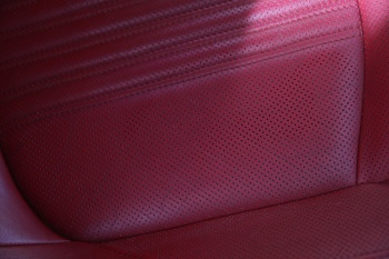

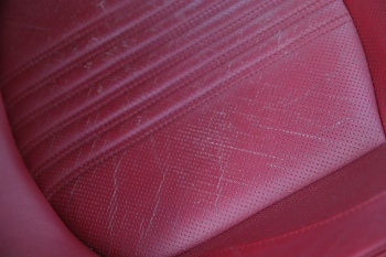

    @Krlito J'ai recoloré en intégralité pour éviter une différence de teinte entre les éléments recolorés et ceux laissés tel quel .
    Le soucis de couleur ce trouvait surtout sur l'assise du siège passager.
    Avant
    Après
    Produit pour recoloration : http://www.forum.esthauto.com/threads/furniture-clinic-leather-re-colouring-balm.26806/
    Produit de protection : http://www.forum.esthauto.com/threads/furniture-clinic-leather-protection-cream.26805/
    Il est impératif d'utiliser le produit de protection pour protéger le travail effectué .
    Le reportage où j'ai utilisé les produits : http://www.forum.esthauto.com/threads/alfa-romeo-mito.26795/
