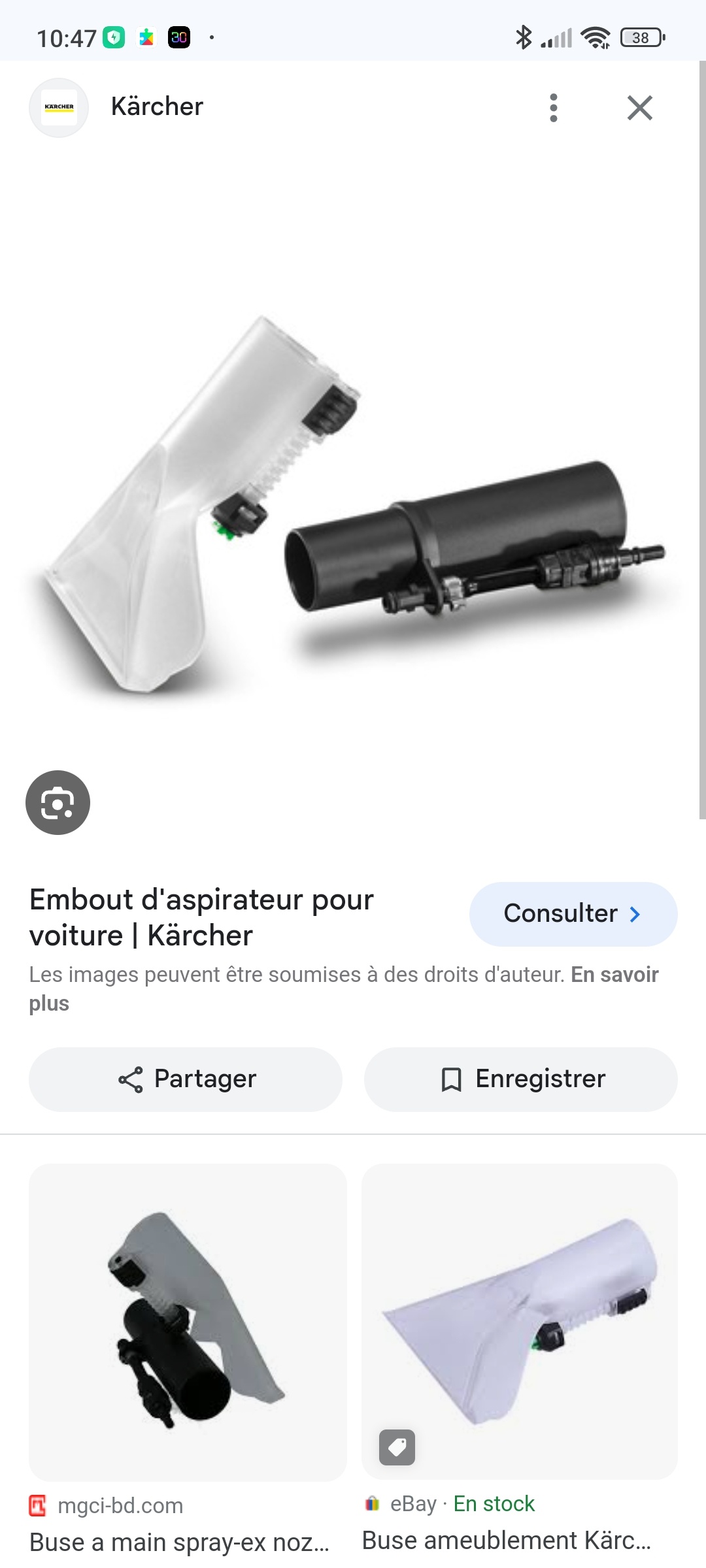

    J'ai lu que certains d'entre vous ont modifié le suceur pour voiture de la marque karcher.
    J'ai cherché sur le net pour trouver un tuto ou autre mais je n'ai rien trouvé !
    Est-ce que quelqu'un aurait un lien ou des mots clés pour m'aider dans la recherche ?
    Merci d'avance

    D'une personne à une autre on emploi pas les mêmes termes.
    Tu parles du suceur fauteuil ou fentes ?

    Hormis changer la buse je ne vois pas quelle modification il est possible de faire.

    D'accord car j'avais lu des modifications avec un dremel mais ce n'était peut-être pas le même suceur !

    La buse ne faisait plus un jet uniforme, et giclait partout, sauf sous le suceur.
    Démontage, nettoyage, un coup de soufflette et la buse est comme neuve! Jet diffusé parfait.
    Heureusement, car j'ai aucune buse d'avance

    Perso elle va bien sous le suceur mais aussi un peu plus large en petite poussette j’ai nettoyé soufflé rien de mieux je vais voir si sur aliexpress il y en a pas justement

    C'est celle que j'ai depuis 2 ou 3 ans :hum1:

    Le seul changement que je fais en 12 ans

    @Béhième salut, je posséde également le Karcher SE 4001 et je remarque que depuis le début le jet part dans tout les sens (surtout sur les cotés) donc du coup c'est pas top car je fou de la flotte partout dans l'habitacle.
    Tout est bien monté dans l'extracteur pourtant.
    En lisant ce topic je comprends mieux maintenant.
    Ca serait la buse plate de mon appareil qui serait HS...
    Avais-tu également ce soucis?
    Je vais acheter des buses sur aliexpress.
    PS: j'utilise uniquement pour une utilisation privée (mon véhicule et celui de mon frére et mes parents, mon divant...
    Il n'a jamais été fort solicité pourtant.

    As tu déjà essayé de nettoyer la buse pour commencer ?

    J'avais exactement ce soucis et c'est réglé depuis l'achat des buses sur aliexpress.
    Elles vont durer moins longtemps, mais vu le rapport qualité/prix faut pas s'en priver.

    Oui j’ai jeté un œil et la buse est nickel.
