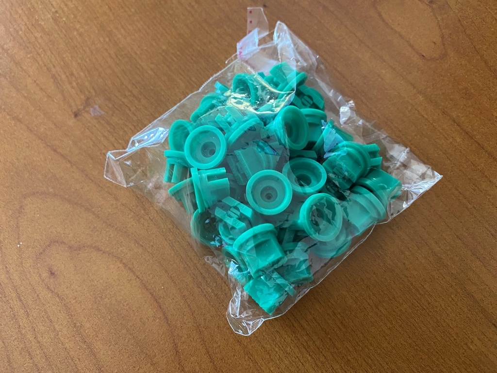

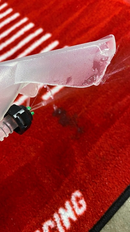

    Si vous avez des problèmes avec votre 4001, notamment quand ça injecte l'eau, le fautif c'est quasi tout le temps la buse.
    Ah savoir qu'au lieu de changer l'accessoire complet à 30/35€, on trouve des buses sur aliexpress pour 2€ livré les 5
    https://fr.aliexpress.com/item/32760684962.html...

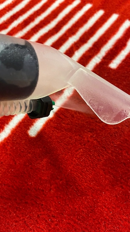

    By:Bene12 Janvier 2022
    1 233
    Les couleurs c'est pour les différents angles (comme le nhp) ou juste comme ça ? Car celle de la brosse voiture gicle un peu trop large

    By:Béhième15 Janvier 2022
    31 111
    10 169
    +10 169 / 0

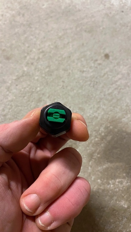

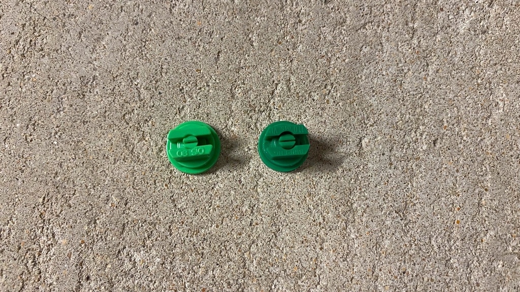

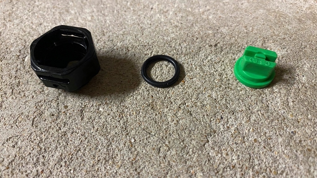

    Visionnaire ou habitué au problème depuis 10 ans que je possède ce karcher se4001 ?
    Avant le coût étais de 35 à 40€ car buse introuvable et obligation de perdre 3 jours pour l'achat de l'accessoire complet.
    Aujourd'hui ça m'a coûté 0.20 cts
    Le jet fou
    Démontage
    Buse karcher et aliexpress
    Remontage
    Et voilà enfin un jet uniforme
  10. Bene
    By:Bene15 Janvier 2022
    1 233
    Ah bah c'est exactement le souci que j'ai. Merci de l'illustration :)

    Pour revenir sur le sujet des buses.
    Alors celle que j'ai acheté sur aliexpress font le taff, mais le soucis reviens tout comme les buses fournies avec le 4001.
    C'est vrai que c'est pas cher 1.67€ les 10, mais je vois qu'on trouve des buses métalliques ou semi-métalliques.
    D'après vous quel serait l'équivalent ?
    Les semi

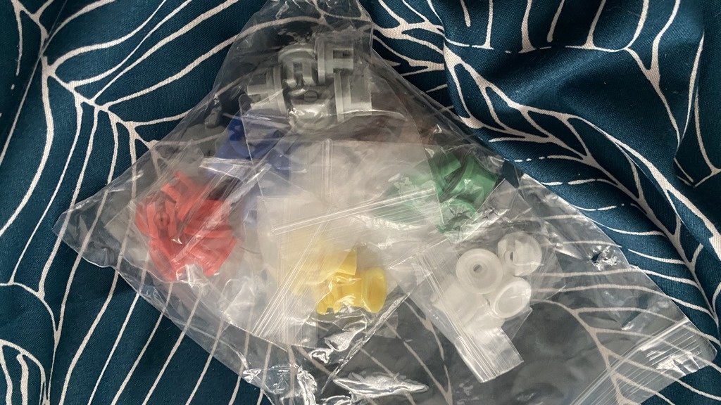

    Quand tu fais une erreur dans ta commande et que tu reçois 5 fois ce que tu es censé recevoir :rouge:
  19. Bliitzz
    By:Bliitzz11 Mai 2022
    Tu peux ouvrir un shop maintenant :lol1:
  20. Sweepta
    By:Sweepta11 Mai 2022
    6 803
    Je t'en aurais bien pris 1 ou 2 si on était pas si loin :xx:
