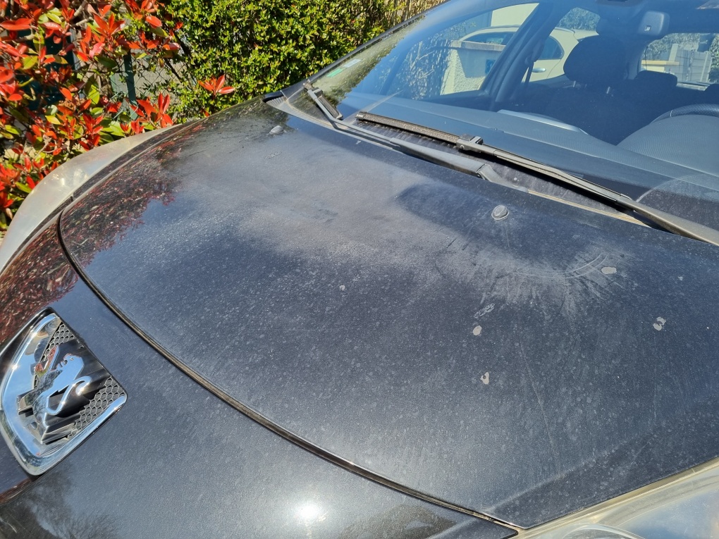

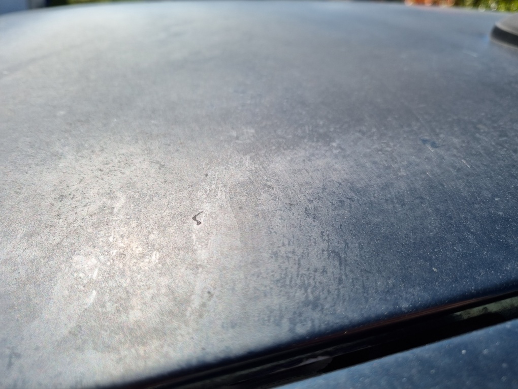

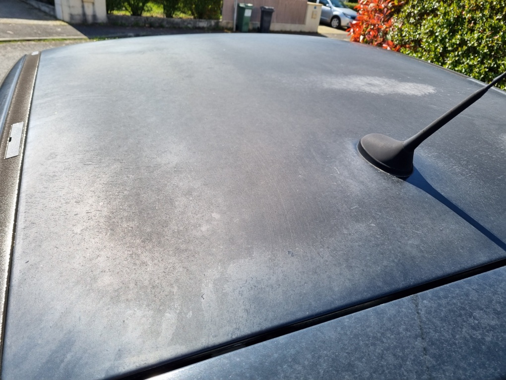

    Je compte m'attaquer à la rénovation du vernis d'une Peugeot 207 noire.
    Avec le temps et le manque d'entretien il est devenu terne, limite opaque/blanc, surtout sur le capot et le toit.
    J'ai déjà fais un test sur le capot au papier à l'eau + polish rénovateur de grande surface, et j'ai vu qu'il y a moyen de bien récupérer le vernis (pour une voiture de bientôt 15 ans). Pour l'instant je ne suis pas équipé en polisseuse ni en produit d'entretien spécifiques, et avant de me lancer dans les achats j'aimerai avoir vos avis sur les étapes qui sont nécessaires selon vous :
    Besoin d'attaquer au papier d'abord pour virer la couche de vernis terne ou un compound direct suffira ?
    Est-ce qu'il y a un intérêt à passer plusieurs polish d'agressivité différentes ou bien un compound + finition peuvent suffire pour avoir un résultat honorable (je ne suis pas dans le detailing, juste retrouver un aspect propre)
    Le vernis peugeot peut être considéré de quelle résistance ?
    Je compte acheter une orbitale style DAS 6 ou Krauss S75/S15 mais j'aimerai éviter d'acheter toute la panoplie des pads et polish si possible :mdr4:
    Voilà à quoi ressemblent le toit et le capot : (On voit sur le capot le rectangle sur lequel j'ai fais mes premiers tests)
    Le capot est la pièce sur laquelle je fais mes tests car il est irrécupérable en finition, il faut de toute façon repeindre ou le changer vu les trous dans le vernis un peu partout

    La première question que je me pose, c'est le type de peinture, est-ce un brillant direct ou peinture + vernis.
    Dans les deux cas je partirais d'abord sur un bon glaze pour nourrir la peinture et adapter ensuite les travaux.
    Par contre, question naïve mais, avant de commencer à poncer/polir, tu as déjà réalisé un lavage hard, une décontamination chimique/mécanique ? C'est une étape nécessaire avant d'envisager quoi que ce soit.

    Sur une 207, à mon avis ce n'est plus du brillant direct...
  15. Zoltann
    By:Zoltann-  29 Mars 2022
    Eh bien justement je pose la question parce qu'il me semble que contre toute attente, une partie des teintes vendues sont du brillant direct, peut-être pas toutes, mais certaines.
    @mkiwi Aurais-tu le code couleur de ta peinture à la limite ?

    Pour le lavage et décontamination c'est prévu avant le polissage oui. Le code couleur je ne l'ai pas sous la main, mais avec une recherche rapide j'ai vu que toutes les teintes de noir sont constituées de la même façon (base mate à revernir bicouche)

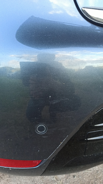

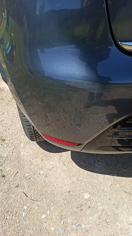

    Bonjour, le parechoc arrière de notre clio 4 a été éraflé sur un parking. Je n'y connais rien encore niveau polissage, je n'ai aucun produits nis accessoires. Et j'en suis pas encore à là dans mon apprentissage du detailing.
    Malgré tout, j'aimerais y faire quelque chose manuellement.
    Faudrait-il que je parte sur un produit du type Scratch X 2.0 de Meguiars, ou plutot un combo de polish comme celui-ci : https://www.maniac-auto.com/fr/kits...y_O6y0lAEf_Gpm_VFLZdumKCFmdTQm87HfeJZ8BLTDriJ
    Puis, pourquoi pas un glaze pour commoufler ce qui restera ?

    Avec un ponçage à l'eau et un polissage à la machine il y a moyen de bien rattraper ça, mais à la main malheureusement faut pas s'attendre à grand chose.
    J'avais fait à mes débuts fait un polissage à la main sur ma Fiat 500 et j'avais obtenu un bon résultat mais c'était des micros-rayures, là c'est de la rayures .

    Oui je sais que je vais pas faire de miracle ainsi, mais je souhaite tout de même tenter quelque chose sans polisseuse.
    Je vien de penser, un polissage à la visseuse sera surement plus efficace que manuellement
