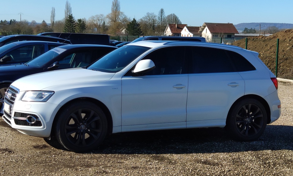

    Bonjour à tous,
    Est ce que la vertool 12e mini serait un choix judicieux pour débuter?
    Sachant que le véhicule sera une Audi Q5
    Avec toit panoramique donc pas une surface immense au dessus.
    Que la carrosserie ne présente pas de défaut majeur.
    Merci d'avance pour votre aide
  8. gadjoe28
    By:gadjoe2816 Février 2020
    Je dirais oui pourquoi pas si tu comptes faire uniquement ta voiture,
    Ce sera juste un peu plus long pour corriger ta carrosserie.
    Si tu te prends au jeu et que tu commences à faire les voitures de la famille et des copains,
    Il te faudra une polisseuse "classique".
  9. Renald
    By:Renald16 Février 2020
    @gadjoe28 je pense qu'il y aura la voiture de ma femme également.
    Et après certainement que les potes voudront faire rattraper quelques défauts sur les leurs. Je les connais les profiteurs :):):)
    Tu me conseillerais quoi?

    Bon je pense que ça sera la vertool force drive.
    Beaucoup de très bon retours, et pour un débutant j'vais pas taper dans la flex ou la rupes :):)
  17. Renald
    By:Renald4 Mars 2020
    Encore moi sur ce sujet.
    J'ai choisi la Liquid Éléments A4000 grâce a la CG.
    Mais plus le temps passe et plus je me demande si c'est un bon choix...
    Pourquoi ??? J'sais pas trop... Sûrement le manque d'expérience (autant dire 0) qui fait que j'ai peut de me tromper.
    Je cherche donc une polisseuse pour ma voiture (photo plus haut sur cette page).
    J'aimerai la rotation forcée parce que j'ai cru comprendre que c'est bcp plus mieux.
    Une bonne ergonomie (même si je ne vais pas m'en servir toutes les 5mn).
    La possibilité de mettre des plateaux de tailles différentes si je veux faire des phares par exemple.
    Alors a votre avis la LE A4000 est un bon choix?
