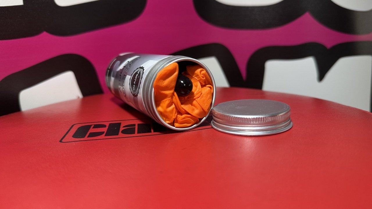

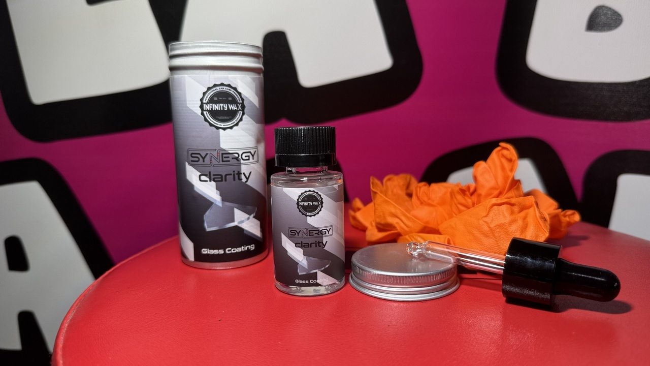

    @Béhième ba alors on lit plus l'anglais directement sur le produit :lol1: je viens de le lire sur la boite métal venant de le recevoir, maximum 5 minutes selon les conditions
    L'emballage plus la pipette et les deux gants fournis top! :super:

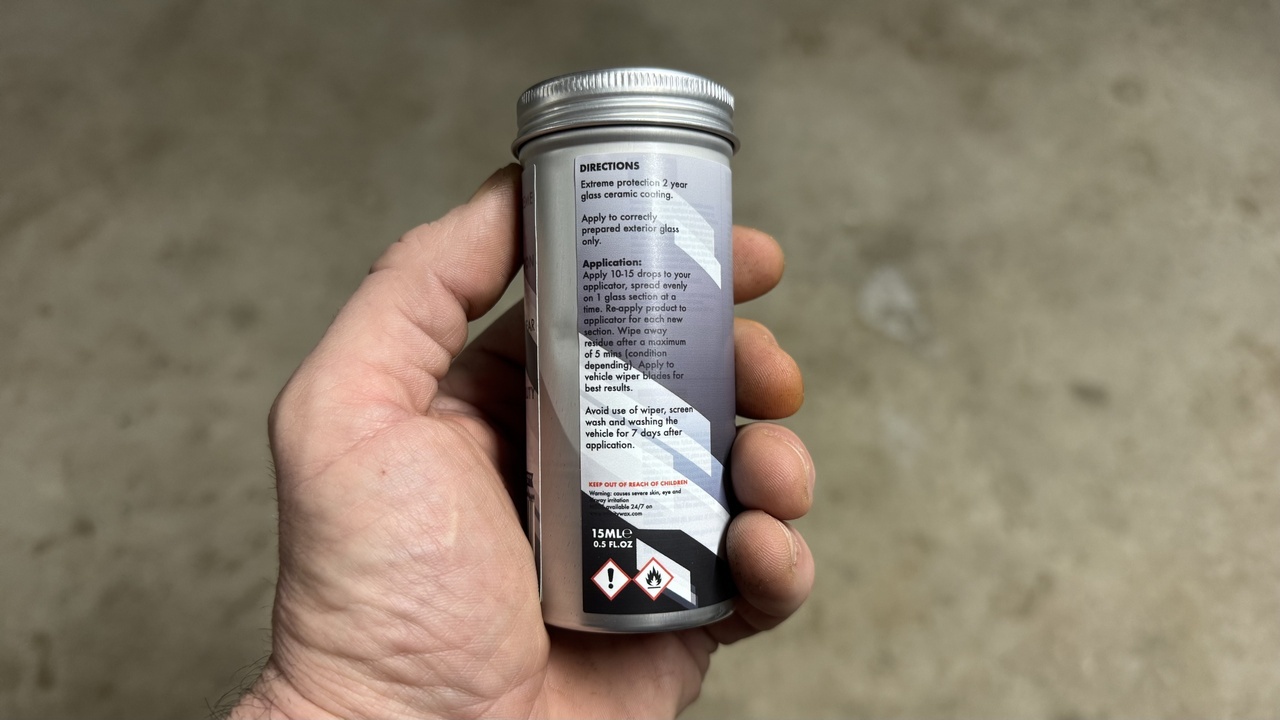

    Le premier inconvénient que je vois, c'est de ne pas utiliser les essuie-glace pendant 7 jours.... c'est pas forcément faisable.

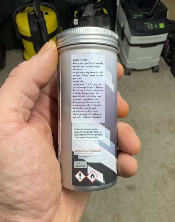

    Bonjour, je ne sais pas quel applicateur utiliser ni comment procéder. Il n'y a pas d'explication dans la notice sur la façon de s'y prendre. ::(1:
    Je vais chercher de l'info, mais pour l'instant ca va rester dans le placard.::/:
    Je n'ai rien trouvé sur le net, j'ai envoyé un message à Infinity wax, mais si vous pouvez partager vos bonnes pratiques je suis preneur.

    L'idéal c'est applicateur + une suédine ou même les blocs applicateurs que l'on trouve sur ali.
    Je fais toujours une première passe en mouvement horizontal, puis une seconde en mouvement vertical.
    De cette façon, tu es sur de couvrir ta surface à 100%
    Puis finir en mouvement vertical, c'est surtout pour finir dans le sens de l'évacuation de l'eau.
    Une fois que c'est posé, tu attends un maximum de 5 minutes.
    Cela va surtout dépendre de la température au moment de la pose.
    Après un maximum de 5 minutes, il ne reste qu'à essuyer et l'idéal reste à mon sens d'avoir 2 microfibres.
    Une qui va enlever le plus gros et une seconde pour la finition.
    Quand tu penses avoir fini, tu fais une inspection avec une lampe led pour être certains qu'il ne te reste pas la moindre trace.
