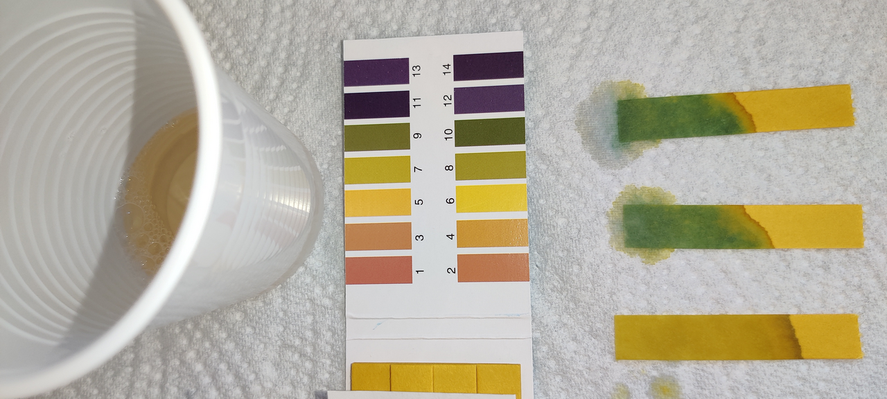

    Voici un test de pH pour le Citrus en 1:25 (480 ml d'eau déminéralisée et 20 ml de produit) dans un pulvérisateur de 500 ml :
    Pour ce premier jet, j'ai suivi la charte de dilution d'Infinity Wax (qui commence à 1:25 et permet de conserver une cire ou céramique)
    https://infinitywax.ca/pages/charte-de-dilution
    Légende : les deux bandelettes du haut pour le Citrus et la dernière avec simplement de l'eau du robinet.
    Résultat : 7 de pH pour les deux bandelettes de Citrus et 7-8 de pH pour celle de l'eau du robinet.

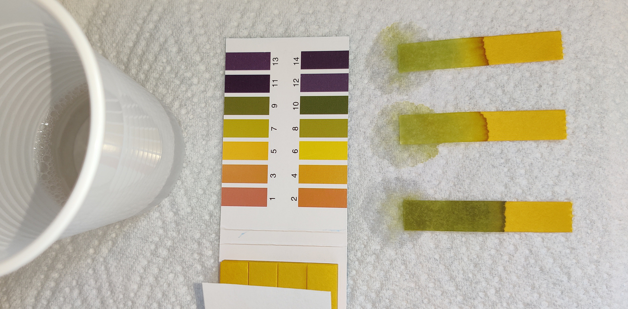

    Voici un deuxième test de pH pour le Citrus en 1:7 (880 ml d'eau déminéralisée et 120 ml de produit) dans un pulvérisateur qui cette fois-ci est de 1000 ml :
    Légende : les deux bandelettes du haut pour le Citrus et la dernière avec simplement de l'eau déminéralisée.
    Résultat : 9-10 de pH pour les deux bandelettes de Citrus et 7 de pH pour celle de l'eau déminéralisée.

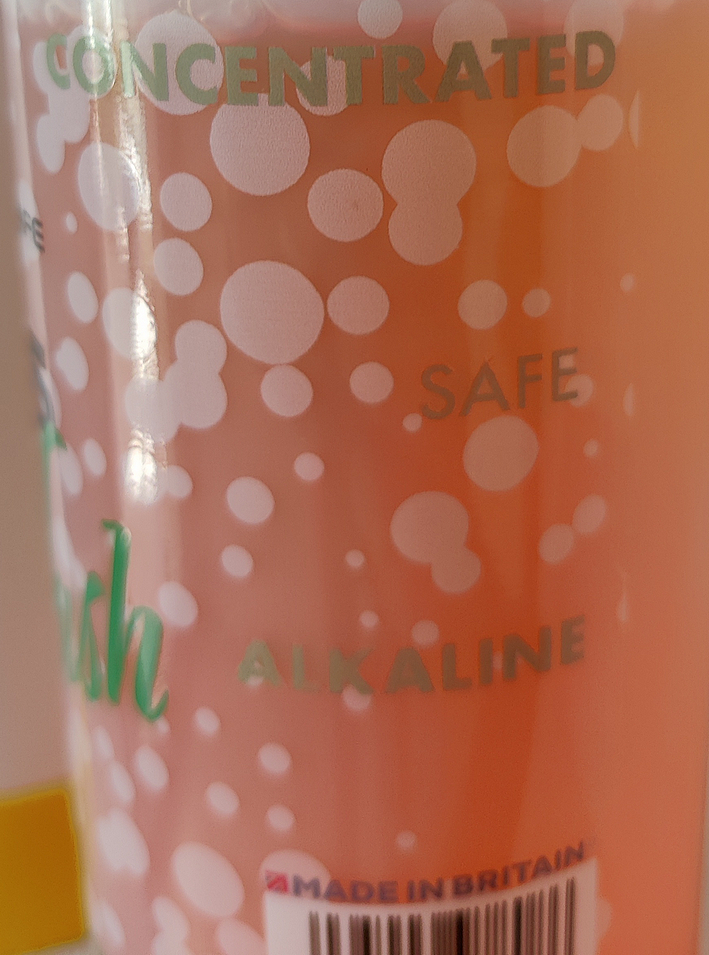

    C'est surprenant que le pH soit supérieur à 7 pour le citrus. Vu le nom, on pourrait penser qu'il est acide !

    Oui, on est clairement sur une base Alcaline mais cela est mentionné sur la bouteille.
    Sur la charte d'Infinity Wax, il parle de 1:25 pour rester soft sur une cire ou céra, c'est peut-être pas pour rien. J'avais précédemment trouvé 7 de pH dans cette dilution donc cohérent.
    Il faudrait refaire le test mais cette fois en 1:10 par curiosité.

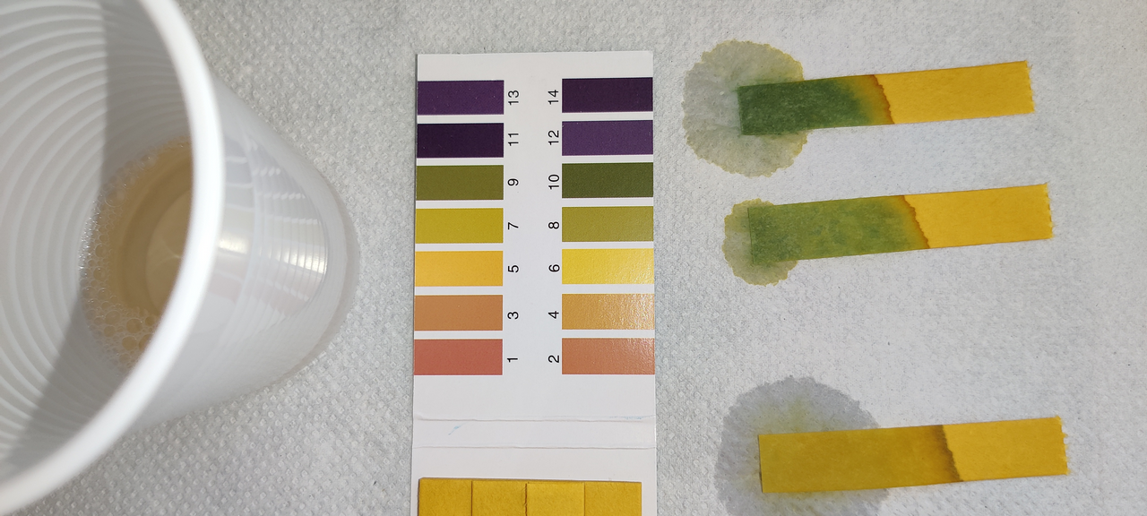

    Voici un troisième test de pH pour le Citrus en 1:9 (900 ml d'eau déminéralisée et 100 ml de produit) dans un pulvérisateur de 1000 ml :
    Résultat : 8-9 de pH pour les deux bandelettes de Citrus et 7 de pH pour celle de l'eau déminéralisée.
    La mention "Alkaline" du Citrus n'est pas du fake... :xx:

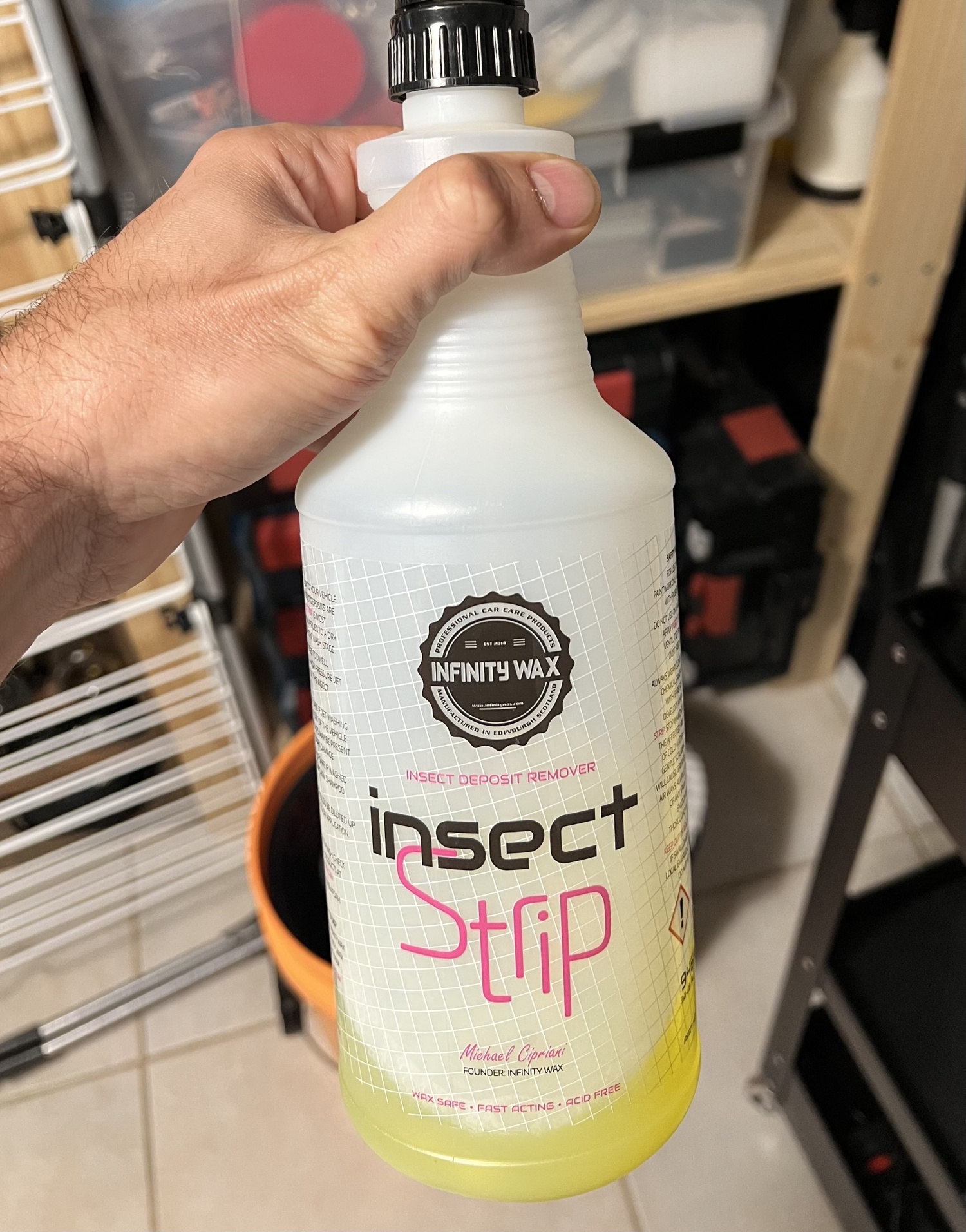

  14. Zoltann
    By:Zoltann-  Aug 27, 2023
    Aug 26, 2015
    2,581
    @Jchris Tu peux trouver les bouteilles/pulvérisateurs avec étiquette IW chez SpiritOfShine, comme par exemple :

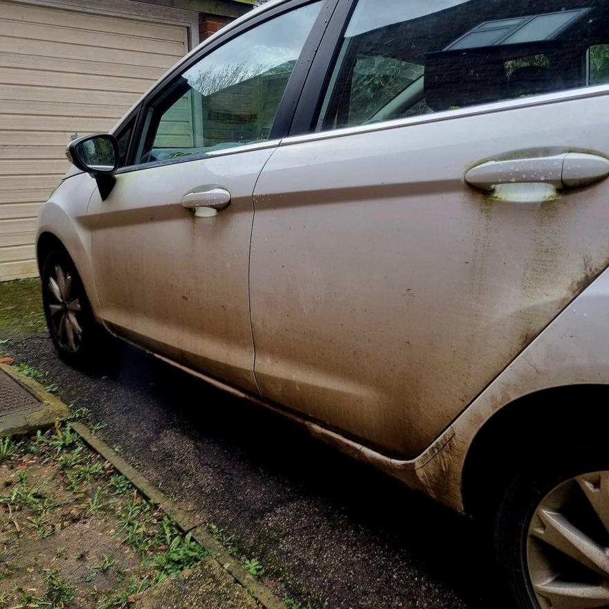

    On est des rigolos à côté des english
