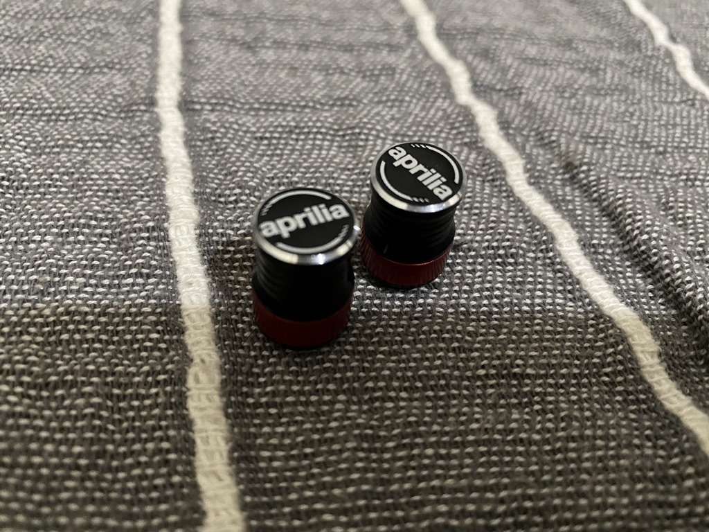

    Attention énorme changement :660127:
