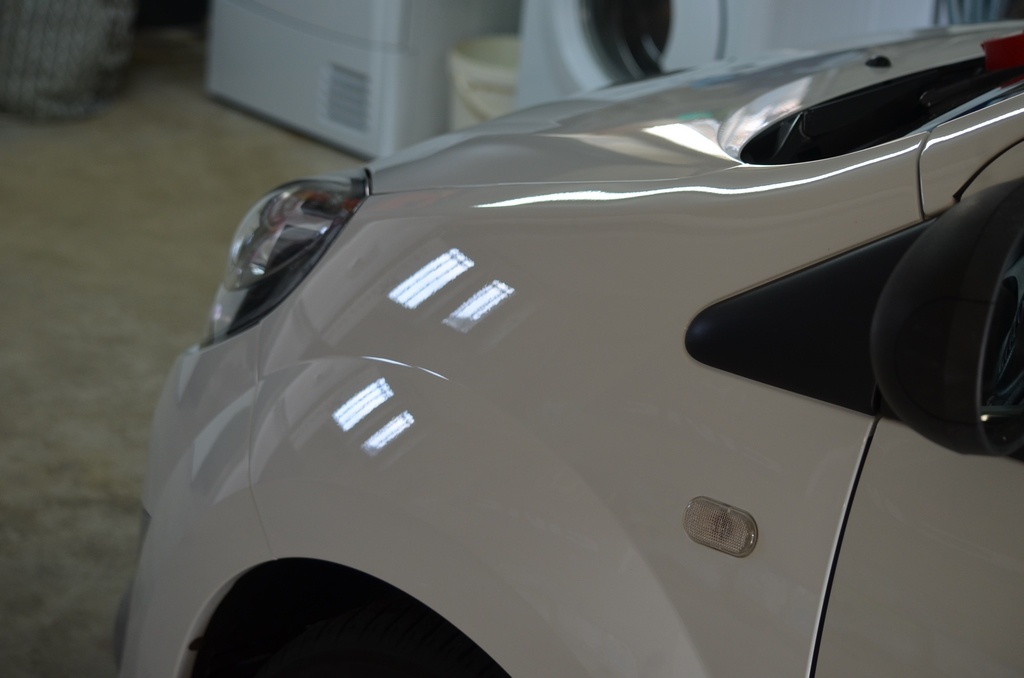

    Je m'attendais à tout sauf à ça, faire sauter un master sealant posé il y'a 4 mois aussi facilement.
    Juste avec le M7 en pré-lavage
    on va pas se mentir la correction est terrible, mais sur du blanc j'ai du mal à faire mieux en photos.
    En deux passes
    sonax cutmax + zvizzer bleu et vitesse max
    sonax perfect finish + zvizzer orange et vitesse 5

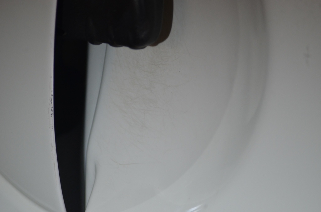

    En réalité le vernis est pas si dur que ça, il y'a surtout quasi 12 ans de lavage standard et la création des défauts qui va avec.
    C'est seulement quand j'enlève le voile terne que je passe aux MR et y'en a beaucoup.

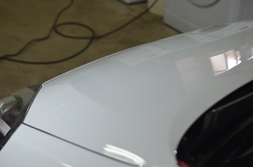

    Finalement j'opte pour une dernière passe pour remonter en gloss et puta*n quelle surprise de voir un tel résultat juste après un polissage

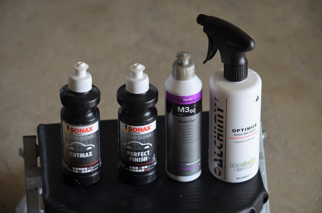

    Voilà ce que j'ai utilisé pour le polissage
