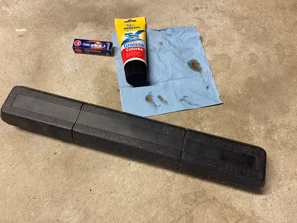

    Hyper simple à faire mais au final ça prend un peu de temps.
    Tout simplement parce que ça se passe en dessous du réservoir, il faut donc le lever mais au préalable j'ai dû enlever ma protection et sac bagter.
    Puis à savoir que j'ai emprunté une douille spéciale bougie car mes douilles pour ma clé dynamométrique étais trop grosse.
    Hormis ça petite frayeur de débutant quand j'ai essayé de démarrer.
    Faut dire que je suis en réserve + le fait de soulever le réservoir = c'est comme si j'étais en panne sèche :boulet:
    Mais quand tout est remis à la normal, démarrage au 1/4 de tour.

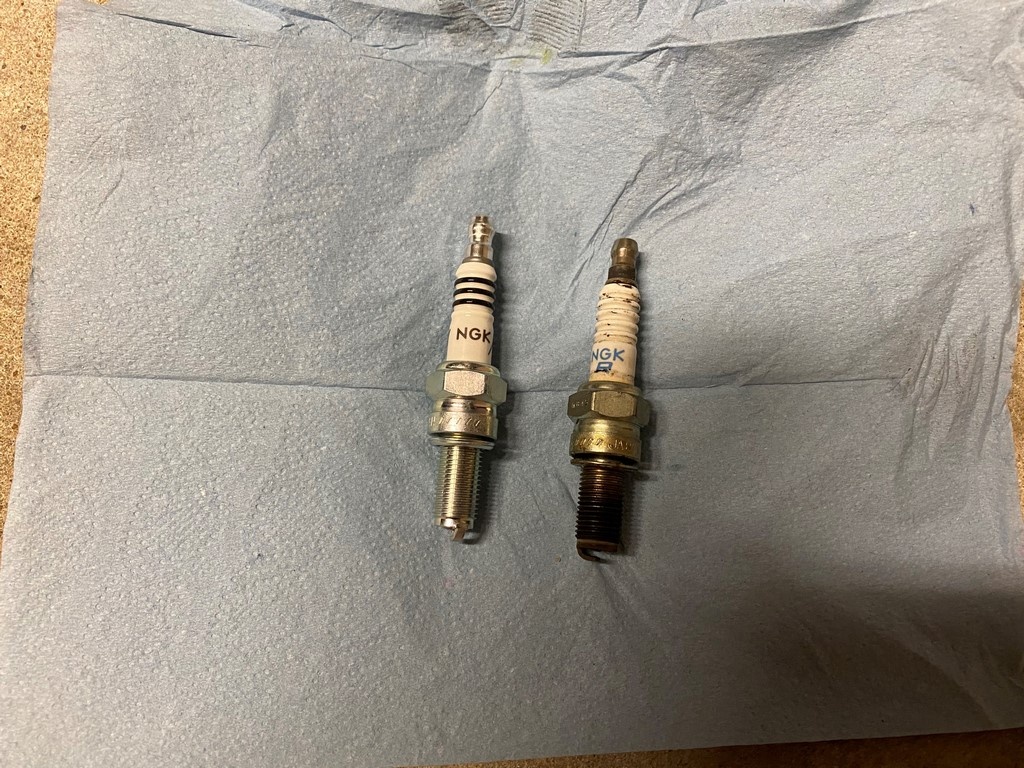

    Je vous laisse juger l'état de l'ancienne bougie et j'aimerais bien avoir des avis si c'était réellement à changer
    Filet trés minime de graisse comme vous me l'avez conseillé

    Content pour toi que tout ce soit bien passé. Toujours délicat le démontage d'une bougie d'allumage, si cela n'a pas été monté correctement tu as toujours ce risque de casse. Toi dans ton cas avec un serrage au couple et un peu de graisse tu ne devrais pas avoir de soucis en cas de re-démontage.
    Concernant l'état de l'ancienne bougie, je préfère pas te dire de connerie et laisser les plus expérimentés te répondre. Tu devrais peut être prendre une photo plus rapproché au niveau de l'électrode. Je crois si je ne dis pas de bêtise que l'on peut également vérifier l'espacement de l'électrode avec des cales d'épaisseur et voir les valeurs obtenues sont dans la fourchette donnée par le constructeur.

    Avec un agrandissement et ajout de lumière
  7. ayrton53
    By:ayrton5322 Décembre 2020
    La couleur des électrodes me semble pas trop mal ce qui est le signe d'une carburation bien réglée par contre l'écartement à l'air important ( peut être une usure avancée ) mais comme dit plus haut à mesurer avec une cale d'épaisseur et à comparer avec les préconisations du constructeur pour être sûr...

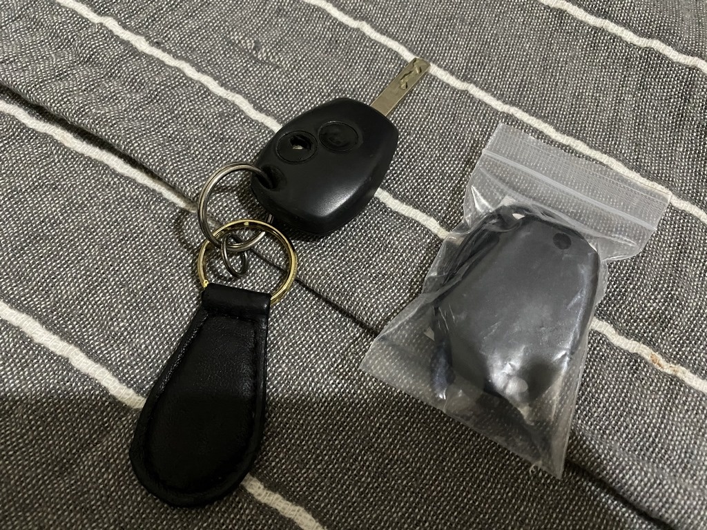

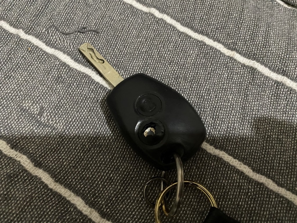

    A l'achat de la voiture on nous a dit que Renault ne vendais pas juste le boitier.
    Mais qu'il fallait acheter une clé complète à presque 50€.
    Comme c'était le seul défaut de cette twingo on sait dit qu'on verrait ça plus tard.
    Coût du changement 1€ livré

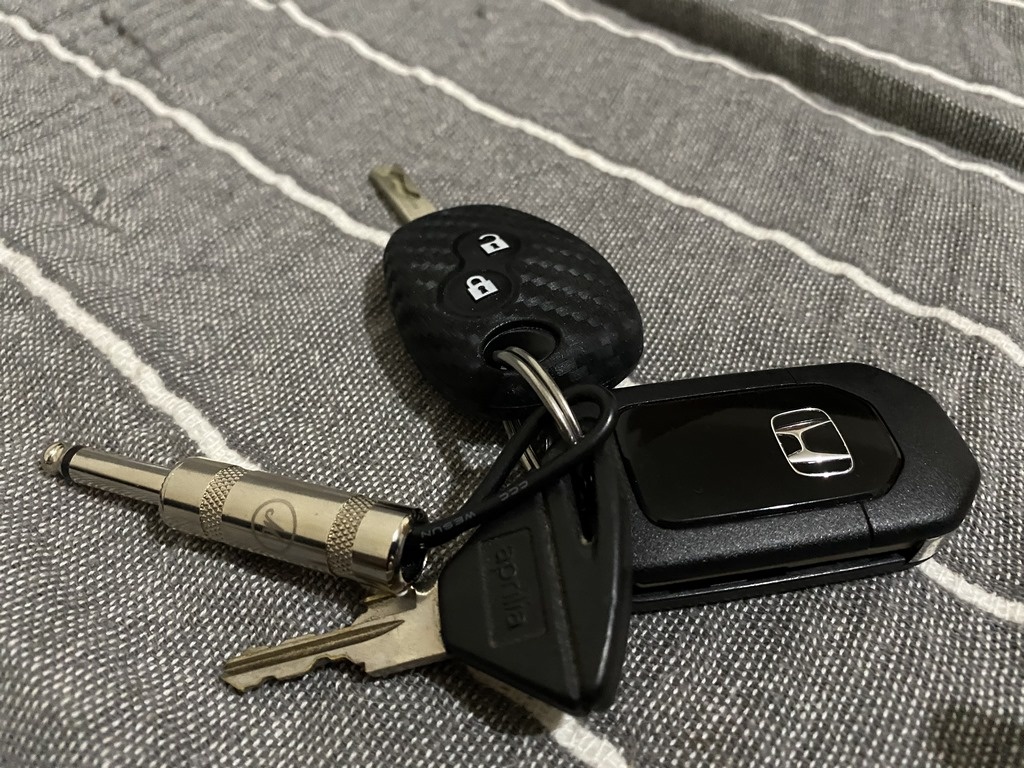

    Toujours dans le respect du tuning :frime:
