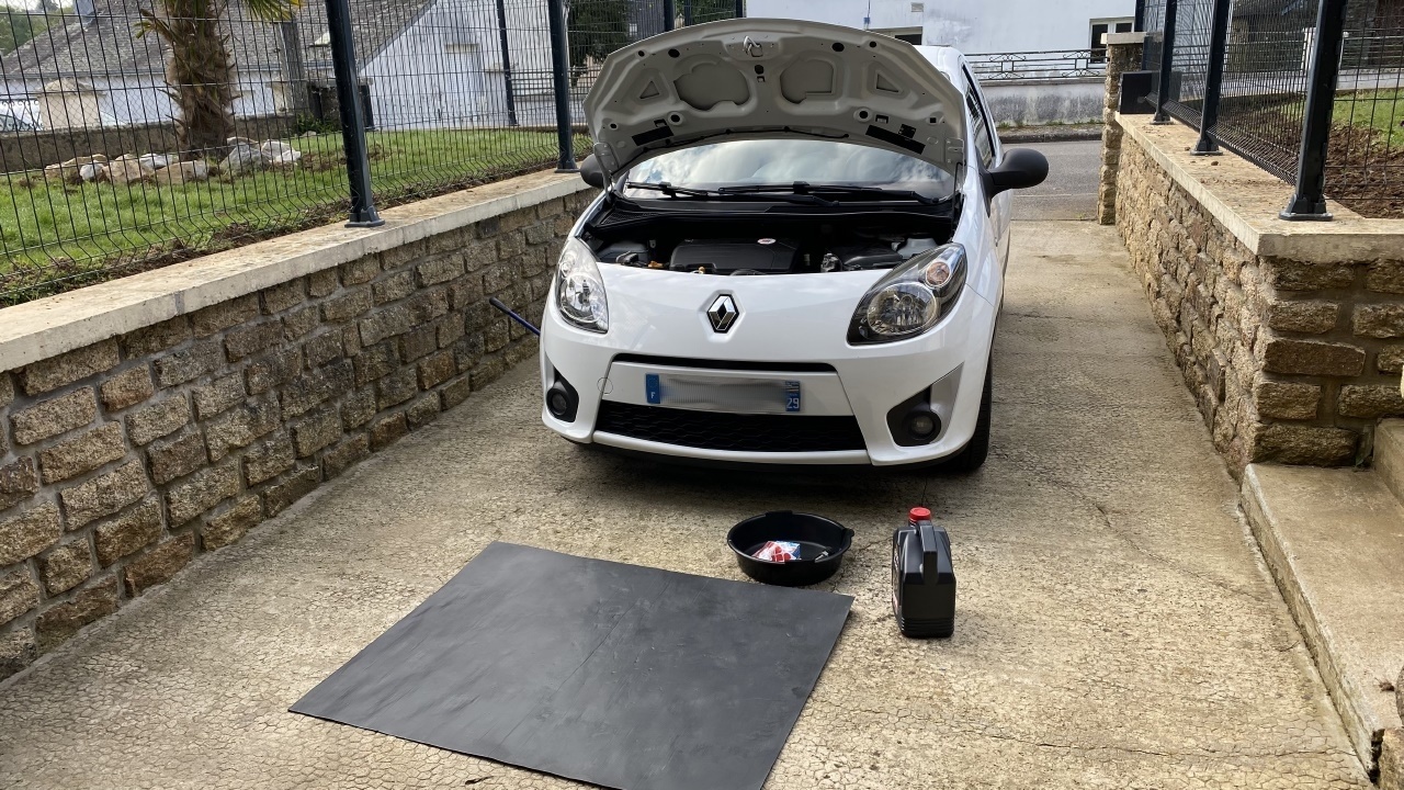

    La vidange est faite, c'est bien et pas bien.
    C'est bien car elle a un entretien régulier.
    C'est pas bien car être en dessous ça m'a fais voir des choses pas très propre et je pense que demain je vais corriger tout ça

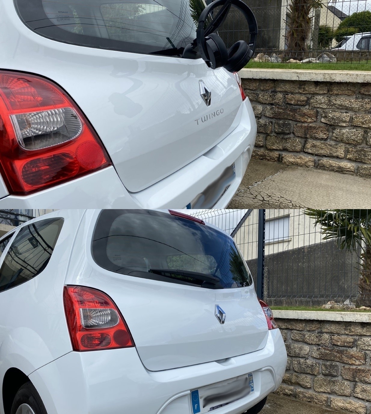

    Les puristes en PLS, mais ce logo délavé j'en pouvais plus.
  12. Jeremiebm
    By:Jeremiebm15 Mai 2023
    Les puristes sur une twingo basique devraient s'en remettre :haha: C'est surtout que le jour où tu vas la revendre, entre comment elle va briller plus que neuve en photo et le plus de logo à l'arrière, perso avant d'appeler je me dit qu'elle a forcément été repeinte! :lol1:
    By:Béhième15 Mai 2023
    31 198
    De base je pensais en remettre un neuf mais finalement je ne sais pas.
    Bon en attendant ce logo délavé c'était pas super.
  14. Zoltann
    By:Zoltann15 Mai 2023
    C'est quoi en fait ce logo ?
    Je veux dire, c'est pas des monogrammes, c'est pas de la peinture non plus, c'est du stickers ?
    Tu l'as enlevé avec quoi ?
    31 198
    Ce n'est à la base qu'un simple autocollant.
    Mais je n'ai jamais autant galéré pour enlever ça.
    Un autocollant en théorie, tu chauffes et ça part très vite.
    Celui-ci :pleurs:
    Pour l'enlever j'ai utilisé un simple sèche cheveux et des lames plastiques razor blades.
    Vu comment j'ai insisté avec le sèche cheveux, j'étais pas très rassuré à l'idée d'utiliser mon décapeur thermique.
    Ensuite A7 nettoyant goudrons et résine pour la colle.
    Un pti coup de polish, cleaner et cire.
  16. Zoltann
    Okay !
    Les razor blades C’est les petites lames plastiques orange ?
    31 198
    Oui c'est ça, j'avais pris ça sur aliexpress.
    Au cas où j'ai la question, pas de MR avec.
    C'est très pratique pour enlever des autocollants sans abîmer, mais c'était très long à faire.
    Je sais pas ce que Renault utilisais comme colle à l'époque, mais c'est ultra résistant même 14 ans après.

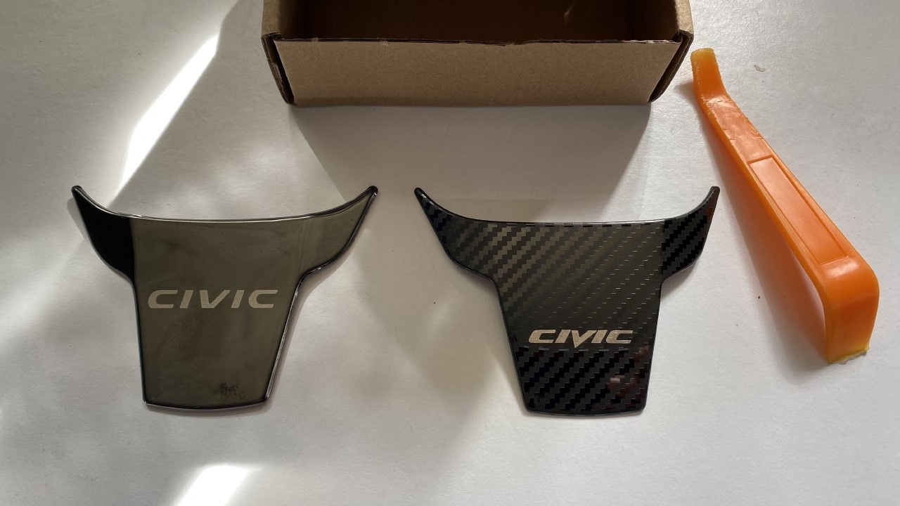

    Un peu de tiouning
    A gauche l'ancien (plastique), à droite en métal.
