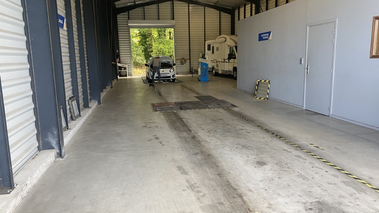

    15h30 contrôle technique pour la Twingo.
    Je vais toujours dans le même centre mais j'ai eu la bonne surprise de voir le prix baisser.
    Selon l'heure à laquelle on prend on paie de 85 à 71€
    14€ de gagné juste parce qu'elle va passer en milieu d'après midi.
    Certainement une astuce pour boucher les trous.

    Contrôle technique vierge pour la twingo qui a 13 ans
  6. Bliitzz
    By:Bliitzz24 Octobre 2022
    Oui c'est très fréquent les prix qui diffèrent en fonction de l'heure où tu vas faire ton CT.
    D'ailleurs moi je passe directement par leur site internet, tu as tous les horaires de disponibles ainsi que les prix.
    Par contre moi mon centre technique c'est vraiment un mystère, lorsque tu consultes les places disponibles il y a un choix monstre.
    Et surtout lorsque je m'y rend il n'y a pas un chat, je suis pris directement alors que j'arrive a chaque fois en avance.
    Quand tu vois la où ils sont situé et que tu t'imagines le prix de la location du hangar tu te demandes comment ils font pour tourner.
    A contrario je connais des centres beaucoup moins bien placé c'est disneyland, tu as beau avoir un rendez vous tu peux être certain d'être pris 30-1h après.
    En tout cas cool que tu repartes avec un CT vierge, ca prouve qu'elle a toujours bien été entretenue :super:
    By:Béhième24 Octobre 2022
    31 111
    10 169
    +10 169 / 0
    Je fais 30 kms aller/retour et pourtant j'en ai un à 500 mètres de chez moi.
    Mais déjà il est cher, c'est un gros dégueulasse avec les voitures et il ne faut pas aller réserver sur place sinon pas de rdv.
    J'ai pour principe de toujours amener une voiture 100% parfaitement propre, mais quand tu la retrouve après lui il est pas rare d'avoir de la terre partout (siège, tdb etc).
    Je me suis même déjà vu repartir avec du noir sur un siège et sans la vignette.
    Mais content qu'elle soit passée haut la main.

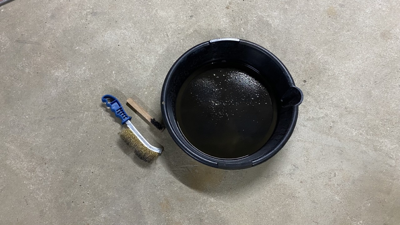

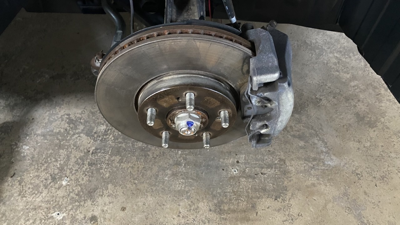

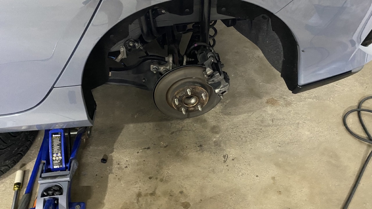

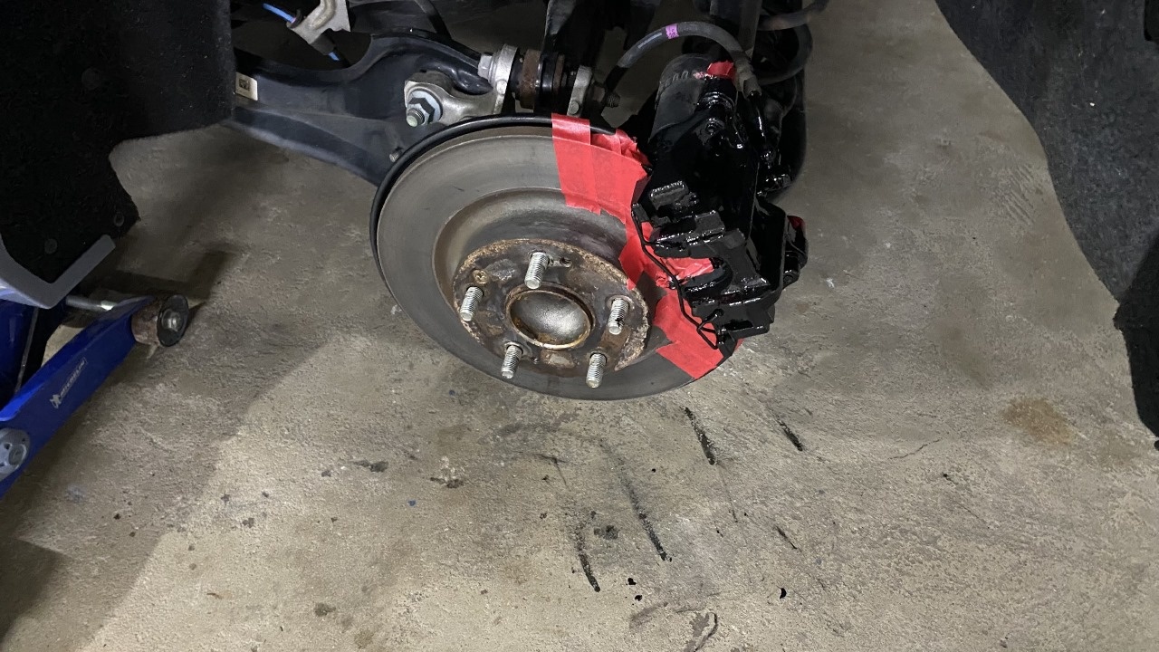

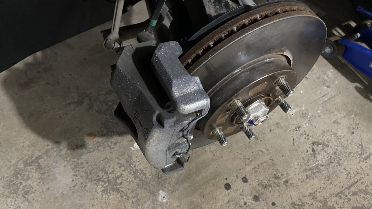

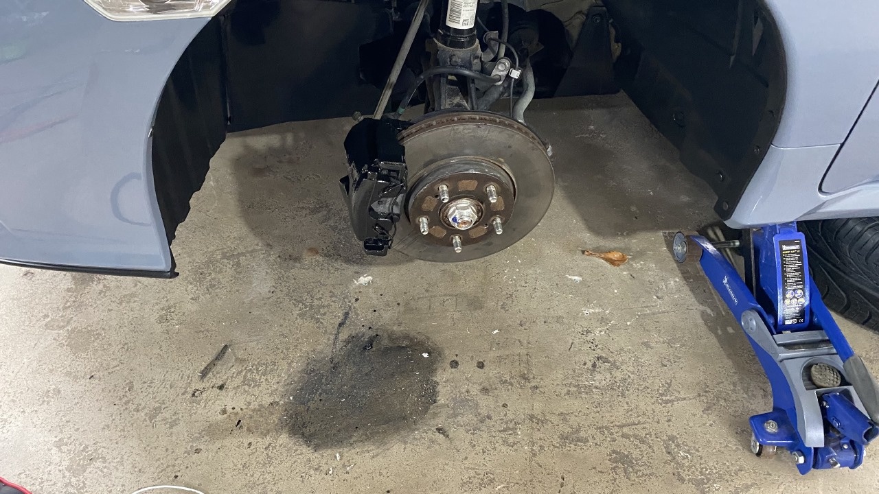

    Les photos sont pas top mais au moins ça montre un peu.
    Bizarrement, quand je l'avais fais sur une de mes anciennes voitures je n'avais pas eu l'impression que ce soit si long à faire.
    Pour moi le top serait d'enlever les étriers pour avoir un accès total, mais quand on sait pas faire on se débrouille.

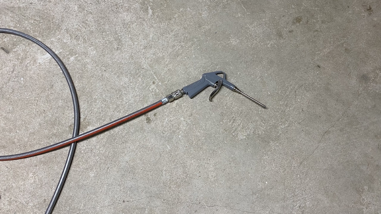

    Voilà et puis celui qui veut le faire, je vous conseil une seconde brosse que l'on trouve partout pour 2€
    Ce que je faisais :
    Brossage des étriers
    Nettoyant freins
    Soufflette
    Masquage
    5 couches de peinture
  10. AngeG
    By:AngeG1 Novembre 2022
    11 Mai 2022
    391
    151
    +151 / 0
    VW Polo, Triumph Thruxton
    Ange
    sans aller jusqu a débrancher l étrier (ce qui t aurait obligé à refaire une purge) tu aurais simplement pu les dévisser, avec un coup de clef dyna au remontage ça se fait vraiment tout seul :clin:
  11. Jeremiebm
    By:Jeremiebm1 Novembre 2022
    :super:A la bombe bi composants c'est plus chiant à masquer, mais moins long à priori.
    Pour ceux qui auraient l'idée de le faire en dévissant l'étrier car c'est juste deux boulons et se fait bien comme dit au dessus.
    Privilégier une chandelle plutôt que le cric rouleur, selon comment les boulons sont serrés. (La voiture pourrait bouger un peu en forçant pour dévisser)
    :danger: Ne pas oublier d'utiliser qqch du genre une ficelle accroché à l'amortisseur où mini tendeur pour accrocher l'étrier et qu'il ne pende pas au bout de son flexible. Car le flexible pourrait ne pas aimer la contrainte et d'être un peu plié, surtout si le caoutchouc est pas neuf et un peu sec. Et ceux qui auraient l'idée d'enlever les plaquettes, ne pas oublier de masquer les soufflets en caoutchouc des pistons :clin1: (Et ne surtout plus toucher la pédale de frein tant que l'étrier est pas remonté)

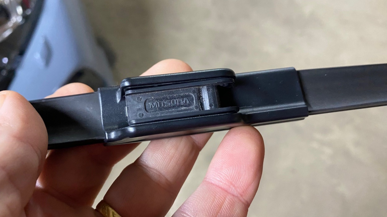

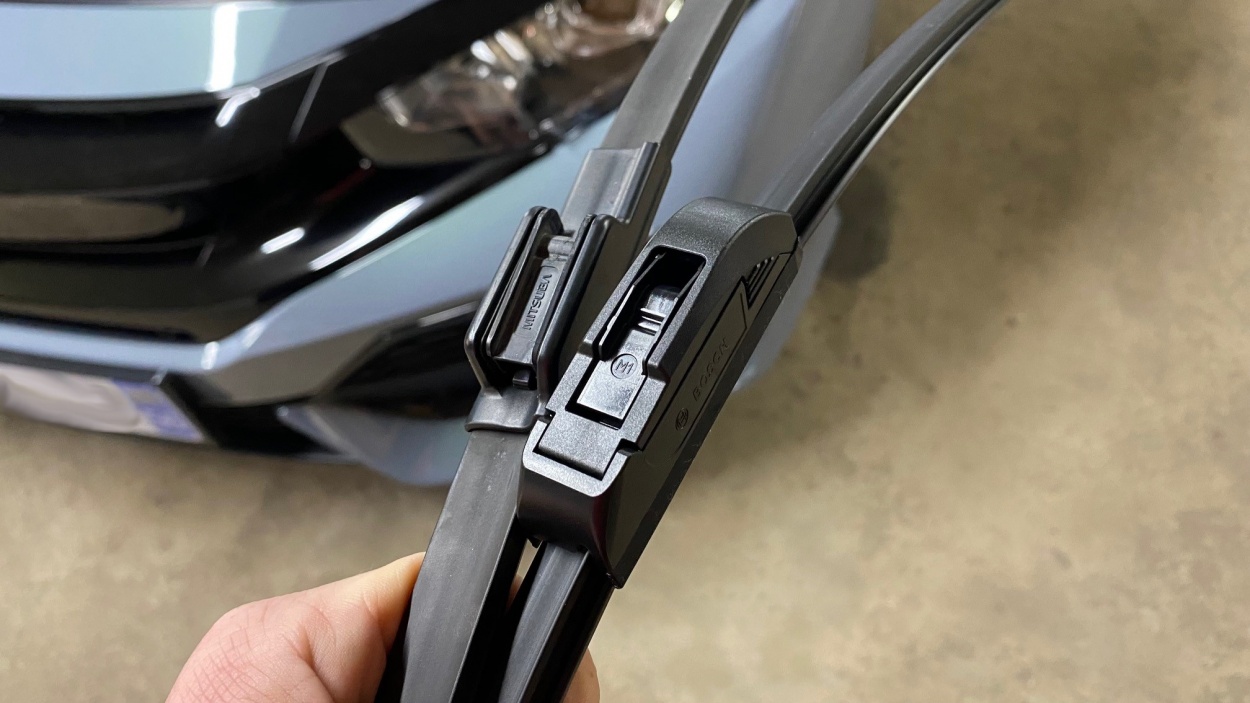

    By:Béhième7 Décembre 2022
    31 111
    10 169
    +10 169 / 0

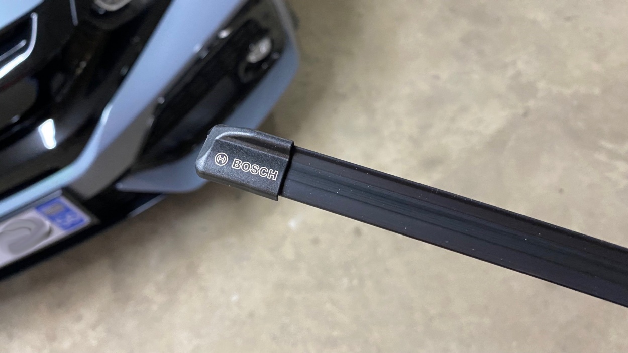

    Avec la bonne référence c'est mieux :tahiti:
    31 111
    10 169
    +10 169 / 0
    Je connais pas du tout cette marque
  15. Fra
    By:Fran0477 Décembre 2022
    1 362
    31 111
    10 169
    +10 169 / 0
    J’ai cherché aussi et c’est une monte originale Honda.
    J’ai appris aussi qu’en allant dans une concession ils changent les lames pour 10€
