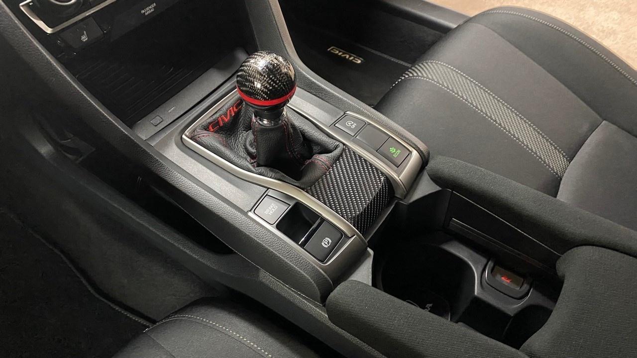

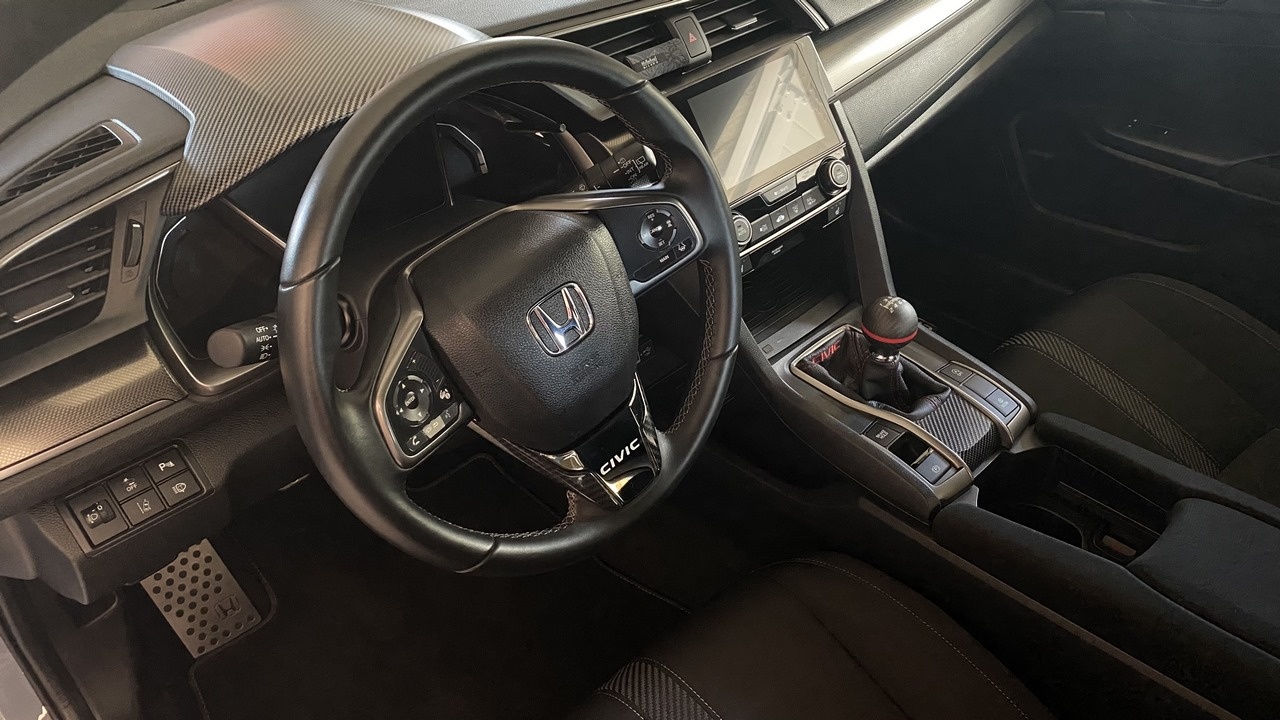

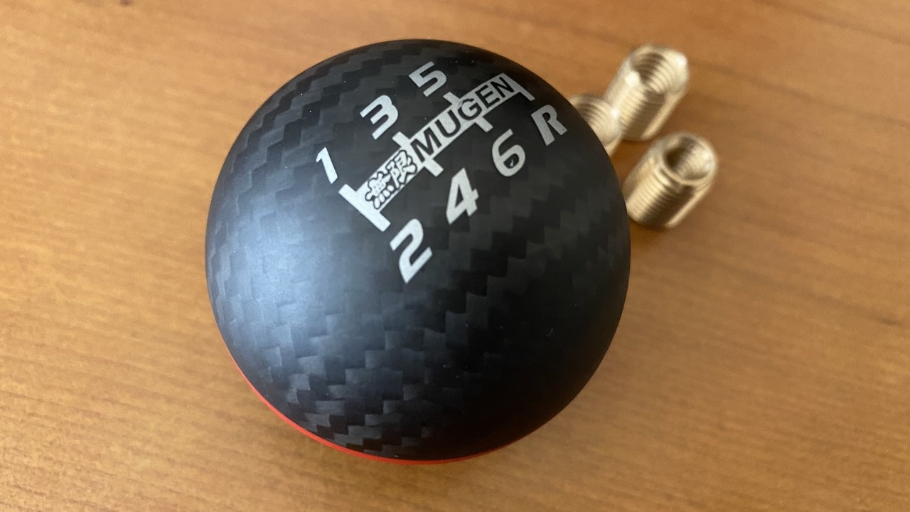

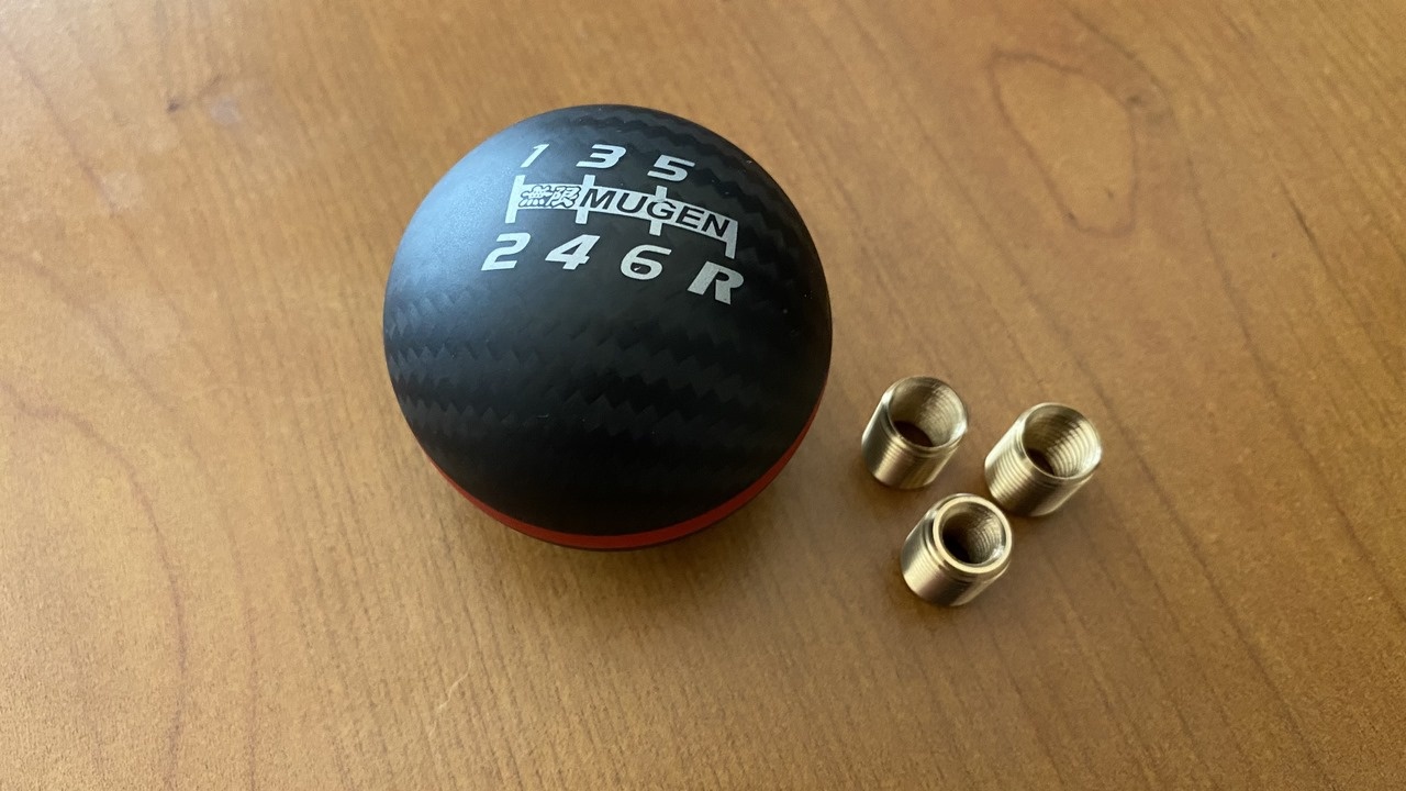

    Ce que j'ai remplacé
    Mon achat compulsif du jour, le même pommeau mais en mat

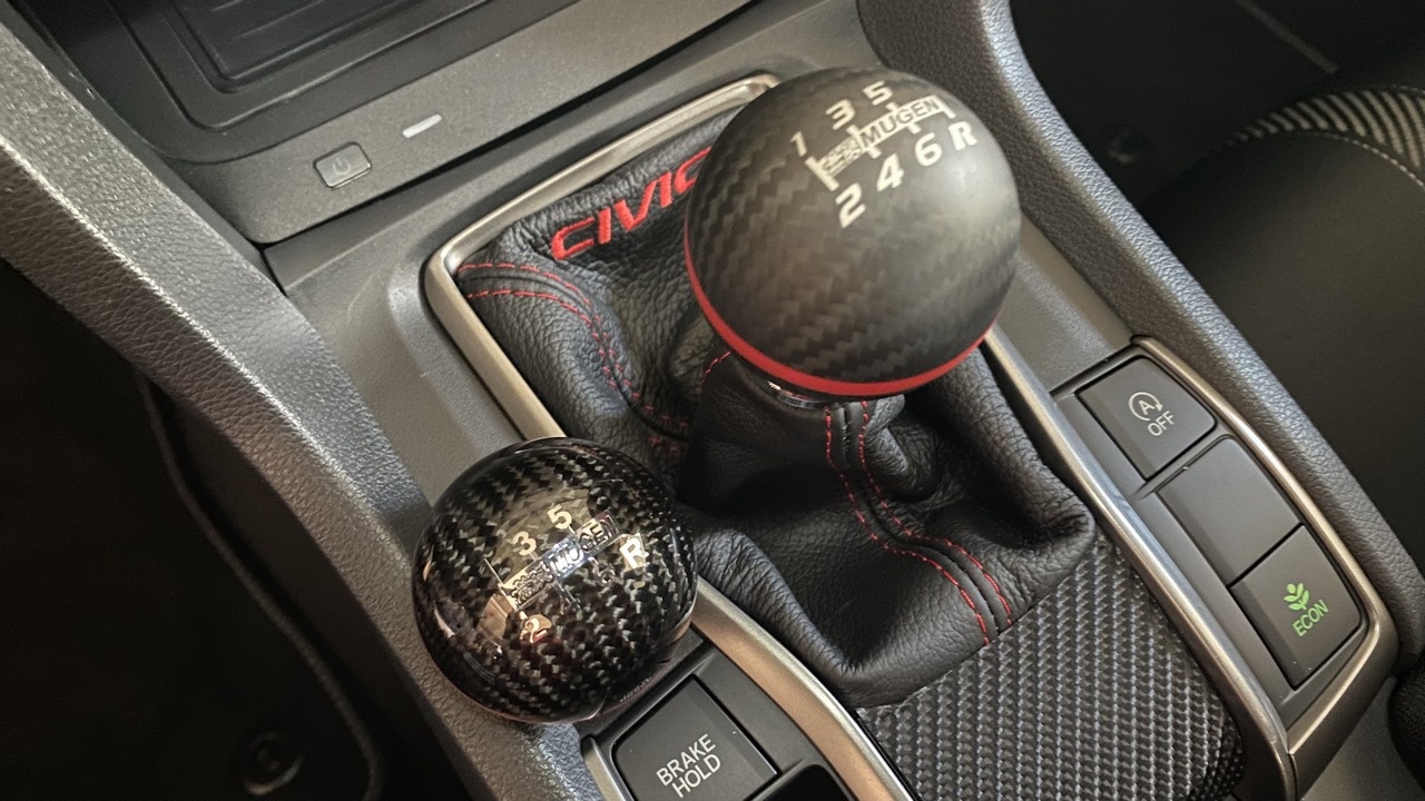

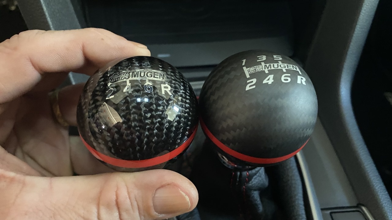

    J'ai eu raison d'acheter la version mate
  20. Ironwarthog
    By:Ironwarthog29 Août 2022
    Ça va carrément bien mieux avec , meilleure visibilité je trouve dessus aussi
