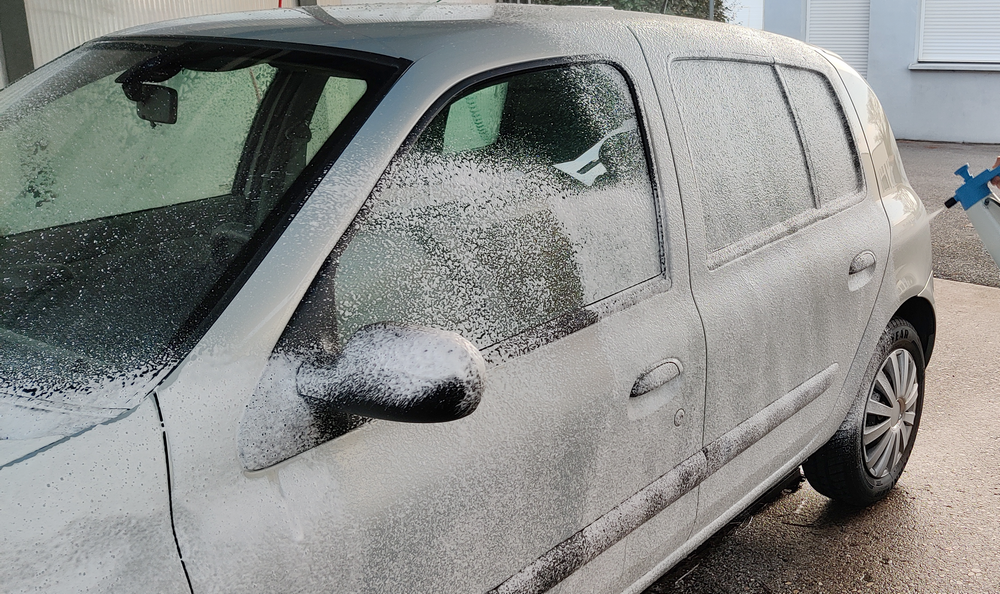

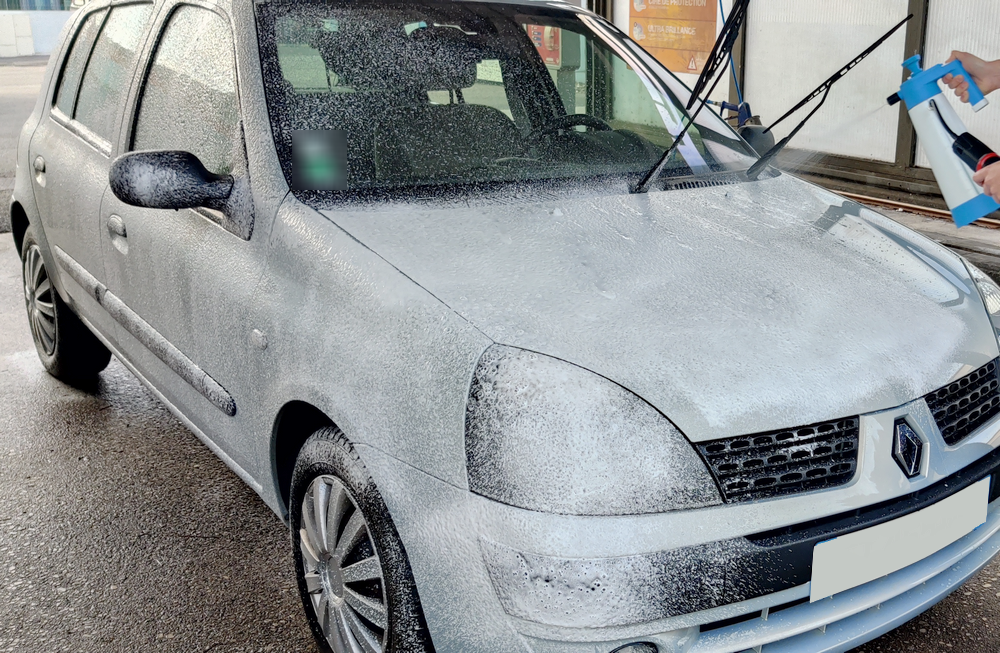

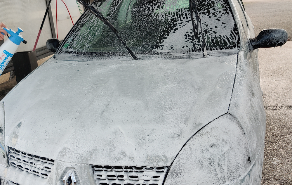

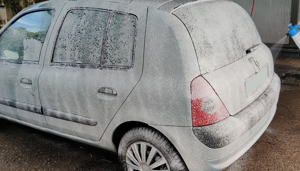

    Petite après-midi de test avec le nouveau Shampoing Alchimy M7 reçu aujourd'hui.
    Materiels :
    *Canon à mousse manuel Venus Super Foamer + modification pour accueillir un mini compresseur à batterie.
    *Dilutions : 100 ML de Shampoing pour 1,8 litres d'eau.
    Voiture cobaye pour le crash test : Clio :haha:

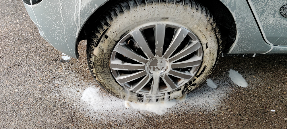

    J'ai bien écouté vos conseils et pulvériser l'ensemble du mélange directement, sans prélaver le véhicule avec le Karcher/Savon de la station de lavage :
    C'est la toute première fois que je vois mes pneus coulé du (jaune) comme ça :oh:
    Le shampoing doit être vachement efficace...
    Que pensez-vous de la texture de la mousse avec 100 ML de produit ?
    Pour ma part, j'ai constaté une mousse un peu épaisse, pas trop séche, qui agit et coule bien sur la carrosserie pendant le temps de pose (j'ai laissé agir 1 minute)

    Pouvez-vous visionner mes différentes photos ? Le dosage du shampoing semble être correcte d'après vous ?

    Dur de juger, déjà mon ik fait une meilleur mousse et je l'utilise quasi pas pour cela mais plutôt ma foam lance.
    C'est peut être un peu épais, à voir si c'est le cas (vu que la couche est légère) en diminuant un tout petit peu la dilution où en changeant les embouts pour la mousse peut être. (tu as mis une couche trop légère pour moi et comme pas bcp laissé posé encore plus dur de se faire une idée)
    Ce qui est sûr c'est qu'un prélavage se laisse poser plus qu'une minute! Entre 3 et 5min selon comment il tient sur la carrosserie, pour qu'il est le temps de bien décomposer le plus de saletés possible et l'emmener avec lui.
    Tu commences à rincer en général quand cela commence à ne plus glisser sur la voiture et tomber par terre et où va commencer à sécher.
    Pour le Polstar on le trouve sur la plupart des shops, c'est un des moins chère de sa catégorie et si tu voulais une promo c'était la semaine dernière avec tous les shops qui ont fait leur blackfriday..

    En effet, j'ai peut-être passer le canon Venus manuel trop rapidement sur la carrosserie. La couche de mousse n'a pas eu le temps de se formé. Je trouve par contre qu'elle n'était pas assez epaisse à mon goût, trop coulante/liquide (voir photo n°2 sur le capot)
    Concernant l'embou, j'ai pris le "noir" qui est censé faire une mousse plus épaisse.
    Pour le temps de pose/cure time de 3 à 5 minutes, c'est bon a savoir, je ferais mieux la prochaine fois
    J'ai acheté ce jour un agent moussan supplémentaire "Valet Pro Snow Foam" que je mélangerais avec le Shampoing M7 ou Sonax. Il y aurra surement une meilleure mousse, un peu plus épaisse avec d'avantage de glisse pour le gant. Même si avec le Shampoing seul, la glisse est déja excellente.

    Avec un foamer manuel faut faire plusieurs passage pour pouvoir mettre une couche assez épaisse et uniforme.
    Sur mon Ik c'est l'embout pour la mousse intermédiaire qui rend la meilleur mousse.
    Le valet pro snow foam sert pour utiliser un shampoing n'ayant pas d'agent moussant en snow foam, mais n'est pas nécessaire avec le m7 où Sonax qui en ont déjà! J'en jamais eu besoin on peut déjà avoir une mousse trop chantilly avec le m7.
    Et n'ai souvenir d'avoir lu personne qui en a eu besoin avec du m7 où sonax même en foamer manuel. Regarde le post d'@olice par ex
    Ton insatisfaction au niveau du résultat ne vient pas de là à mon avis et risque d'être de trop..
    Il faut plutôt déjà faire des essais avec les différents embouts pour la mousse de ton foamer, ensuite essayer en le remplissant un petit moins et en faisant varier ta dilution pour trouver le bon réglage, il faut faire plusieurs essais.
    Déjà ton compresseur est réglé sur quel pression?
    Il lui faut de plus un certain débit en litre d'air/min, sinon tu es très vitre avec une pression très moyenne pour propulser ta solution (bcp sur le marché sont un peu faiblard)

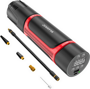

    @Jeremiebm Concernant le compresseur à air portatif, j'ai éxactement ce modèle :
    https://www.amazon.fr/ZOVHYYA-Compresseur-Portatif-Affichage-Numérique/dp/B093339936/ref=sr_1_8?__mk_fr_FR=ÅMÅŽÕÑ&crid=2JGB05XBWKN0U&keywords=compresseur+air+batterie+velo&qid=1669803896&qu=eyJxc2MiOiIyLjE5IiwicXNhIjoiMC4wMCIsInFzcCI6IjAuMDAifQ==&sprefix=compresseur+air+batterie+velo,aps,60&sr=8-8
    Dans la description, il fait 150 PSI. J'ai déja essayer de changer les modes de gonflages, mais le débit d'air reste le même, je ne vois aucune différence, pas plus ou moins puissant...
    Il faudrait peut-être que je passe sur un modèle avec plus de débit d'air pour une meilleure propulsion de la mousse ?

    Alors je suis pas spécialiste en compresseur, mais me suis intéressé il y a pas longtemps à comment transformer mes Ik et ta pompe me semble faiblarde.
    Ce qui compte ce n'est pas les psi, mais le débit d'air minute où le temps de gonflage avec une dimension de pneu donné pour se faire une idée.
    Le tiens 20L/min par ex 10 min pour gonfler un 185/70r14 ce qui est long et une petite dimension qu'on ne voit plus depuis longtemps (type clio d'il y a 20 ans.)
    Celui que j'ai vu fonctionner pas trop mal dans une vidéo, utilisait le oasser p1s qui lui est donné pour 6min pour le même pneu, mais que 120 psi.
    Tu as celui ci qui débite entre 25/35l/min ce qui est pas mal normalement cela gonfle un pneu de 195/55r15 en 3 min du 35L/min et il le donne entre 2 et 5 minutes pour un pneu voiture
    https://www.amazon.fr/Compresseur-Pneumatique-Rechargeable-NWOUIIAY-Multifonctionnel/dp/B07T1FT55Q/ref=sr_1_25_mod_primary_new?__mk_fr_FR=ÅMÅŽÕÑ&crid=2NOUIOKHTNROX&keywords=compresseur+air+batterie&qid=1669829287&qu=eyJxc2MiOiI0LjE4IiwicXNhIjoiMy41NSIsInFzcCI6IjEuNTkifQ==&sbo=RZvfv//HxDF+O5021pAnSA==&sprefix=compresseur+air+batterie,aps,81&sr=8-25
    Et quand je dis remplir un peu moins ton venus c'est pas de 100ml pour voir une éventuelle différence, testes plutôt max 1L, 1.2L et 1.5L pour te faire une idée et voir il y a une amélioration de la mousse entre les différentes contenance, avec la pression au max

    Donc si je comprend bien, le débit d'air par minute sera meilleur avec le Nwouiiay Mini ? qu'avec le Oasser ?
    Je voudrais bien tenter le coup et tester ce nouveau compresseur... en plus, commander sur Amazon est bien pratique.
    Je testerais aussi avec moins d'eau pour voir si il y a une amélioration de la mousse (déja avec 1,5 litres d'eau. En dessous, j'ai peur de ne pas pouvoir faire correctement un, voir deux tours de ma voiture)

    J'ai juste regardé 5min ce qu'on pouvait trouver d'autres que l'oasser, je ne peux rien te garantir, mais sur le papier à priori oui il semble encore un peu plus puissant. En faisant tes recherches regarde le débit et si pas indiqué le temps de gonflage pneu auto pour te donner une idée.
    Dans ce que j'ai vu en vidéo avec l'oasser il pompait quand même à la main pour la première mise en pression pour gagner du temps (et de la batterie) et ne se servait du compresseur que pour essayer de maintenir la pression pendant l'utilisation.
    En fait quand tu le remplis moins tu as plus de volume d'air sous pression donc en général une meilleur mousse et un peu plus de temps de pulvérisation avant de devoir remettre en pression. Tu peux essayer 1.25L aussi plutôt qu'1L cela doit pouvoir suffire :clin1:
