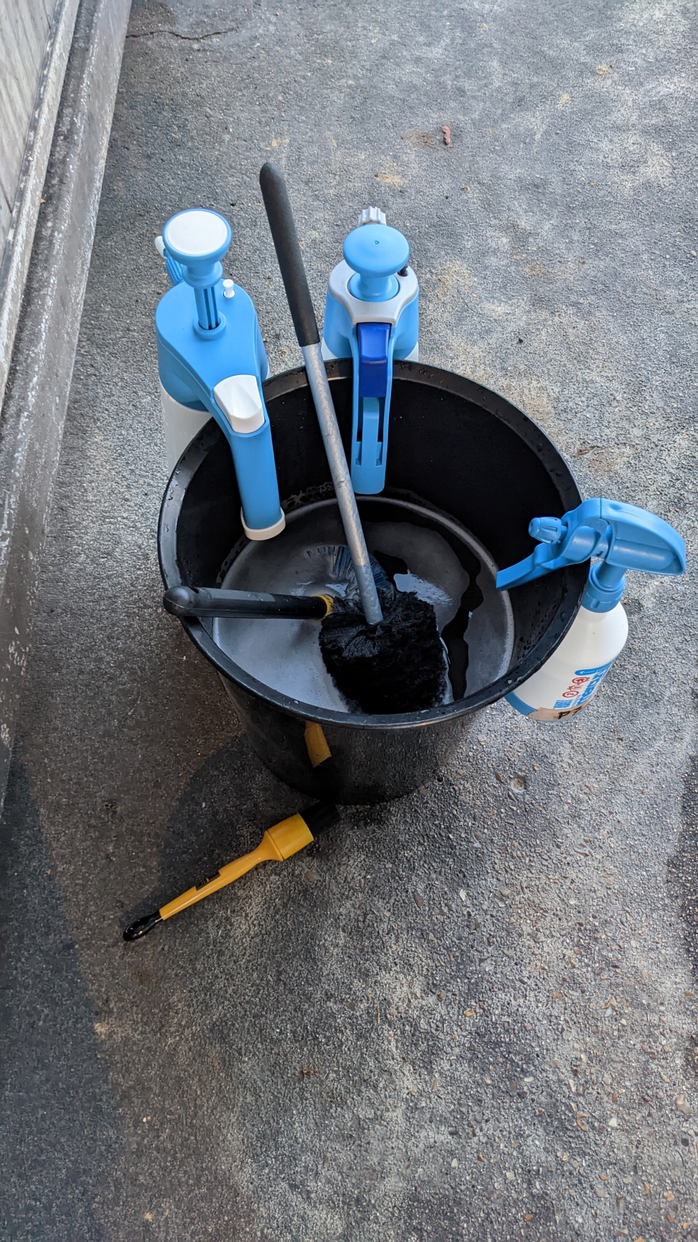

    Ensuite, place aux jantes. Je vais enfin pouvoir tester la brosse de chez Alchimy7 (taille XL). Avec comme d’hab du P7 dans le petit kwazar pour les recoins et en pulvérisation dans le Gloria FM10 (dilué dans les deux à 1:9). Le grand vaporisateur kwazar contient 2L d’eau distillée pour le pré rinçage.
    Jusqu’à présent j’utilisais la brosse en MF de chez Licargo. Et bien je ne suis pas mécontent d’avoir changé pour celle d’A7. J’ai la sensation que lorsque je frotte, l’accroche est plus concrète, qu’elle ne glisse pas sur la jante. Du fait de son épaisseur, je l’entend à chaque fois frotter sur les disques avant. Mais j’en profite aussi pour passer un peu derrière les branches plus facilement. Elle est donc bien plus efficace et le résultat est bien meilleur. En somme un très bon achat ! :super:
    Pas pris en photo, mais j’ai pu enfin essayer de nettoyer les passages de roues grâce à la EZ GO Detail. Premier constat, comme je porte des lunettes je suis content d’avoir opté pour des brosses à MF pour les jantes. Je ne suis pas fan des projections reçues de la part de la EZ. Obligé donc de me protéger avec l'autre main pour éviter les projections :nul: Ensuite, je ne sais pas si cela est dû au fait que la carrosserie de l’edition 40 est légèrement rabaissée mais c’est pas très pratique/facile de bien nettoyer. De plus, je ne pense pas que cela soit 100% plastique, le revêtement accroche à chaque passage. L'idéal pour un nettoyage optimal sera soit de retirer chaque roue ou bien de mettre la voiture sur des chandelles.

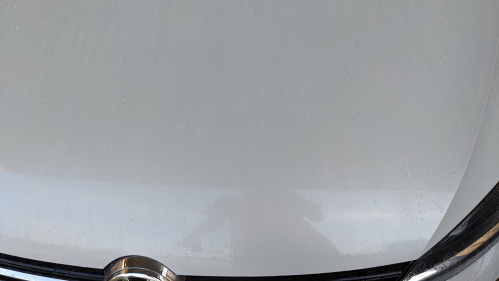

    Passage au prélavage. Cette fois-ci j’avais décidé de le faire sur voiture sèche. Toujours pas satisfait de l’aspect de la mousse. Elle avait l’air plutôt mouillée avec pas mal de bulles.:9: Je vais tester un autre embout la prochaine fois (ici j’ai utilisé le gris)
    Premier lavage avec la technique des deux seaux avec le Bath+ (environ 15 ml pour 12 L. J’ai rajouté de l’eau dans le seau après la photo). Belle mousse dans le seau, moins présente sur la carrosserie. Glisse plus prononcée qu’avec ma méthode précédente (vaporisation au kwazar direct sur le gant & la voiture). Par contre, je trouve que le seau se vide assez rapidement. J’ai du reremplir ce dernier afin de pouvoir faire les parties basses. Une fois les jantes terminées, il ne restait qu’un fond d’eau savonneuse.

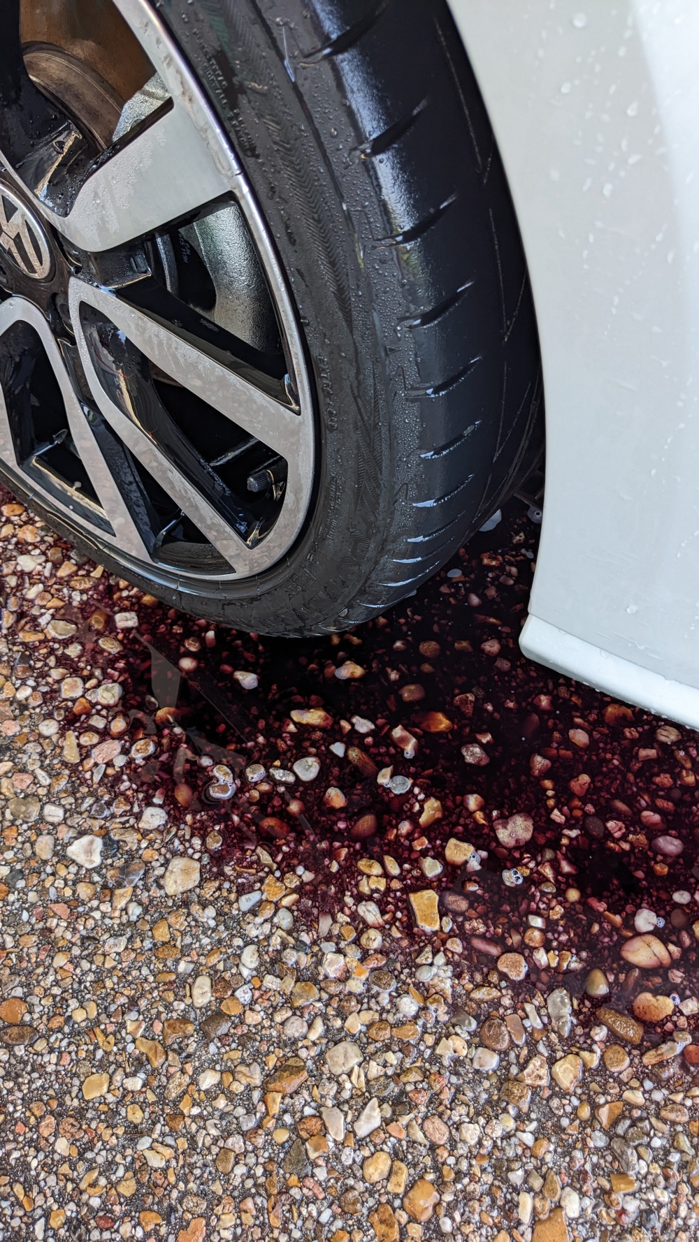

    Premier essaie du l’IronX LS. La voiture qui date de fin 2015 n’avait jamais subi de décontamination ferreuse. Comme elle est blanche, je pensais que le saignement serait bien plus visible. À croire qu’elle n’était pas autant contaminée que cela. Ou bien je n’en ai pas mis assez. Mais une fois la voiture sèche, j’ai senti sous mes doigts une carrosserie rugueuse. Elle n’échappera pas à une décontamination à la clay. Il reste également des petits spots noirs. Je mettrai un coup de Tar la prochaine fois pour voir si c’est vraiment du goudron ou bien des éléments ferreux bien plus incrustés. Mais il faudra d’abord que je le commande …
    Sur des jantes noires, il est vrai que le saignement n’est que peu visible après vaporisation. Mais au rinçage c’est autre chose :oh-42:

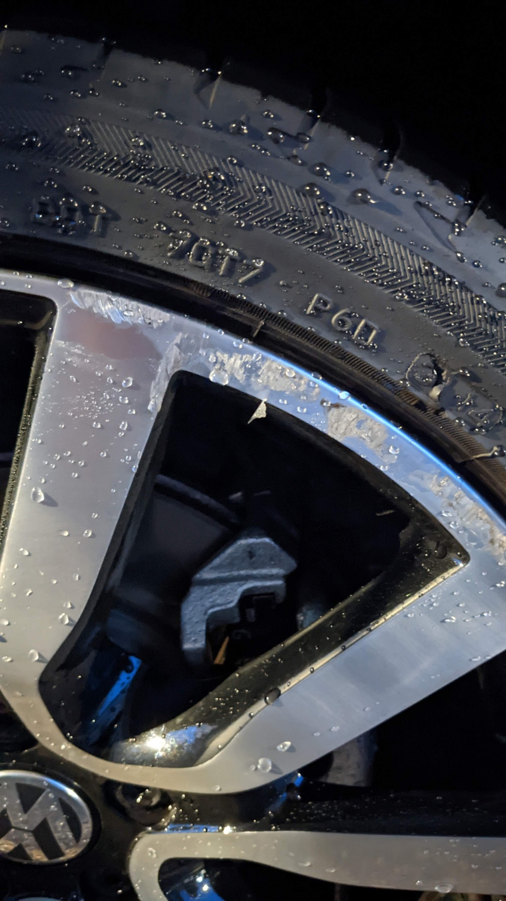

    Par contre, ma jante mangée à l’air d’être mangée de plus en plus. Je ne sais pas si cela est dû au P7 ou bien une conséquence :triste1:

    Les jantes polies qui s'oxydent progressivement sous le vernis, c'est un problème connu et récurent avec ce genre de finition. Une fois le vernis abimé, l'alu mis à nu est directement attaqué et ça a tendance à se propager malgré la couche de vernis autour des dégâts. Malheureusement il n' y a pas grand chose à faire hormis confier la jante à un pro pour une réfection complète. ::(1:
