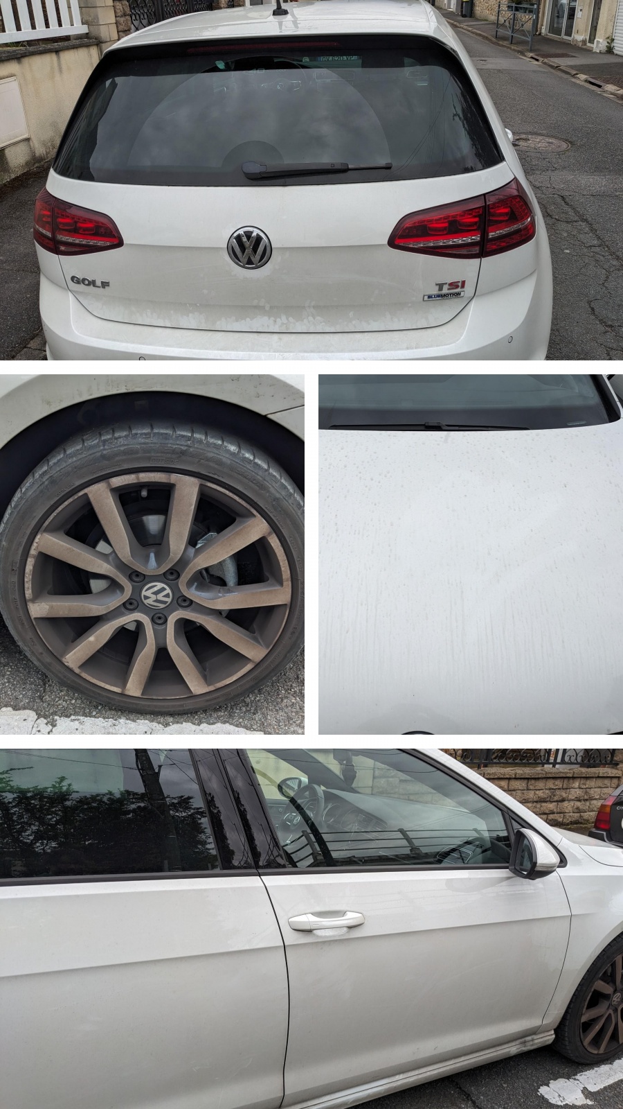

    Au vu de l'état actuel de la Golf, j'en ai profité pour acheter un pulvérisateur électrique. Ca me fera un pulvérisateur manuel en moins à utiliser.
    Toujours uniquement un prélavage de prévu en station :
    • 225 ml d' IW Citrus Pre Wash (1:7) pour 1.8L en vaporisation avec Kwazar Venus Super Pro+, histoire de bien en mettre partout. Je laisse agir 3/4 minutes et sans rincer j'enchaine avec :
    • 50 ml d'Innovacar Foamy S2 (1:39) en pulvérisateur électrique de 2L. Je laisse agir et je rince le tout.
    • 100 ml d'Alchimy7 P7 (1:9) en pulvérisation mousse Gloria pour 1L sur les jantes considérant leur état, même si le citrus + S2 peuvent déjà décrasser une partie.
    J'effecturai éventuellement un deuxième prélavage avec le Foamy S2 (ou Bath+) si les conditions me le permettent.
    En revanche, j'envisageais d'appliquer le Bath+ avec un pulvérisateur électrique ou de vaporiser le Wet Coat et de rincer immédiatement après. Cependant, comme je compte sécher la voiture en roulant jusqu'à chez moi (et non avec une microfibre), je crains qu'il ne reste des résidus de ces produits à cause de la céramique qu'ils contiennent. Serait-ce sans risque si le rinçage est suffisamment abondant?

    @Perfecteyes je vais en mettre 154ml. J'ai vu que tu partais plus sur une dilution 1:29 (60ml) plutôt que 1:12 et j'étais curieux d'avoir ton ressenti dessus. Merci :super:. Avec le IK j'avais été satisfait du résultat obtenu avec ce dosage mais je ne sais pas comment va réagir le foamer avec une mousse à 1:12. Tu viens de me mettre le doute :bah:
    @Bliitzz J'ai lu sur le sujet dédié au Wet Coat qu'il fallait un séchage complet et méticuleux du véhicule sous peine d'avoir des traces. J'imagine que cela peut être dû à la céramique contenue comme pour le bath+
    Pour le Citrus, il est donné comme wax safe donc il ne devrait pas dégrader la synergy lite. J'avais déjà utilisé cette dilution en juillet l'année dernière et je n'avais pas eu le sentiment qu'il avait altéré la synergy. J'ai appliqué deux couche il y a maintenant un an et demi. Elle est donnée pour une tenu d'un an avec entretien mais je n'ai plus réellement lavé la golf depuis janvier 2023 :nul: et je roule avec tous les jours. Je ne sais plus trop dans quelle état elle est. Ce passage à la station me permettra de voir si elle est toujours présente ou non.
