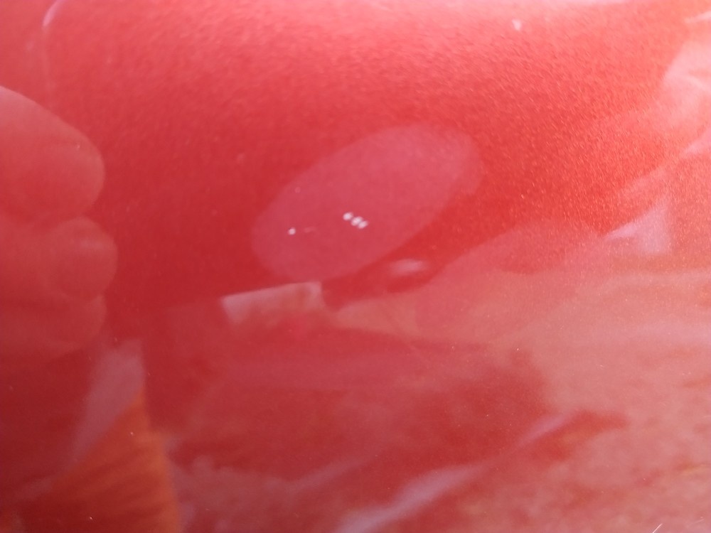

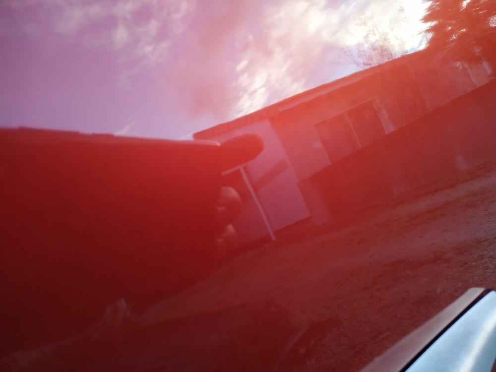

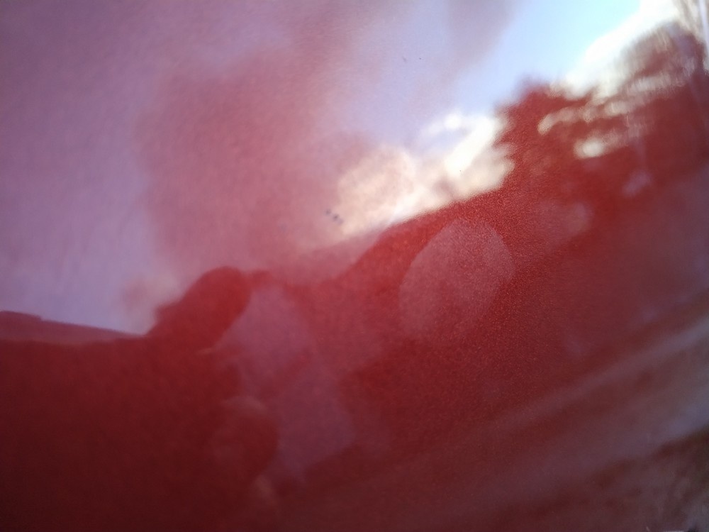

    La voiture de ma femme a depuis des années des taches de crème solaire partout autour de ses vitrages AR, que l'on voit beaucoup au soleil (pas le cas là) :
    J'ai testé quelques recettes de grand-mère y'a quelques années, sans succès, puis avais lâché l'affaire.
    Mais ça c'était avant de vous rejoindre ici :)
    Corriger tout ça était mon petit chantier du jour et ce fut un succès.
    NB : C'est un nuage gris en haut, pas une tache ^^
    Pas de polisseuse pour l'heure donc application à la main (sur une MF) du GS27 "Efface Rayures Profondes" (je l'ai depuis quelques années, son nom n'est que purement marketing, il ne convient qu'aux rayures superficielles mais est tout à fait efficace dans ce domaine).
