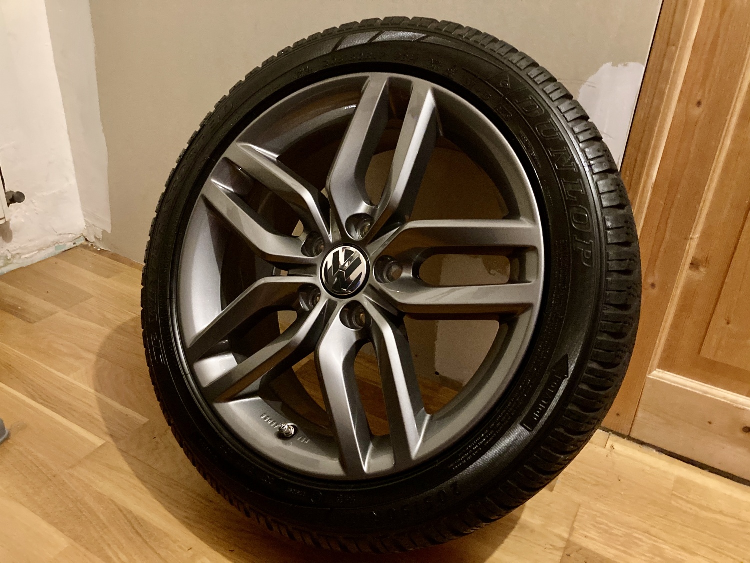

    J'ai un pot de Fusso 12 mois qui traînait dans mon placard depuis plus de 2 ans, je comptais l'employer sur la carrosserie mais après avoir vu les retours concernant la difficulté d'application, j'avais renoncé à l'utiliser. :indecis:
    J'ai finalement décidé de faire un essai sur mon set hiver préalablement lavé et décontaminé comme il se doit au printemps. L'applicateur mousse fourni avec est bien trop rêche, j'en ai acheté un autre pour être sûr de ne pas faire de micro rayures.
    Au final plutôt satisfait du résultat, je m'attendais à plus compliqué à vrai dire.

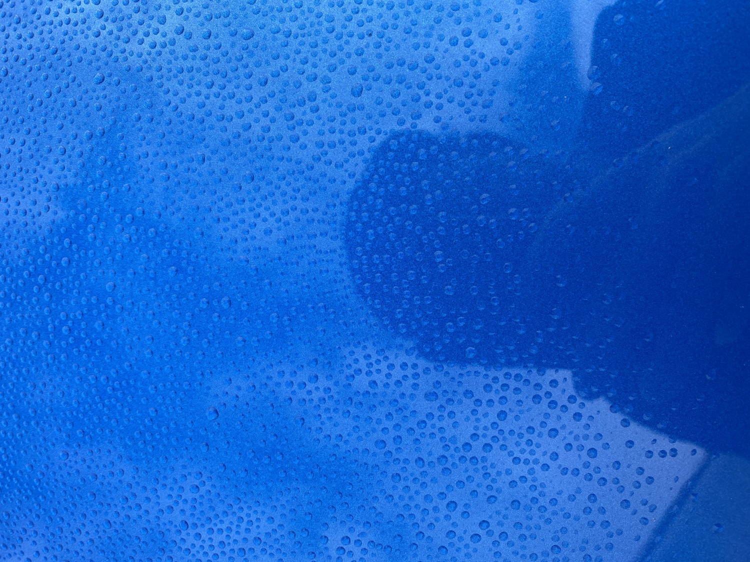

    Est-ce un peu mieux ? Le temps n’est pas propice...
    Un très léger beading, n’ayant pu poser qu’une Quick Wax, je m’attendais pas à beaucoup mieux :

    Cette couleur est magnifique...:super:
    Le polissage aussi apporte déjà du beading...

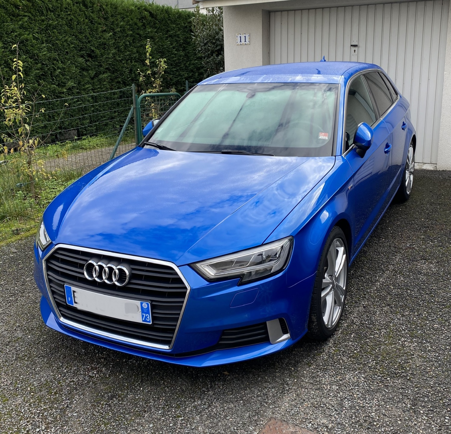

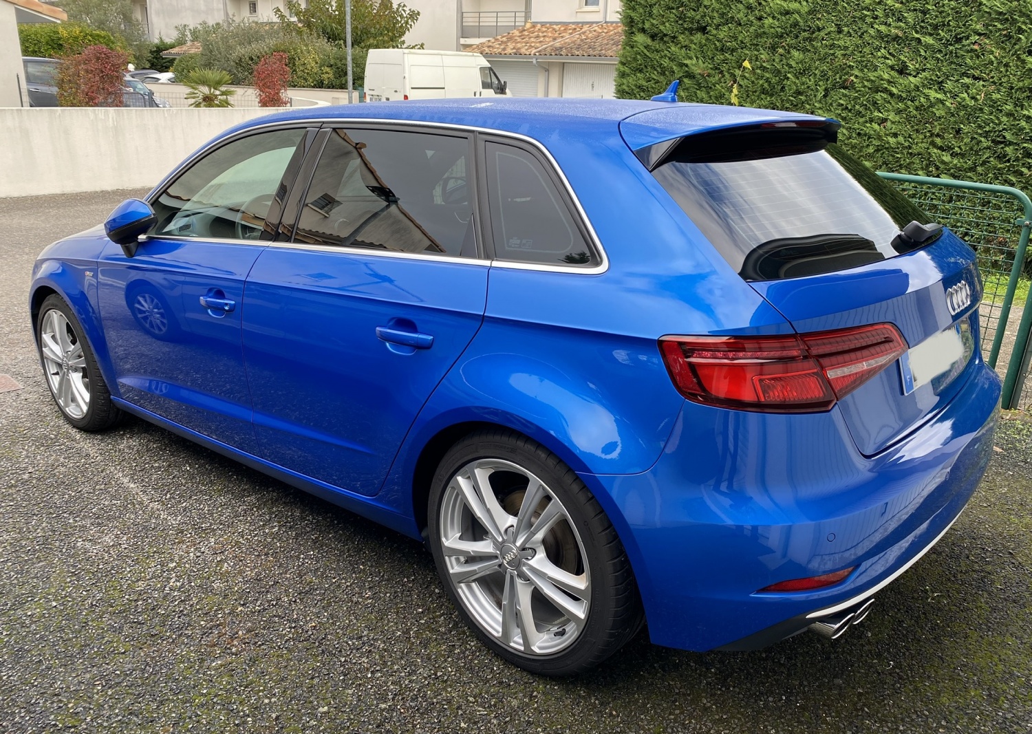

    Tu y as fais quoi comme polissage ou lustrage sur cette Audi A3 ? Un beau rendu, j'adore la couleur en tout cas !
  9. Zoltann
    By:Zoltann-  9 Novembre 2020
    J’ai juste mis un coup de tripple et une QW.
    Idéalement la prochaine fois j’aimerai lui mettre un coup de tripple, ultra glaze et la fusion... Mais faut que j’arrive à aller plus vite ^^’
