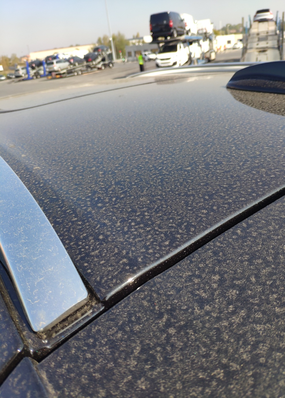

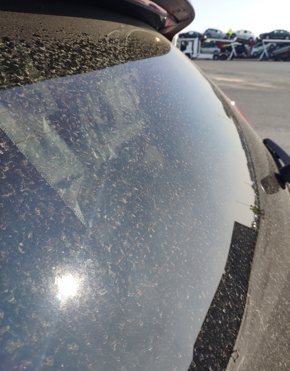

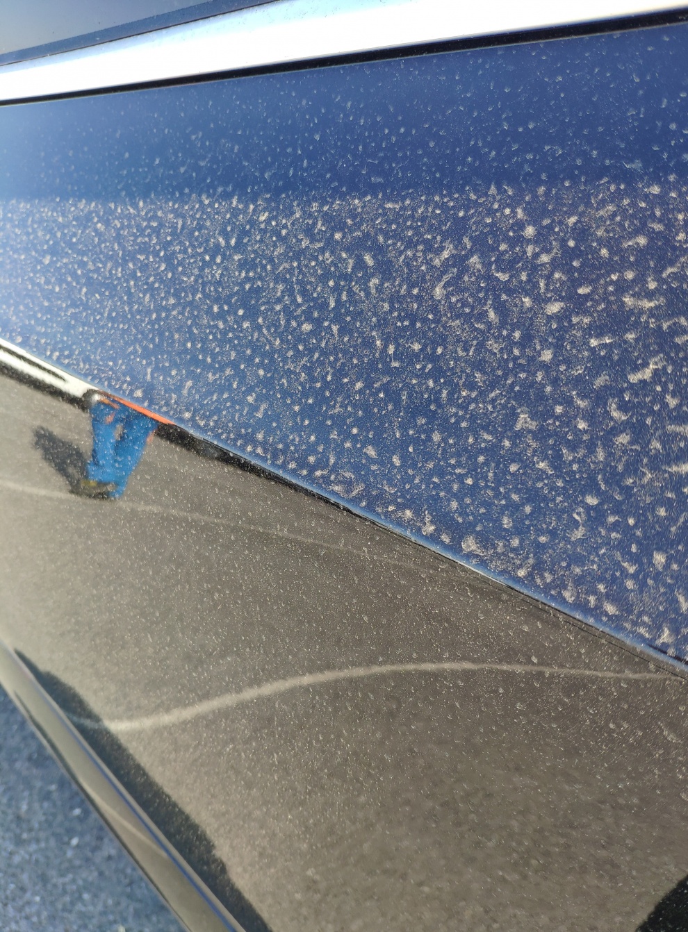

    Là c'est chez le transporteur qu'elle a morflé :) Elle était stockée chez lui durant 10 jours, dans un champ je pense (même si le chauffeur ne me l'a pas confirmé - c'est pas très vendeur, je comprends).
    Il m'a juste dit : "On va mettre des toits photovoltaïques, et après on fera bitumer le sol".
    Allez, y'a rien de sensible, c'était un chauffeur de chez DVTA :

    Après nous on récupère les véhicules chez Gefco en général mais ca arrive qu'on les mette ça chez nous pour le WE ou pour quelques jours et là c'est vrai que ce n'est pas bitumé partout. Aucun intérêt. Quand on les récupère chez Gefco sur des parcs bitumés ils ne sont pas en meilleur état.

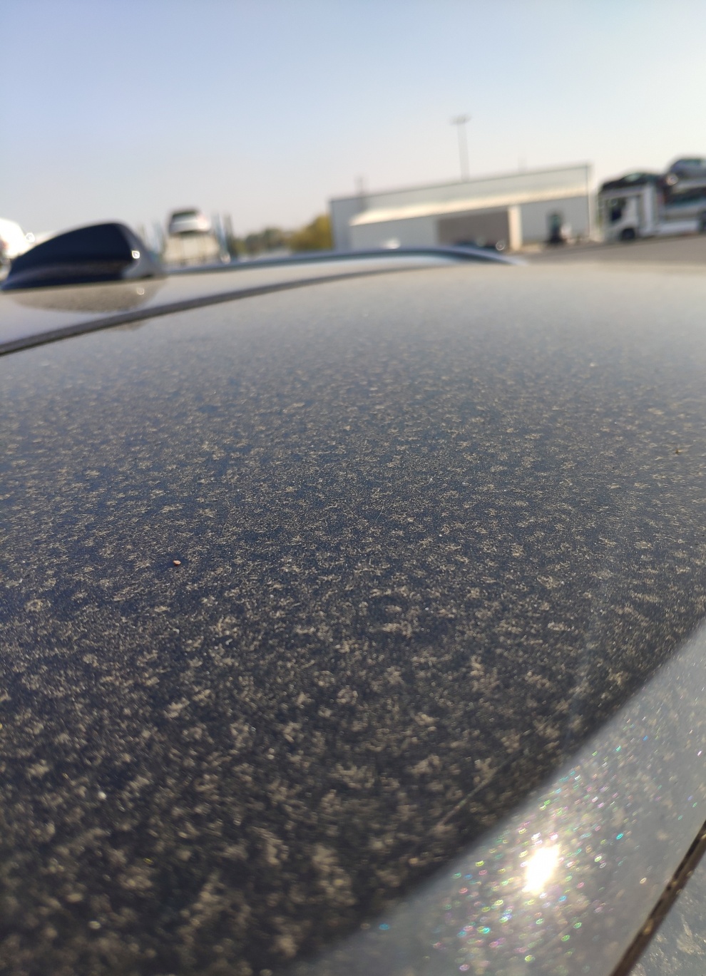

    Pour en revenir a l'état des voitures.
    J'ai chargé aujourd'hui dans 2 parcs Gefco (Nanteuil le haudouin & Marly la Ville), les 2 sont entièrement bitumés.
    Voilà l'état des voitures...

    Héhé, j'me suis encore battu avec les interstices du coffre aujourd'hui, et les éléments du moteur (du 3008 posté dans un état similaire, m'enfin non, pire).
    3 heures pour rendre propre un 3008 avec seulement 5 km au compteur, c'est non !-)
    A qui la faute ? Aucune idée, et c'est pas bien méchant en vrai, car je prends encore du plaisir à faire ça (à transformer un véhicule de - bien - sale à - bien - propre).

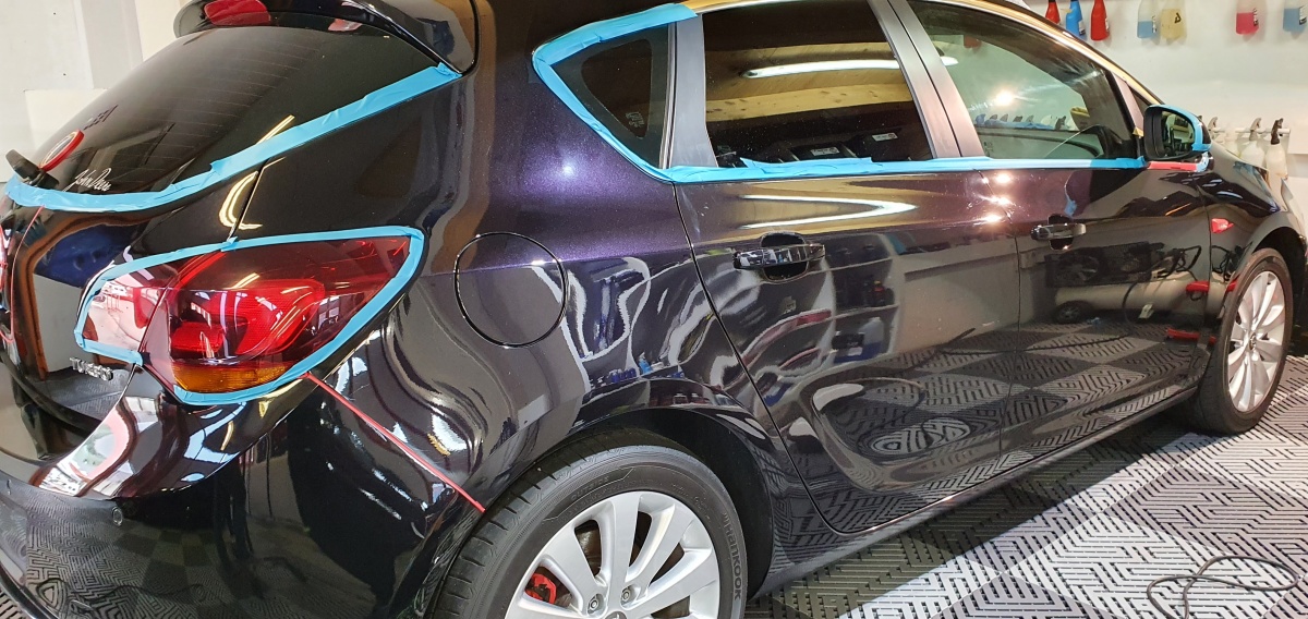

  9. Sweepta
    By:Sweepta-  Sep 29, 2020
    May 3, 2018
    6,804
    3,109
    +3,109 / 0

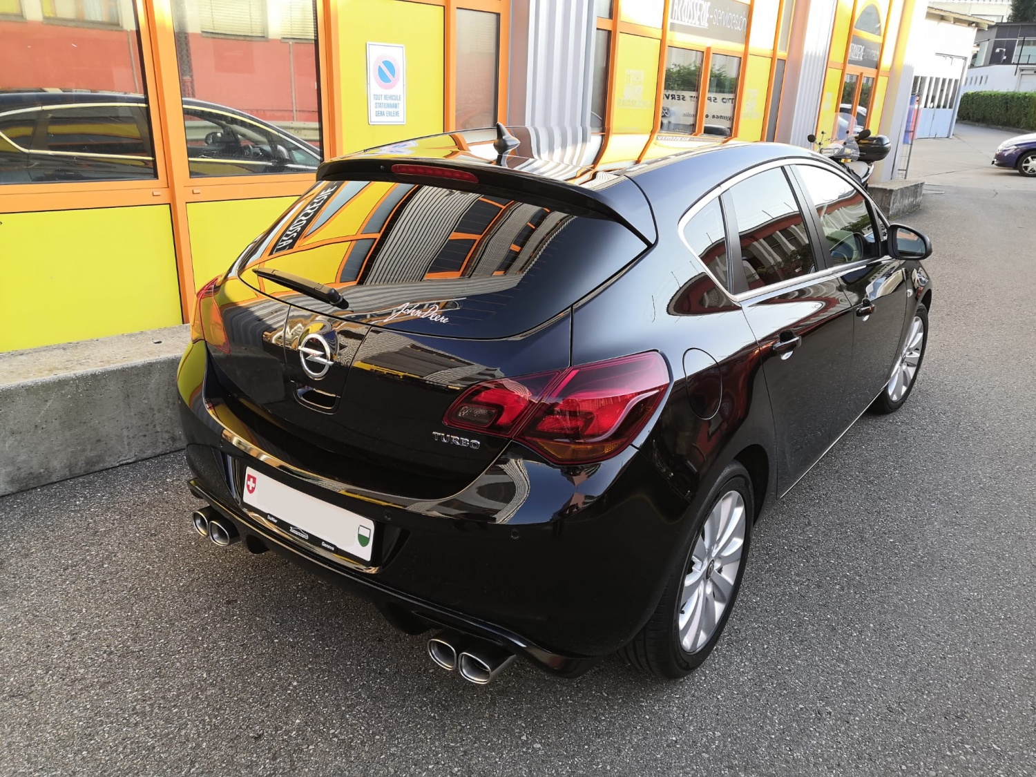

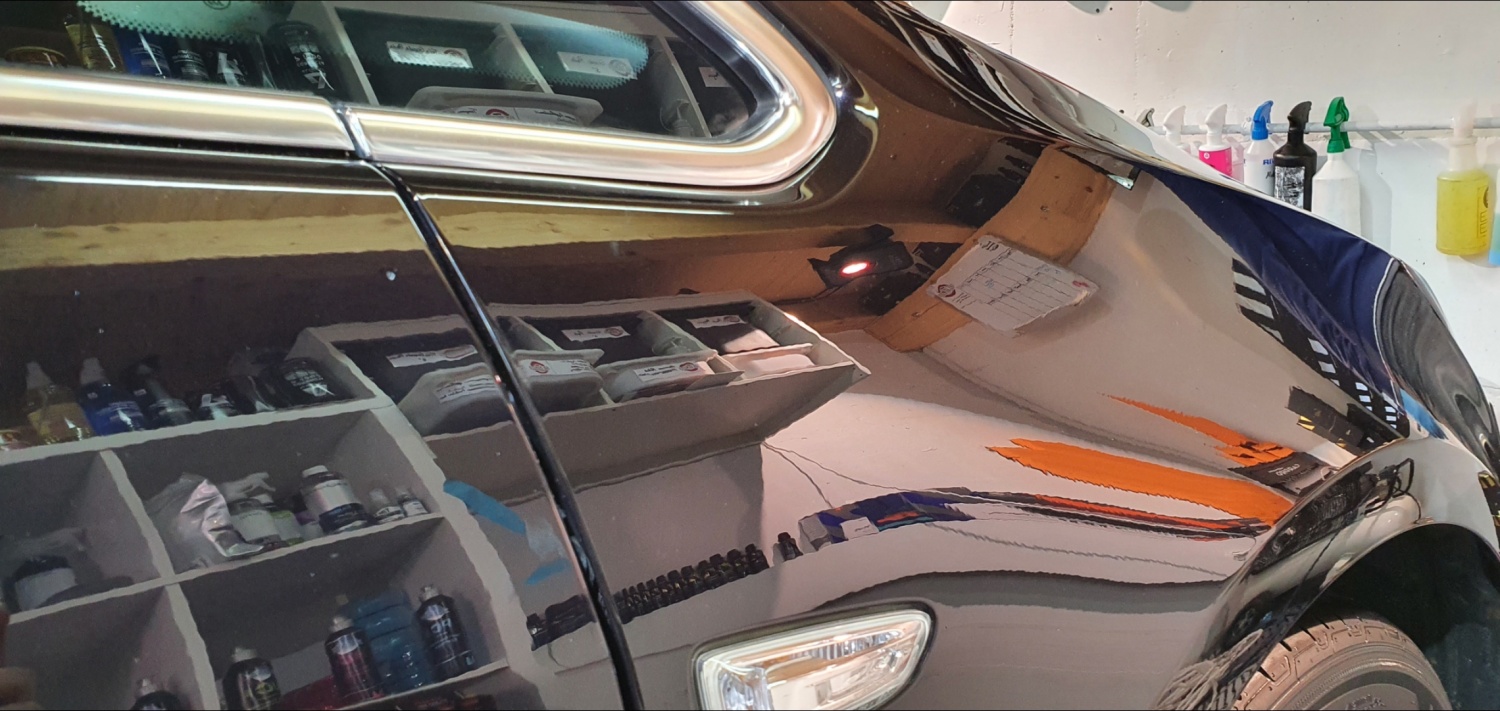

    Polish P3000 + pad vert Alchimy7
    A+
  10. Get
    By:Get2708-  Sep 29, 2020
    Aug 18, 2020
    412
    129
    +129 / 0
    Tiguan r line
    Tres beau rattrapage bravo à toi

  12. Sweepta
    May 3, 2018
    6,804
    3,109
    +3,109 / 0

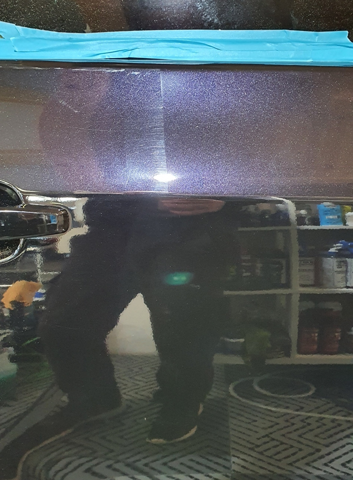

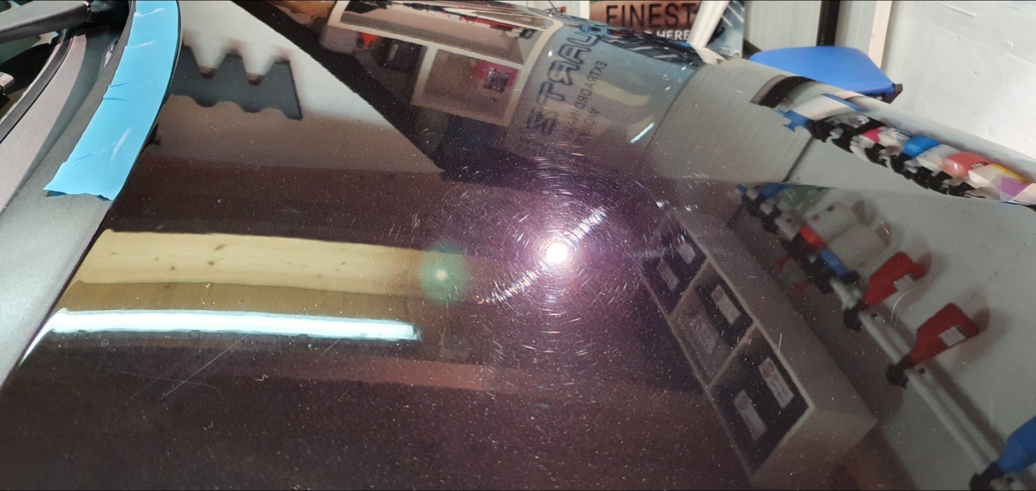

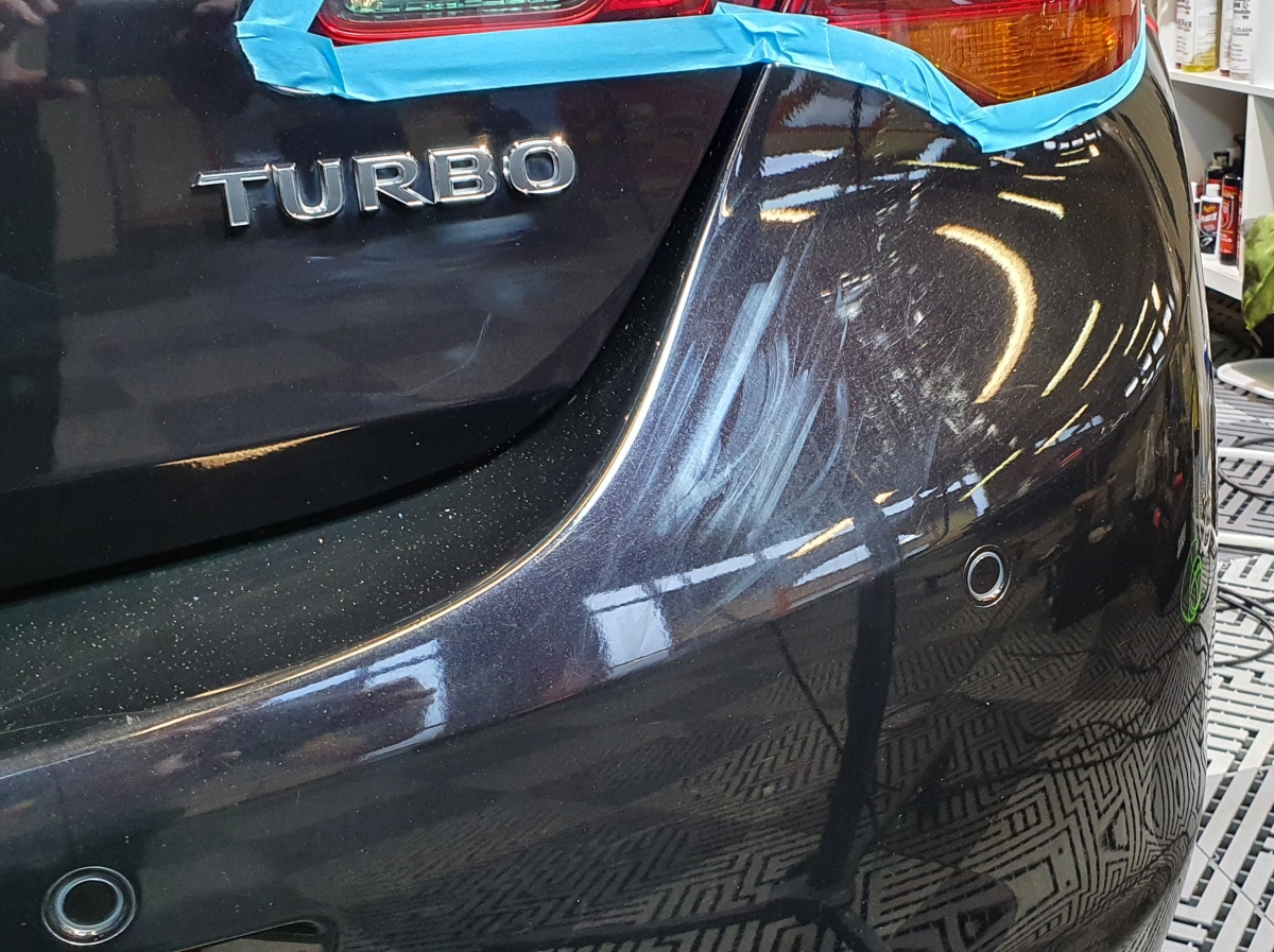

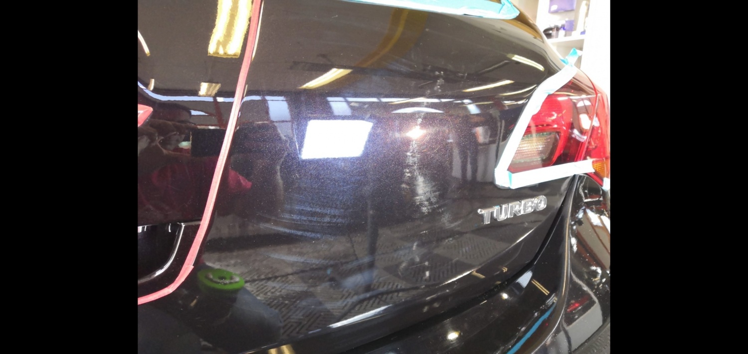

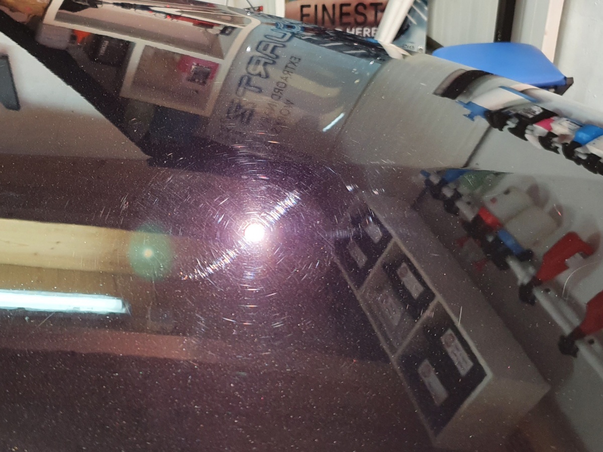

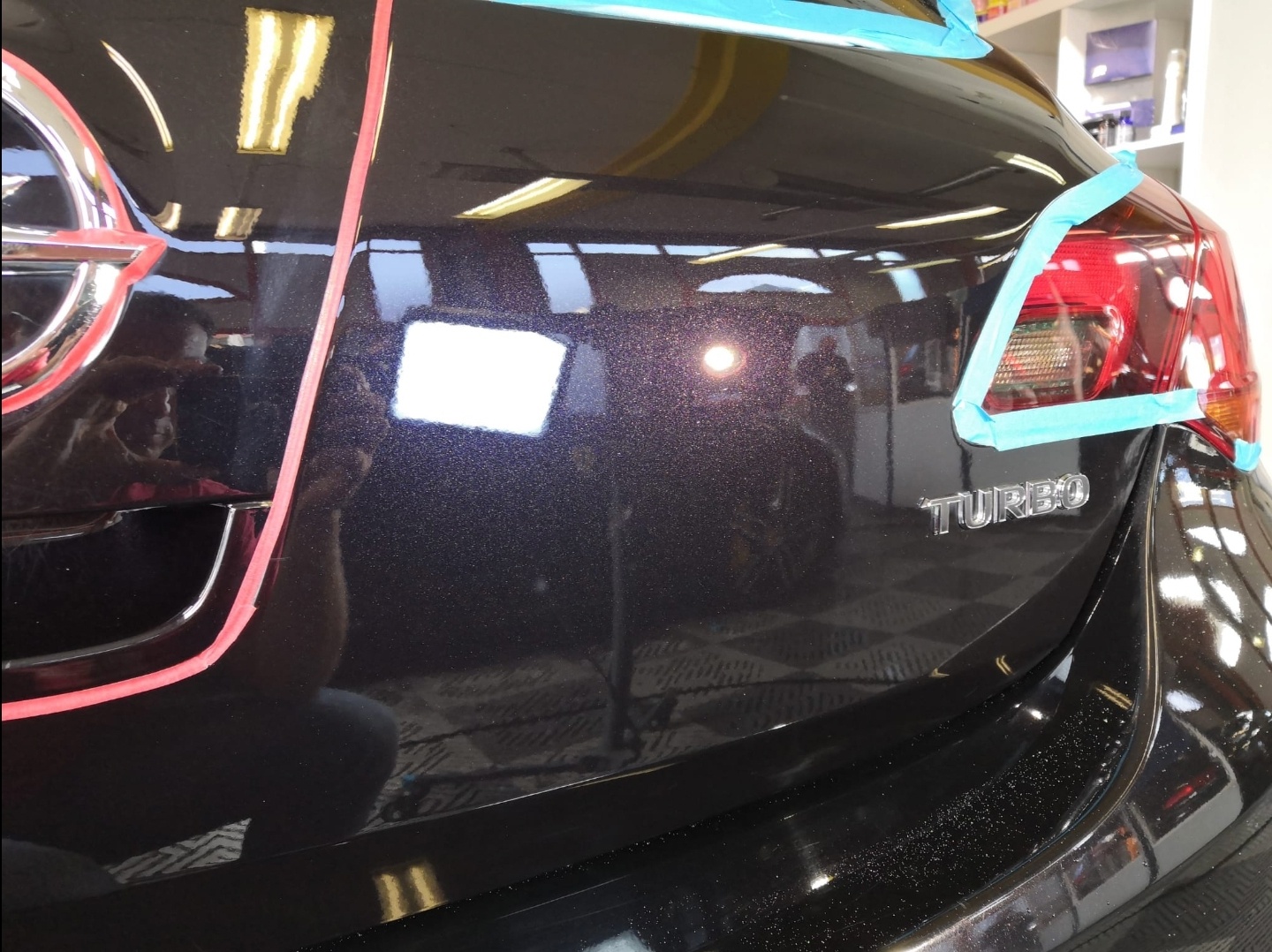

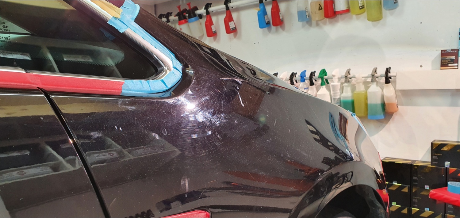

    @Ironwarthog A la base la voiture était micro rayée comme sur le 50/50 ou comme ici:
    Le reste c'est l'utilisation de clay bar :xx:
    Je précise qu'on était 4 à bosser sur la voiture avec 3 clay différentes, et de dureté différente... :clin1:
    Bon exemple que la deconta mécanique n'est pas anodine :dent:
    @Get2708 merci :super:
  13. Ironwarthog
    By:Ironwarthog-  Sep 29, 2020
    Feb 8, 2020
    4,096
    Ah ouai vache ,je pensais pas que sa pouvais marquer comme sa ,comme sur la dernière photo de ton avant dernier msg

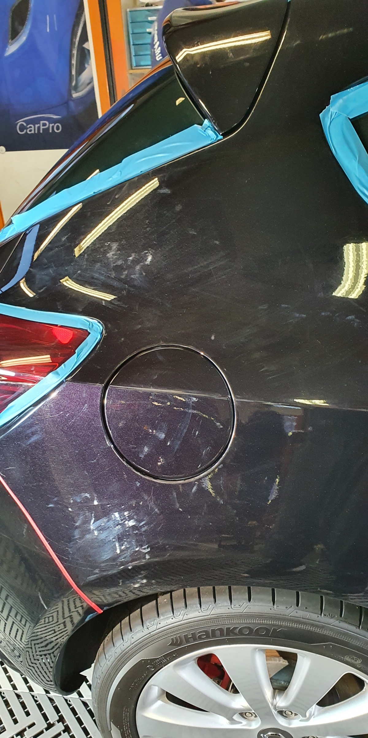

  14. Psylo
    By:Psylo-  Sep 29, 2020
    Aug 7, 2019
    1,021
    210
    +210 / 0

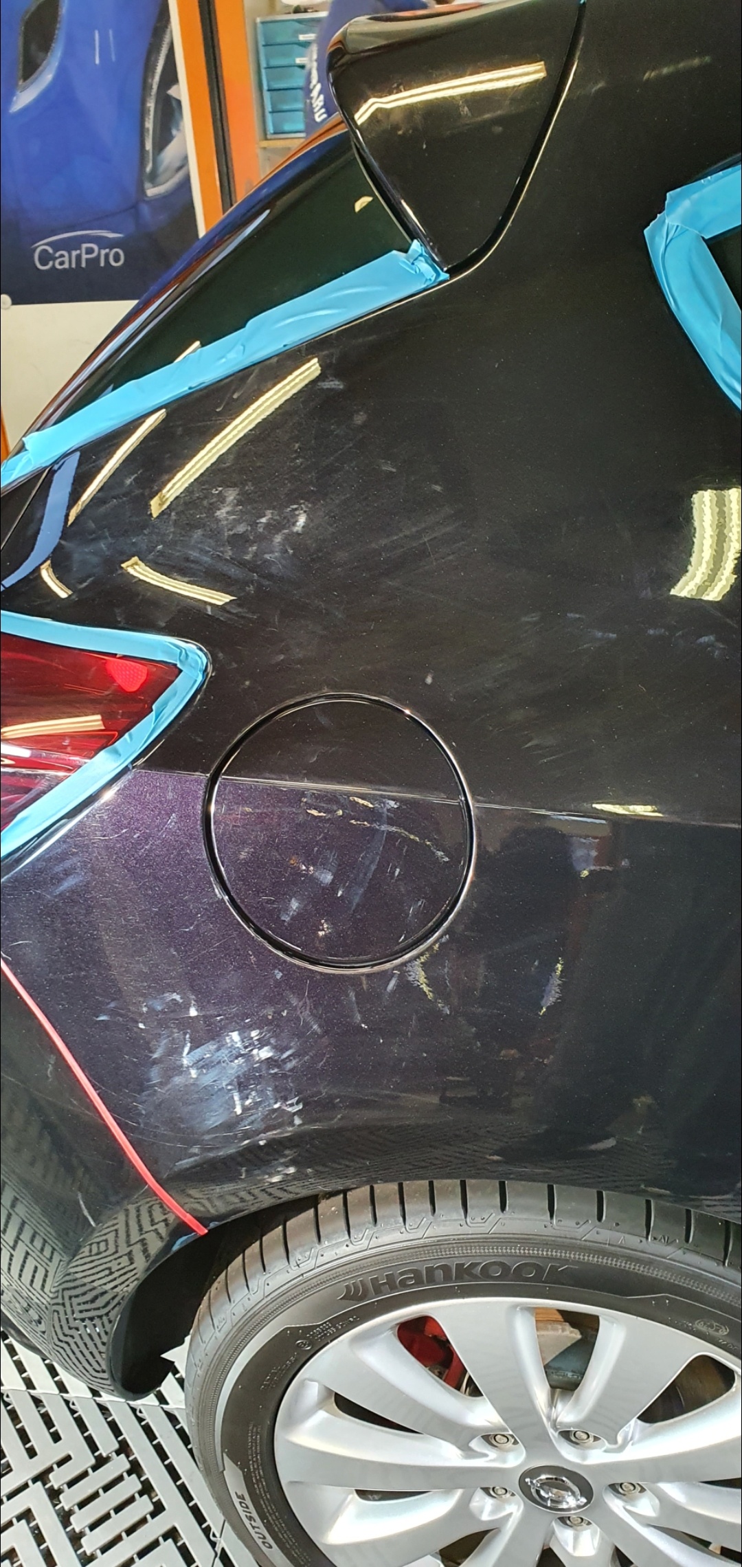

    Ce carnage au niveau de la trappe à essence :oh:
    Bien rattrapé en tout cas !

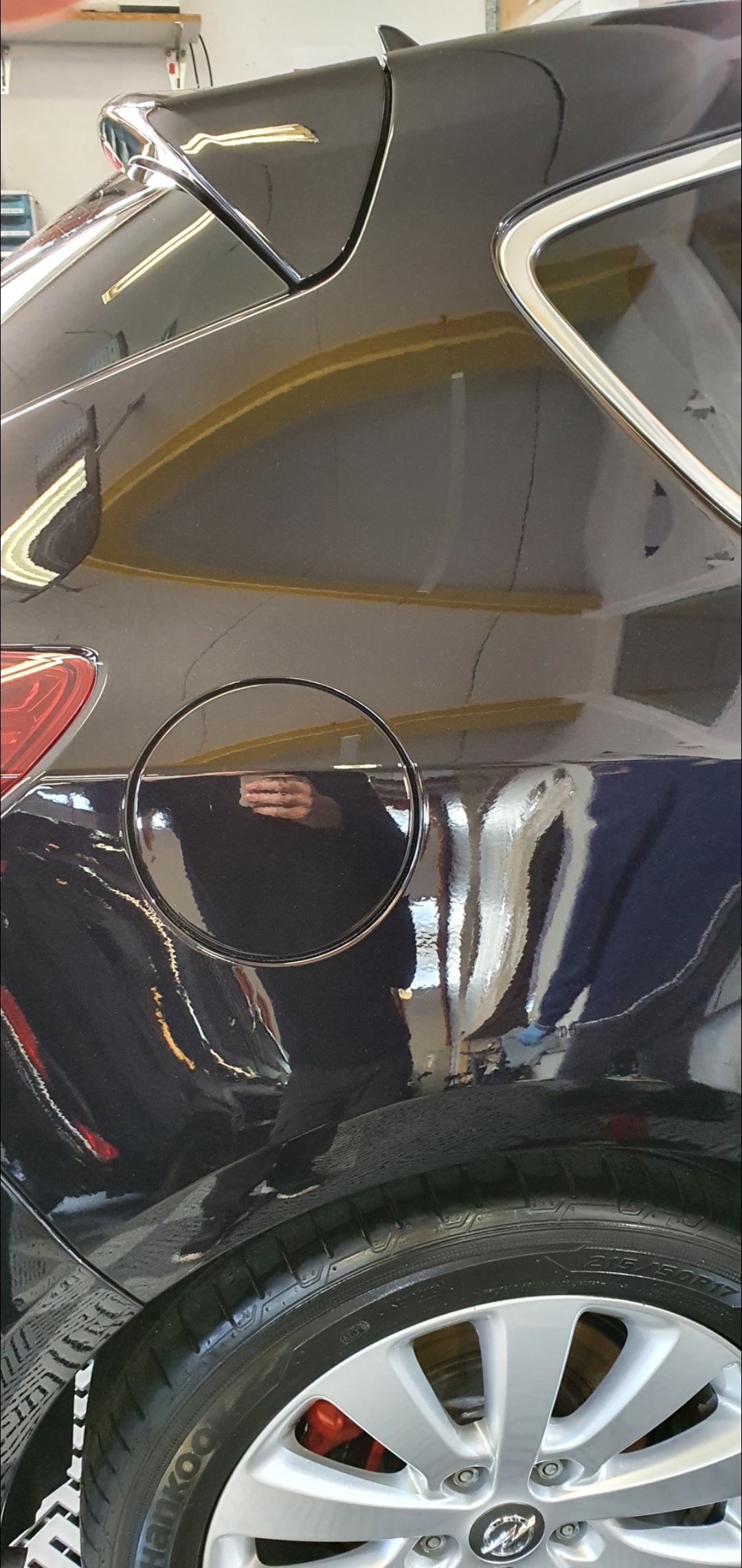

  15. Sweepta
    May 3, 2018
    6,804
    3,109
    +3,109 / 0
    Ça m'était déjà arrivé sur une STI, mais en moins gros.
    Du bon gros marring :diable:
    Ca part avec une passe de finition :clin:⁰
    Mais là on a fait du compound pour retirer aussi les rayures en dessous.

    La suite est fin sur l'Astra
    Arlequin de cires :lol1: :
    Collinite
    Master Sealant
    DGPS
    Banana Armor
    Blue Velvet
    Kiwami
    Rupes coating protection
    CarPro finest (toit)
    Jantes:
    Gyeon Q2 rim
    D lux
    C5
    PB wheel armor wax
    Au passage :56:
