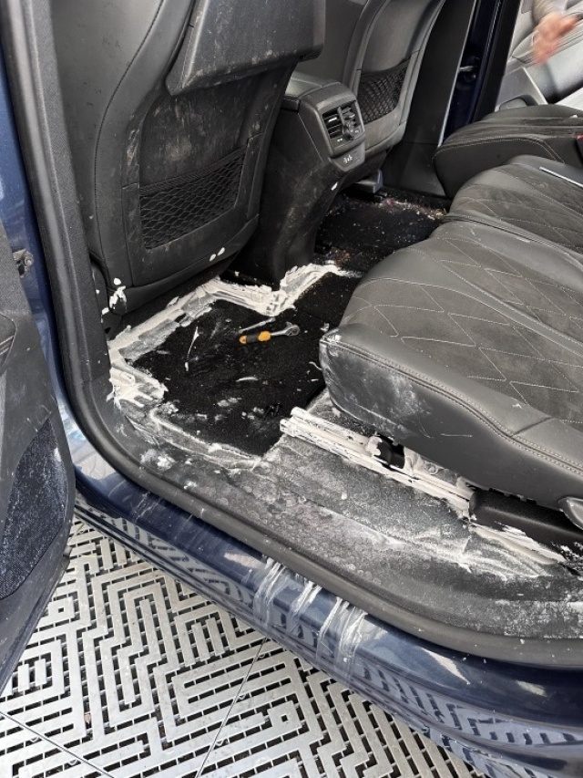

  4. SoG

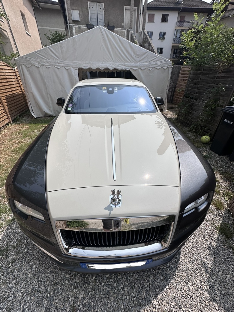

    By:SoG-  28 Juin 2023
    10 278
    Ma première pour moi … pas un detailing mais un nettoyage intérieur et extérieur pour cette Rolls Royce Wraith !!

    By:SoG-  1 Juillet 2023
    10 278
    Ma journée de samedi était pas de tout repos …(je la remettrais droite demain je vais dodo lol)

  9. Kal
    By:Kaligred-  2 Juillet 2023
    12 Juillet 2022
    250
    31
    +31 / 0
    Volkswagen Passat
    Mehdi
    C'est de la peinture ? :oh:
  10. SoG
    By:SoG-  2 Juillet 2023
    10 278
    @Kaligred oui Monsieur, 15L de peinture exactement

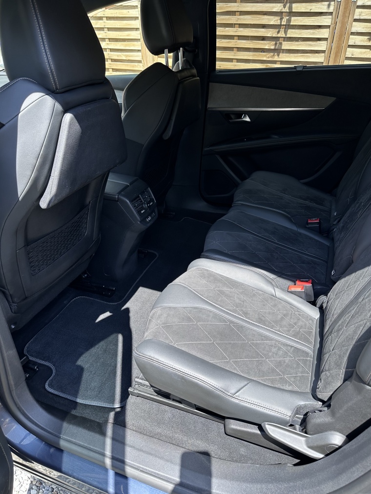

    En résultat j’ai que ça :
    • Winner Winner x 4
  16. Jeremiebm
    By:Jeremiebm-  4 Juillet 2023
    Impressionnant! Tu sais ce que c'était comme type de peinture @SoG ? Les produits et méthodes utilisés m'intéressent tout comme @Arthur
  17. SoG
    By:SoG-  4 Juillet 2023
    10 278
    Pardon je pensais avoir répondu à ça... c'était de la peinture à l'eau, de la glycéro on aurait dis non mdr !
    Pour les méthodes c'est épongé avec beaucoup de papier essui tout, puis Lava Interni B (beaucoup beaucoup), brossage et injecteur extracteur, puis après comme c'était de la peinture à l'eau pour le final c'était de l'eau dans un sprayeur sous pression, beaucoup d'eau et on aspirait en même temps pour enlever ce qu'il restait.
    Pour les sièges et les rails, NHP et I/E ensuite pour tout sécher. On a passé 8h/9h à deux
