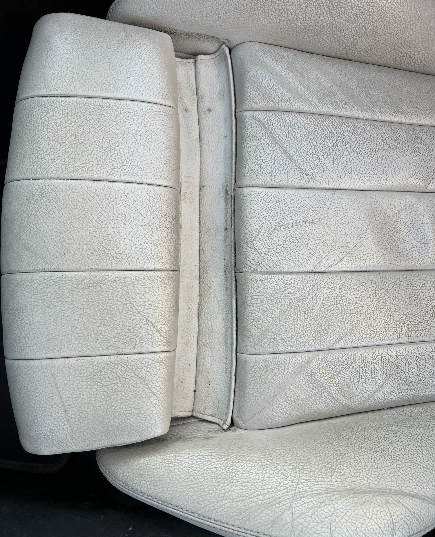

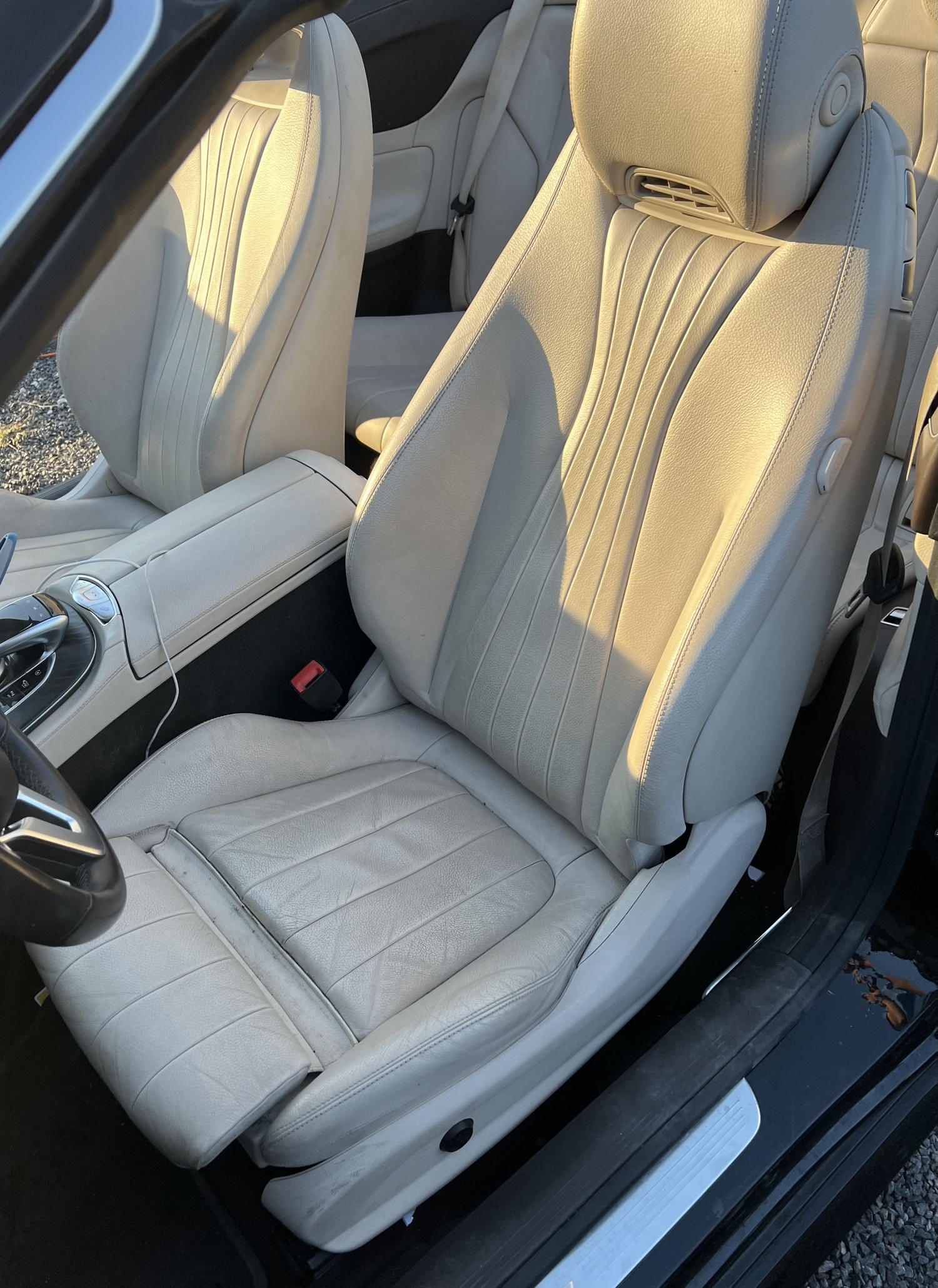

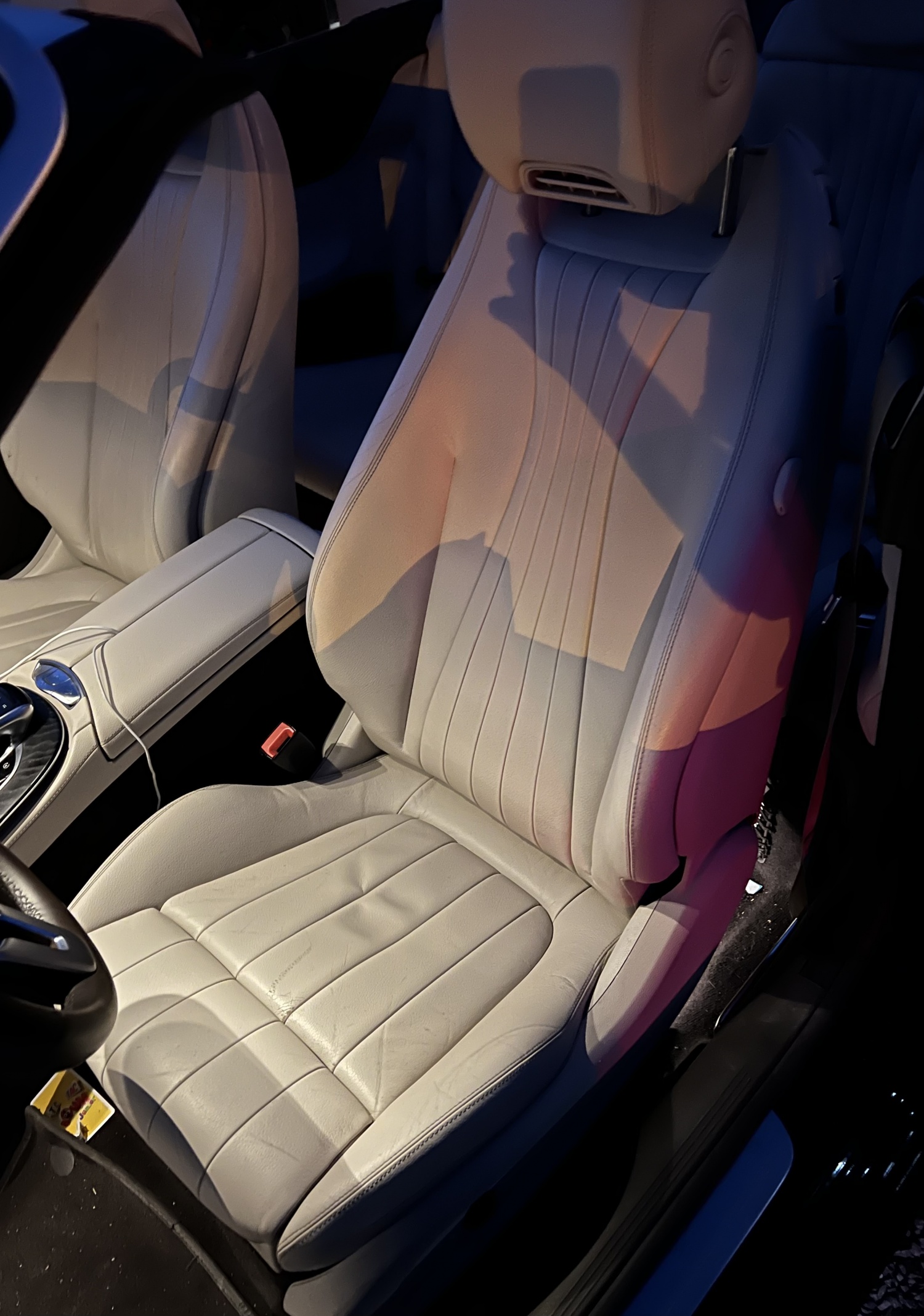

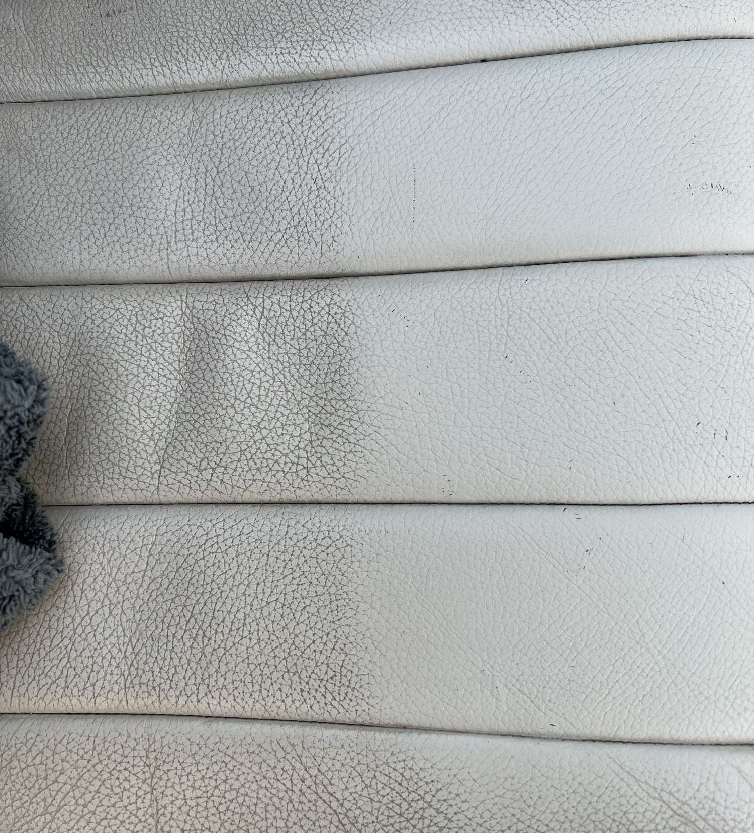

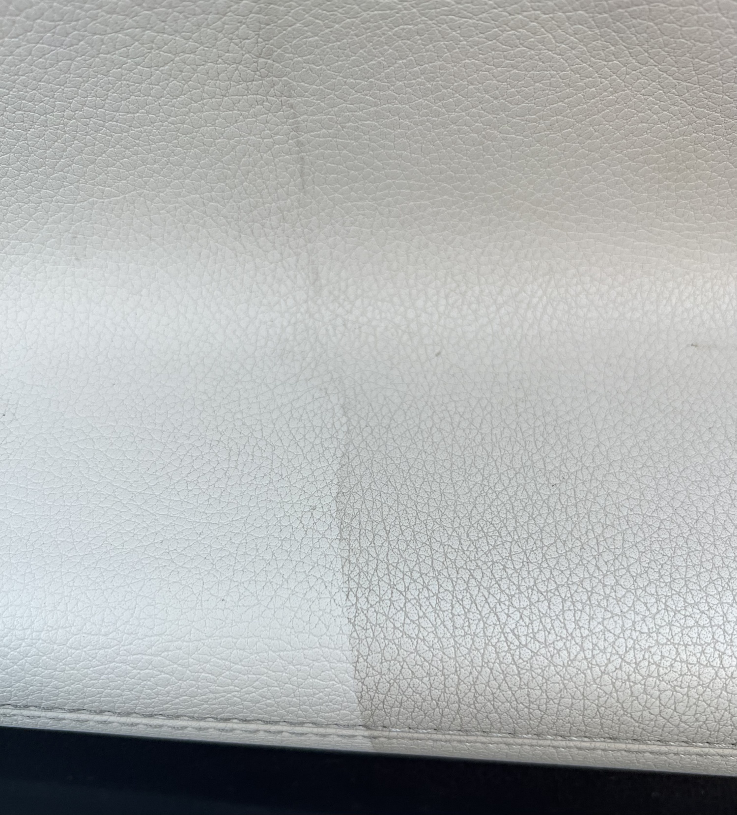

    Voilà Voilà, un bon cuir bien crade ^^’

    :hein: Il avait jamais dû être entretenu le pauvre! Quand tu prends un cuir clair dans une Mercedes cabriolet à ce prix c'est quand même malheureux de ne pas l'entretenir un mini, heureusement que tu y as remédié en lui redonnant son éclat et sa noblesse :N11: il était temps qu'on lui prête attention

    Elle n’a que deux ans… ><‘
    Mais bon, le propriétaire était ravi, il veut que je lui fasse une correction de verni maintenant, et potentiellement un lavage mensuel !

    Ils lui ont mis cher en seulement deux ans!! :ho: (même en roulant quasi 7/7 avec des clients j'ai jamais vu aussi crade sur du cuir beige mercedes en seulement 2 ans, après c'est un cabrio peut être souvent décapoté)
    :super: Comme quoi le travail bien fait paie tjrs, cette Belle Mercedes semble avoir trouver son maitre pour conserver son éclat le plus longtemps possible :N1: (en plus on va pouvoir la revoir plus en détail)

    Oui, j’étais cloué quand j’ai vu l’état…
    Le mec m’avait dis qu’elle était de 2020, donc je m’étais dis que ça allait être une formalité, j’ai mis un peu plus de temps que j’aurais pensé du coup…
    Et je vous laisse imaginer le reste de la caisse… L’extérieur ça va, mais l’intérieur… Mon dieu y a du boulot !

    Pol star et Nettoyant doux pour nettoyer les cuirs, lotion protectrice de ColourLock ensuite.

    Non, c’était plutôt l’inverse, première passe au Pol Star en 1:10 pour enlever le plus gros, deuxième passe au ColourLock pour finir.

    Je ne l’avais pas pris…
    Encore une fois, naïf que je suis, cuir de deux ans, je m’attendais à ce que ce soit une formalité… Donc j’avais pris avec moi que du doux et du Pol star :(
    Apres effectivement, on m’avait mis en garde sur l’agressivité du nettoyant puissant notamment sur les cuirs qui pourraient être recolorés, etc… Mais la j’aurais aimé l’avoir, car je savais que le cuir était d’origine ^^’
