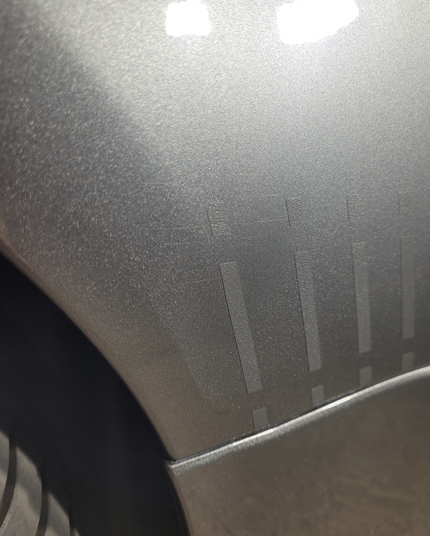

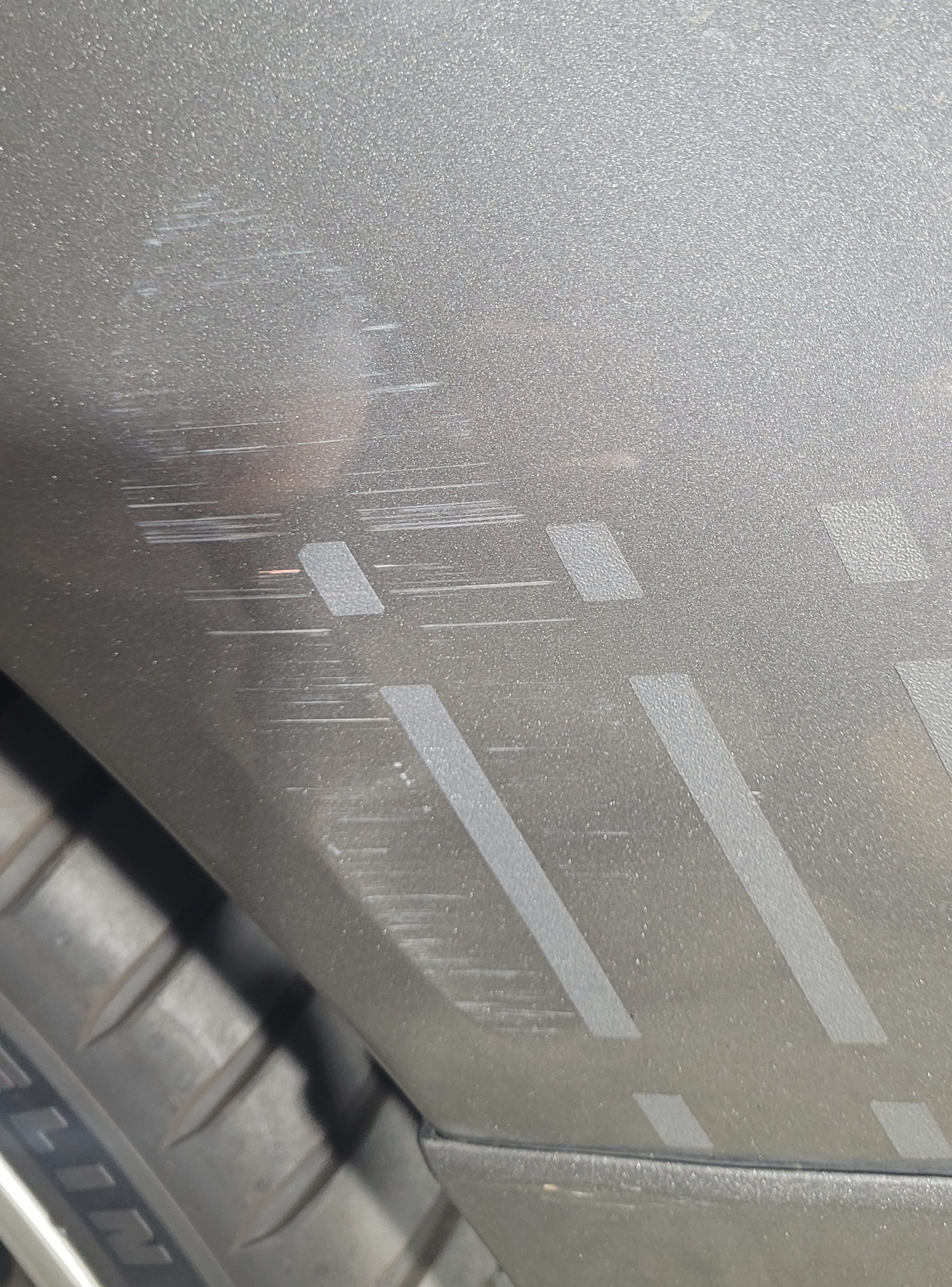

    et une porte de garage une :chante:
    Pas de bol la porte s est fermée sur la voiture, ça c est déjà après avoir enlevé le transfert de peinture blanche, c était deux plus gros
    On sort la PXE avec des pads vert bleu et rouge d alchimy7 et les sonax cutmax et ultimate finish
    il reste quelques traces mais très leger il aurait sûrement fallu un wet.
    Madame est contente et moi aussi, @Béhième c est bon je commence à m en servir :beer:

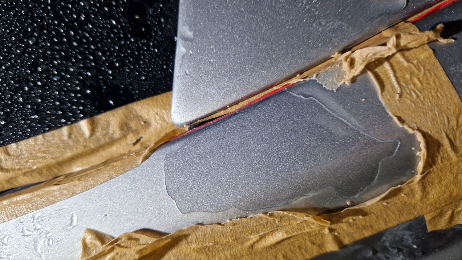

    Premier wet avec la pxe avec du 1000 abralon pour tester à la machine et commencer à affiner les bords avant tentative de retouche
    :hein: ah ba m*rde alors, c'est l'ancienne peinture poncé que je voyais.. :haha: ( vu l'épaisseur de peinture manquante je pensais que c'était presque l'apprêt)
  6. Ironwarthog
    By:Ironwarthog-  22 Août 2022
    Ah merde et du coup tu en es où?tu va faire quoi au final?
  7. Jeremiebm
    By:Jeremiebm-  23 Août 2022
    Je suis passé à l'éponge à poncer et 1000 à la main, suivi de filler en bombe suivi d'apprêt gris en délimitant au plus près des bords et je penses mettre une première couche, démasquer un peu et le refaire un tout petit peu plus large avant la deuxième couche de teinte

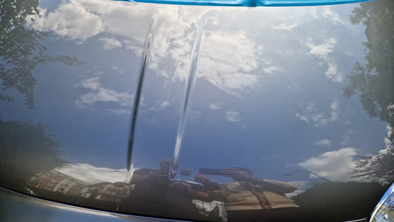

  11. Jeremiebm
    By:Jeremiebm-  26 Août 2022
    3h tu es gentil @AngeG :mdr4: , même si tu étais pas tout le temps dessus!
    Je confirme les petites sessions entre membres quand c'est possible, c'est très sympa.
    Il est modeste car c'est sa première et partait d'un très bel état, mais niveau correction elle est quasi parfaite et d'un niveau au dessus de bcp dont c'est censé être le métier
    Et les paillettes ressortent mais de ouf! :coeurs: (en photo cela rend pas aussi bien) Alors avec après le glaze et waxed cela va être :frime1: obligatoire
    qq photos de l'inspection au soleil :

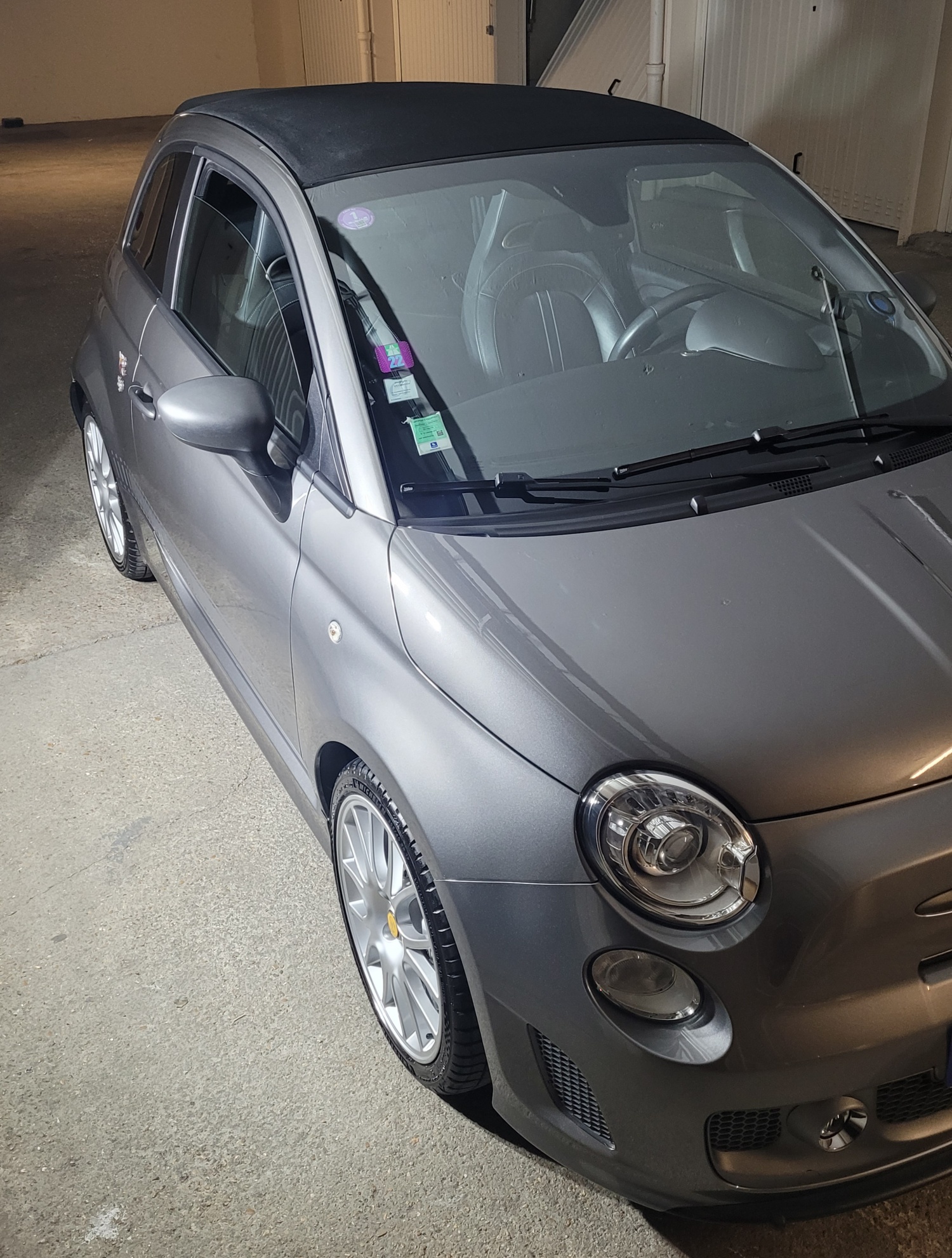

    on continue un peu le teasing :clin:
    Extérieur terminé (selon moi, selon @Béhième pour citer que lui c est tout juste commencé :nanana:)
    On passe à l intérieur cette nuit avant que le patron revienne demain et reprenne possession de son jouet
    J ai essaye de prendre des photos, je tenterai le mini reportage mais il va me falloir quelques jours pour mettre en forme
