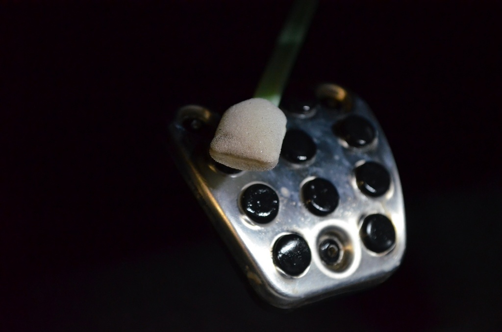

    Tout est dans le détail, p*tain c'est ça qu'on veut :fesses:

    Pour ce genre re pédales, je sors mes clé torx ou allen et je démonte la partie alu qui est tenue juste avec 2 vis en général, c'est très rapide et beaucoup plus simple au final.

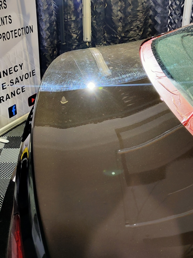

    il est violent ce 50/50 lol

    Avec du correcta?très très joli effectivement

    @Ironwarthog Whool pad Scholl S2 et Pad jaune (j'ai plus la marque en tête mais médium) avec le Scholl S30

    Ahhhh ouai dû assez hard alors , je mettrais dans mon post mais pareil sur la Porsche vernis horriblement dur et en plus une grosse douille que j’ai faite lol
