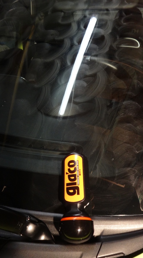

    J'ai appliqué le traitement sur mon ibiza selon les recommandations, avec l'utilisation du compound auparavant.
    Après une seule pluie, voici le résultat:
    Quelqu'un saurait me dire pourquoi le traitement est si mauvais à gauche?

    Ce qui est curieux c'est que là où le beading est bon on dirait la trace de passage d'un essuie glace :hein: comme si un côté était contaminé et l'autre propre, si qqch avait merdé dans la pose cela devrait uniforme.
    On dirait qu'un endroit le compound a bien fait son taff avant et l'autre non

    C'était un peu un quiz :xx::ange:
    En fait, RAS au niveau du traitement!
    Il fait le job, même si les perles d'eau "collent" un peu je trouve lors de fine pluie.
    En réalité, la voiture a pris une fine pluie de sable, ce qui a complètement contaminé la vitre. L'idée de Jerem est donc la bonne ! :clin:
    Une fois passé les essuie glace, j'ai retrouvé le beading, même s'il fut encore meilleur après un nettoyage de la vitre dans les règles (le passage des balais a encore laissé une légère contamination)
    Foutue pluie de sable !

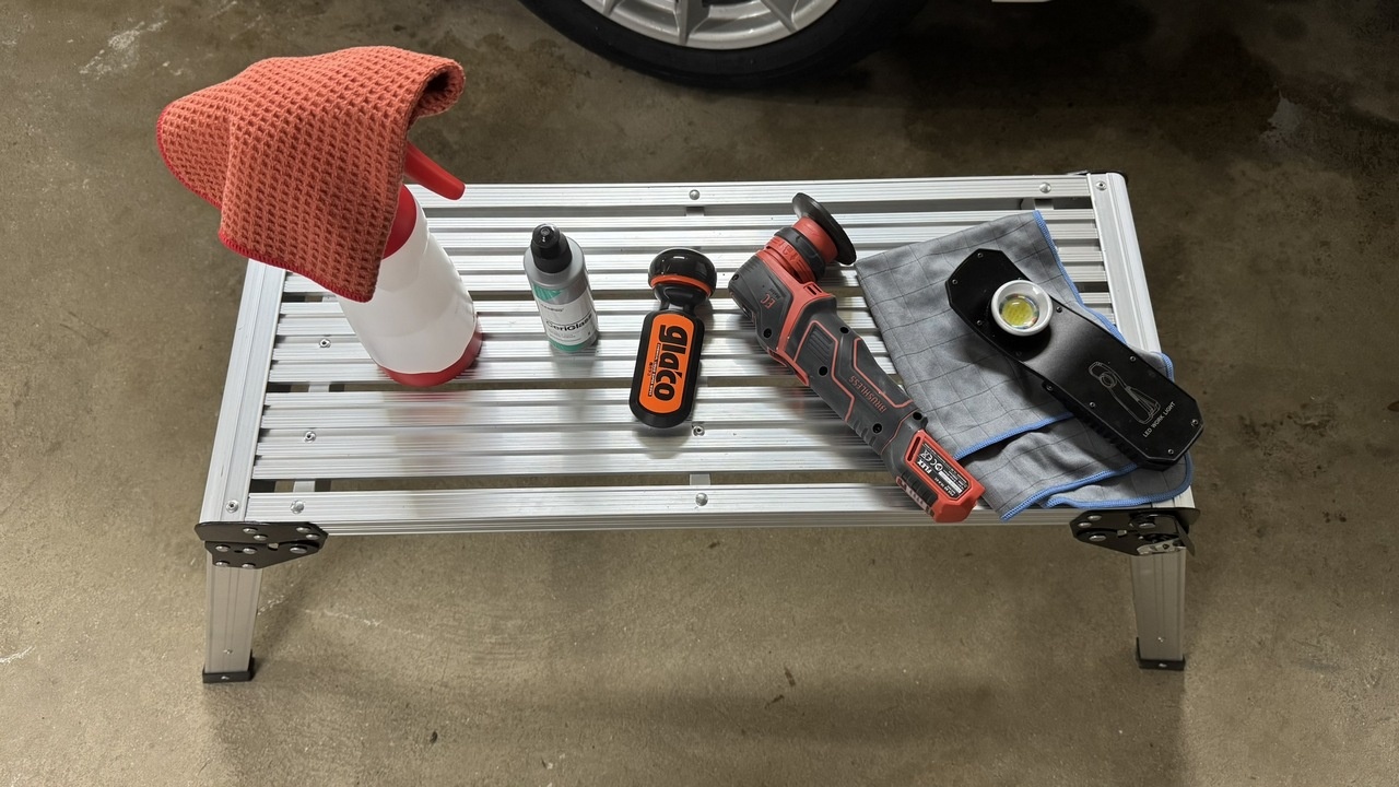

    Polo 6C 1.2 TSI
    Première application du Glaco ultra sur la Polo.
    Après un gros lavage au M7, j'ai passé un coup de clay bar uniquement sur la lunette arrière (celle qui cumule le plus de saleté).
    Passage du compound sur les vitres latérales, TO et lunette arrière. Le produit est un peu déconcertant, on dirait une sorte de clay marron mais liquide.
    J'ai alterné les passages circulaires et ou linéaires (croisés). Rincage au karsher à l'eau clair.
    Après cette étape, la manière dont l'eau s'écoulait des vitres était bien différente d'avant.
    Application sur de l'Ultra (passages croisés). Lors de son application, il faisait 20-22 degrés. Le produit à rapidement flashé au blanc. J'ai peut être merdé sur le temps de pose (inférieur à 5 min) dans la mesure ou j'ai eu peur que le buffing soit compliqué. Ca n'a pas été le cas.
    Glaco recommande 24H entre deux poses, je pense que c'est ce que je vais faire. La voiture va passer la journée au soleil. Demain je passerai un coup de Gtechnic pour nettoyer les vitres de la poussière de la journée, puis j'appliquerai une deuxième couche.
