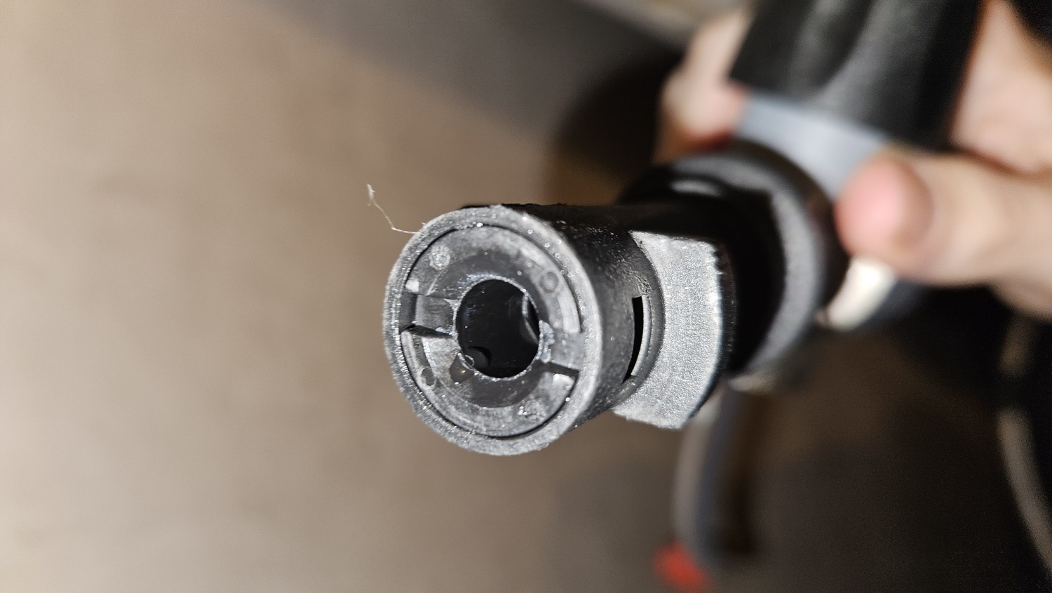

    Hello les gars, hyper heureux de sortir le karcher et la venturi pour la première fois aujourdhui , j'ai pu faire presque entièrement le véhicule, et oui je dis presque car je me suis retrouvé avec un problème de fuite entre le karcher k4 et la venturi ...
    Impossible de savoir si ça vient du canon ou du karcher , pour être sûr j'ai remis du téflon , ca n'a rien changé du tout , voici une vidéo qui pourra peut-être vous aider à mieux comprendre le problème. https://youtube.com/shorts/f0qqAdrTiBI
    J'ai comme l'impression que ça pourrait venir de l'adaptateur karcher livré avec la venturi pro puisqu'en remettant la lance aucun problème de fuite ....
    Please help me ! Merci d'avance pour votre aide .

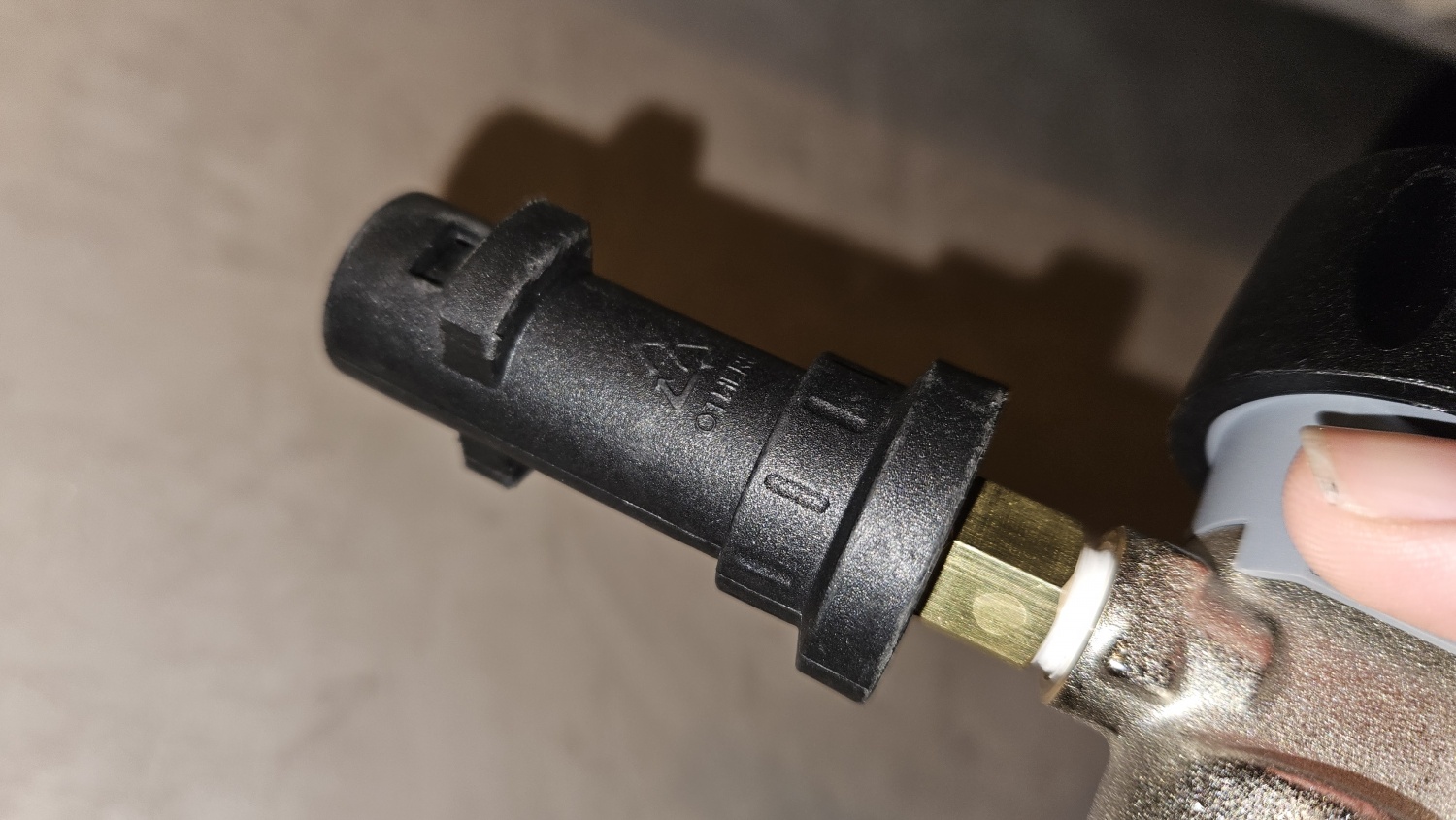

    Tu as vérifié ton joint sur la venturi qui va dans l adaptateur du karcher ?

    Sur ta venturi tu dois normalement avoir I. Joint sur l adaptateur

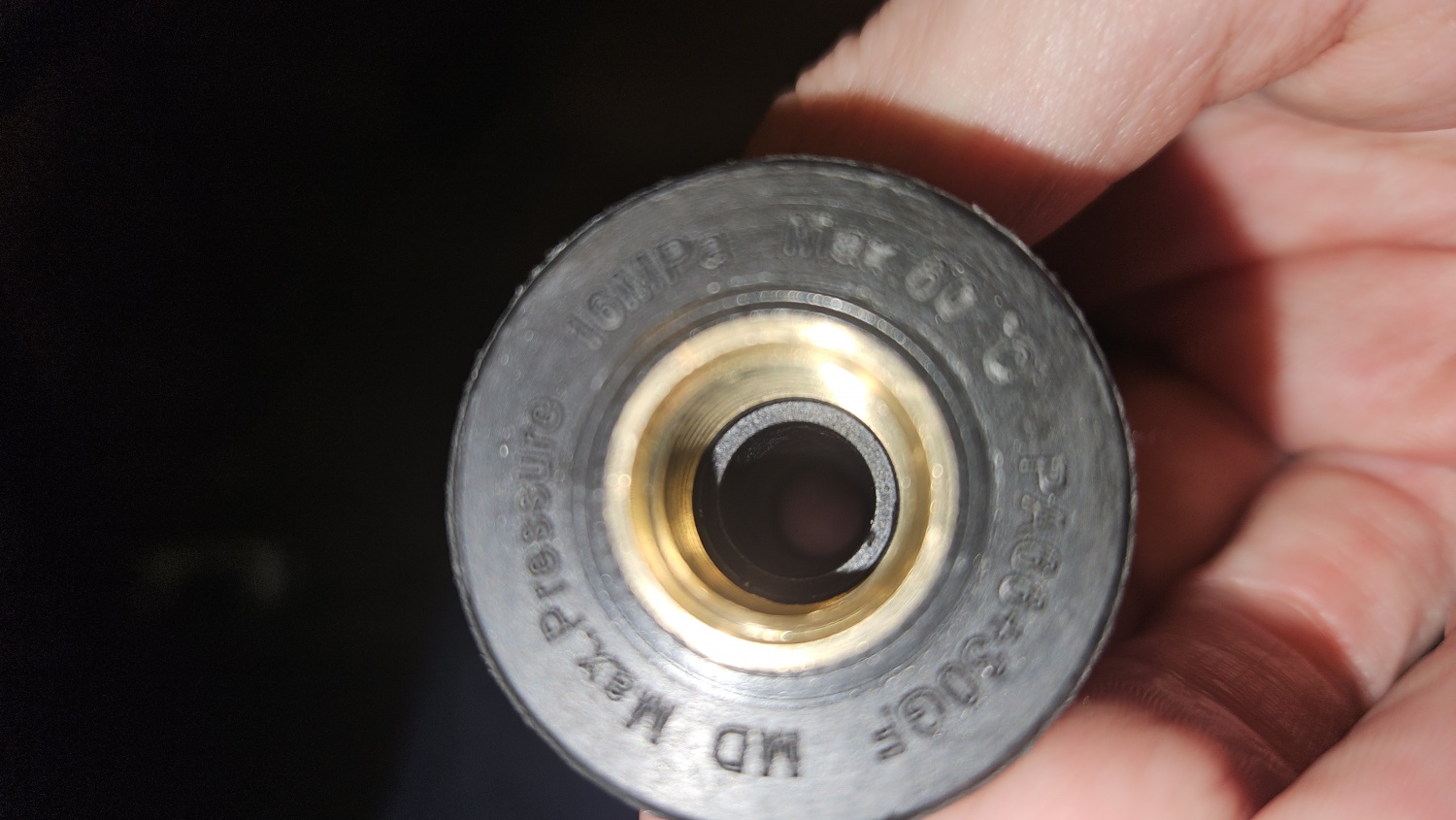

    Effectivement c'est celui de gauche sur la photo ... et après inspection , je ne pense pas que cet adaptateur est doté de joint quelconque . sur la 3 ième photo on pourrait croire que ç'en est un mais non ;;; c'est du plastique ...

    On dirait que c'est pas le bon raccord pour ta lance

    J’avais eu le même type de problème comme ça avec le même raccord pour mon beau père, lui en gros le trou était trop petit de à peine 1mm et ça allait pas au fond comme il faut pour être étanche on avais "réaléser" le trou avec je sais plus une mèche de 8 ou 9 mm ( a vérifier)

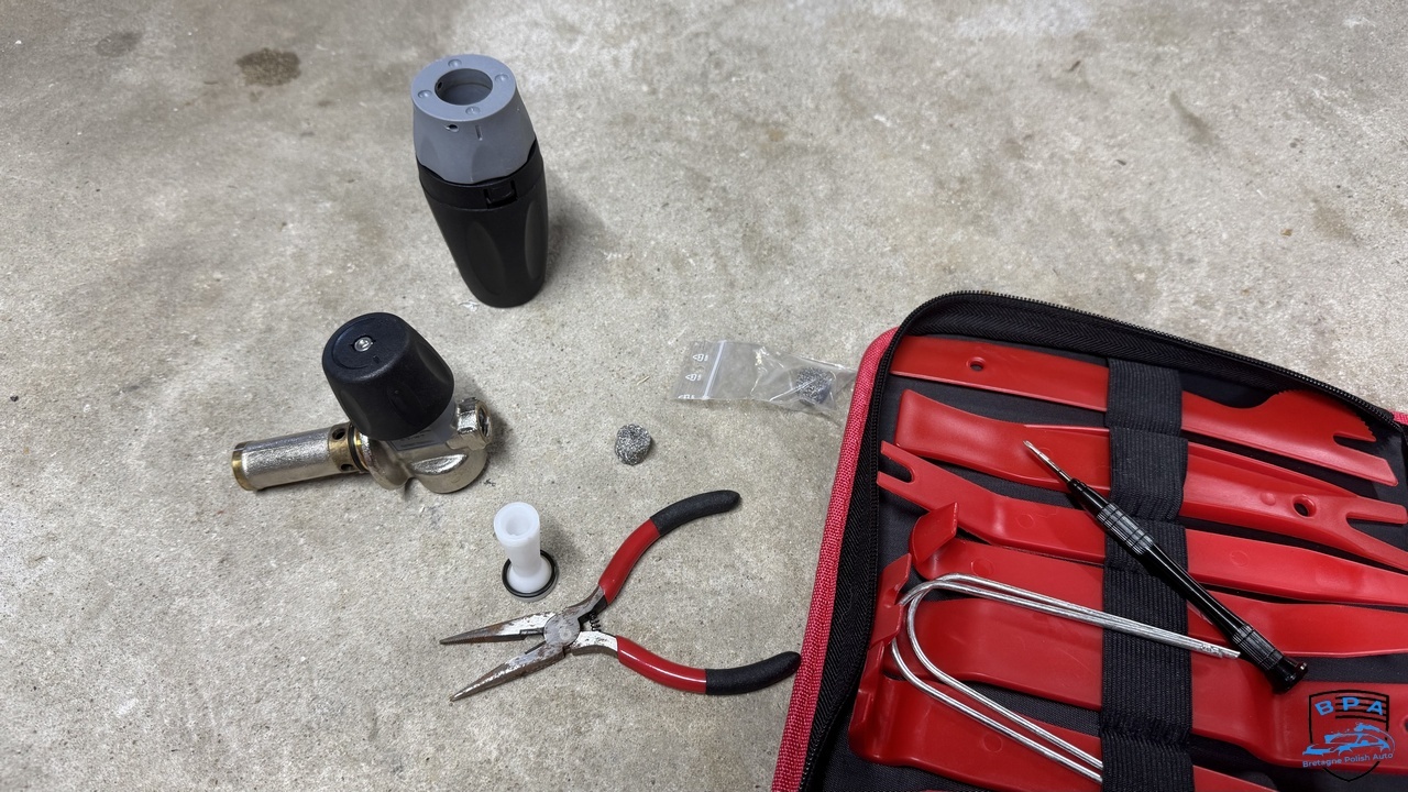

    Bonjour à tous
    J'ai eu exactement le même souci ce week-end.
    Sauf que j'ai la Venturi qui fonctionne depuis 2024...
    J'ai retrouvé un joint torique sectionné dans le corps laiton, côté NHP.
    J'ai posé la question chez Alchimy (sans réponse pour le moment), comment avais tu résolu ce problème?
    Si quelqu'un a un idée, je suis preneur. :lol1:
