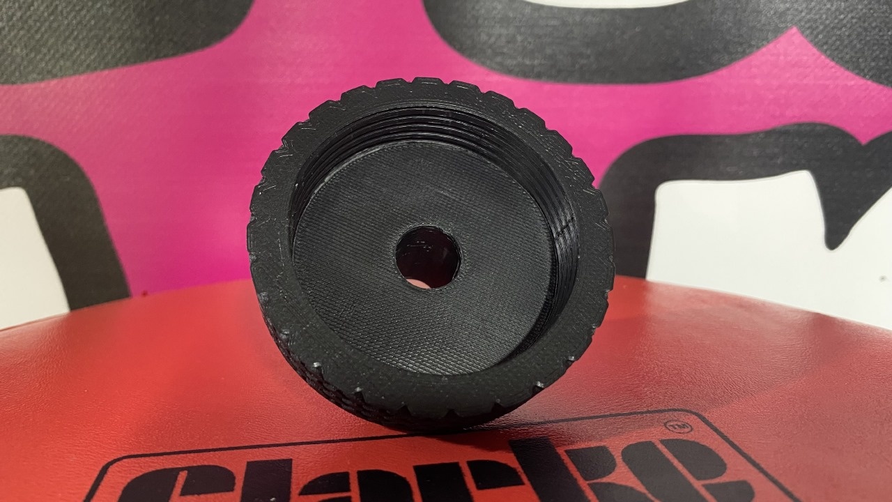

    By:Béhième-  Jan 13, 2023
    31,221
    10,194
    +10,194 / 0

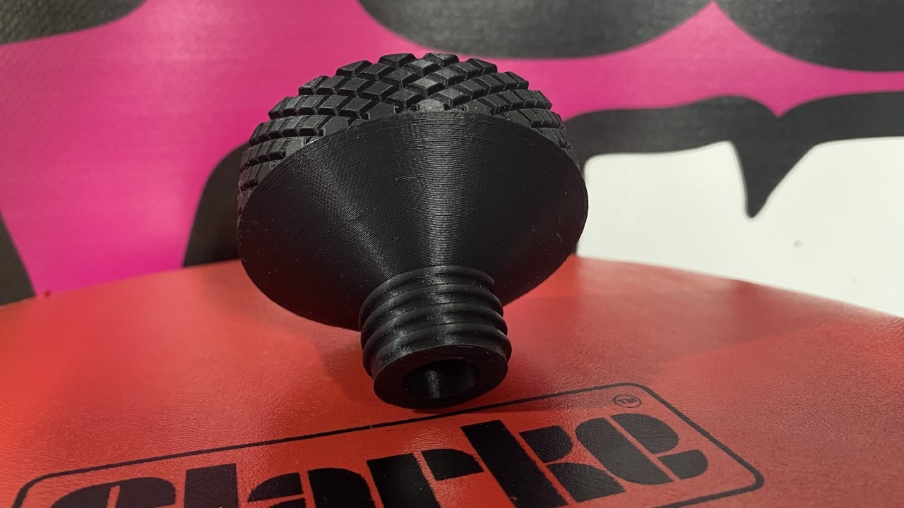

    Un mélange de A7 et mjjc :grimace:

    Content que ça te plaise en tout cas

    Le remplissage est tellement plus simple et rapide :coeurs:

    Ouai après perso moi j'ai l'ancienne version de chez MJJC.
    Cela ne me gène pas plus que ça pour le remplissage.
    Mais l'idée est sympa et la pièce est bien réussit et semble très bien fini.
    Bien joué Ironwarthog

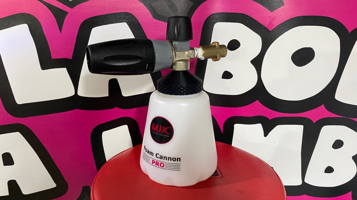

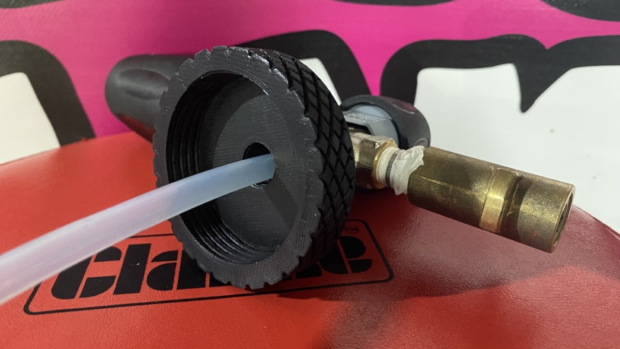

    La mienne c'est juste le pot de cette marque, la tête c'est la venturi pro.

    Colis en provenance de @Ironwarthog arrivé en locker. J'ai plus qu'à aller chercher cette interface Venturi... :héhé-80:
    Merci :super:

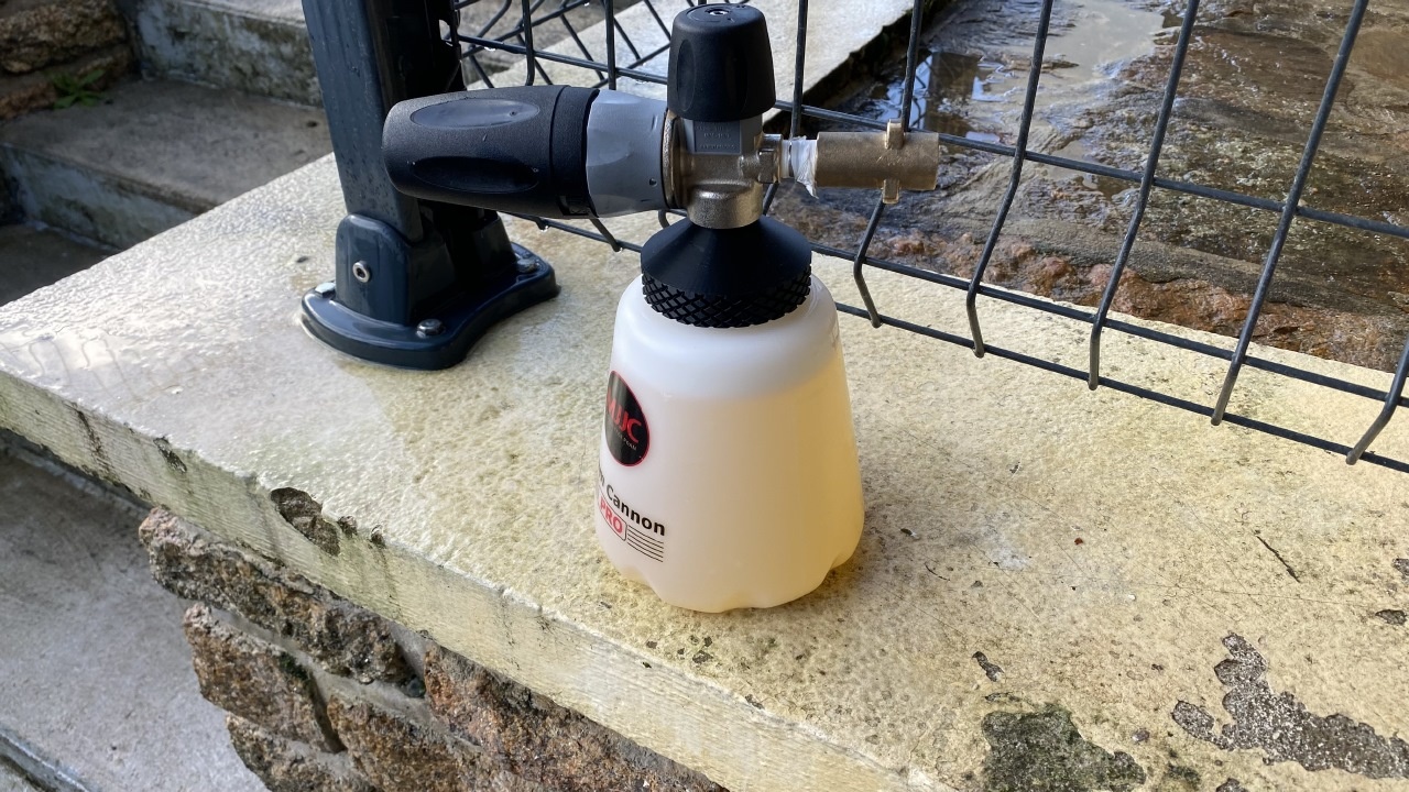

    Testé et parfait :frime:

    Super ton boulot !
    MJJC + A7 = Majic 7 ?

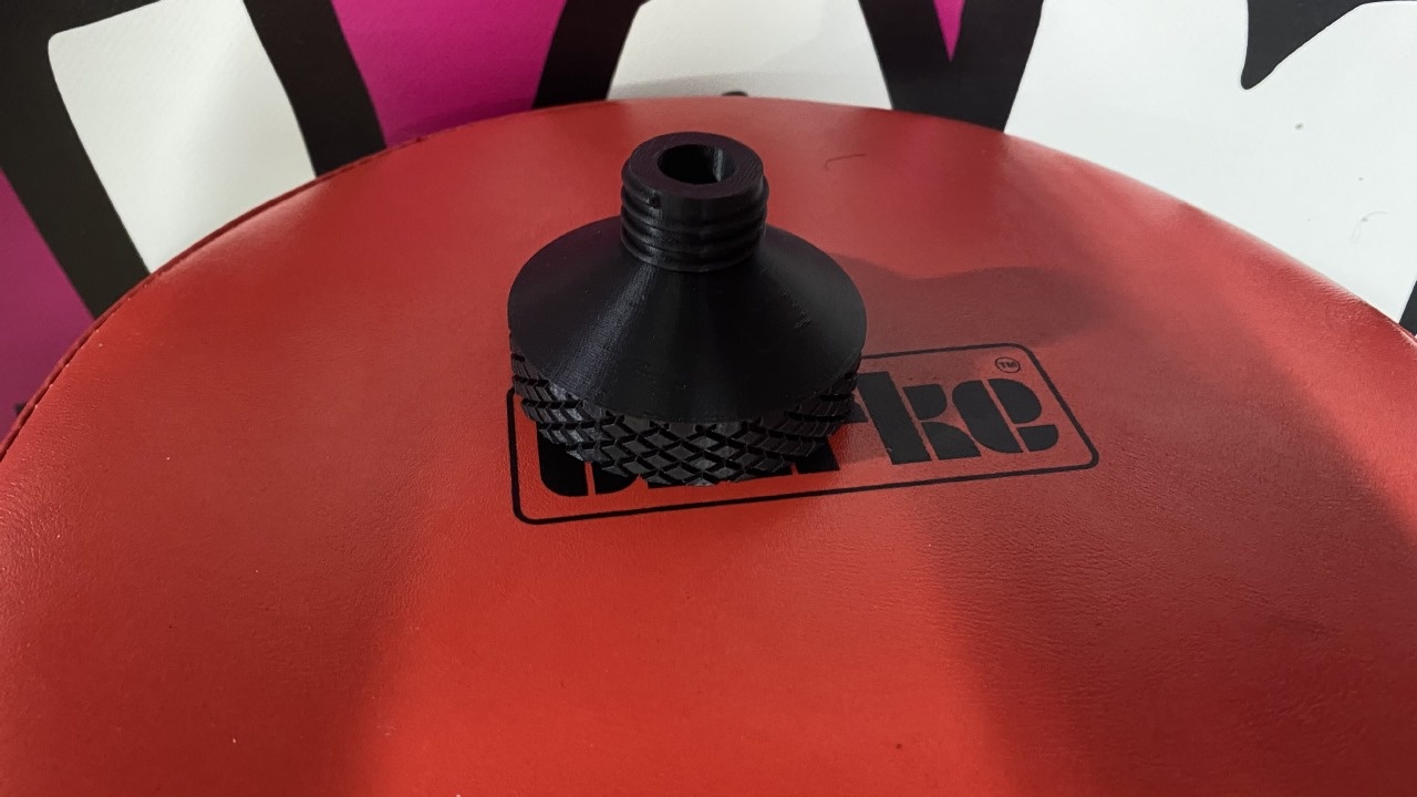

    C’est pas trop trop mal merci
    Mais tu vois suivant les filaments des problèmes, @jpabea a reçu un exemplaire ou les couches ne se sont pas bien liés et à cassé sans aucune force appliquée dessus, et pourtant un pla+ donc plus résistant à tout, et celui qu’il a eu en pla normal n’a pas de problème.
    C’est assez compliqué mine de rien l’impression 3D
    Mais bon je vais en refaire un propre et lui envoyer, mais bon j’en ai un à l’atelier en pla basique aucun problème pourtant avec quelques chutes(pas conseillé quand même ) et bien aucun problème de casse lol

    Premier essai ce matin avec l'interface grise, impeccable ! :super: :amen:
    C'est d'autant plus rageant pour la noire...

    L’impression 3D il y a tellement de facteur changeant pouvant faire foirer une impression c’est fou, là je re galère pour retrouver une finition acceptable lol
    Pourtant le filament est la même marque les autres essais mais des fois ça casse des fois ça va lol

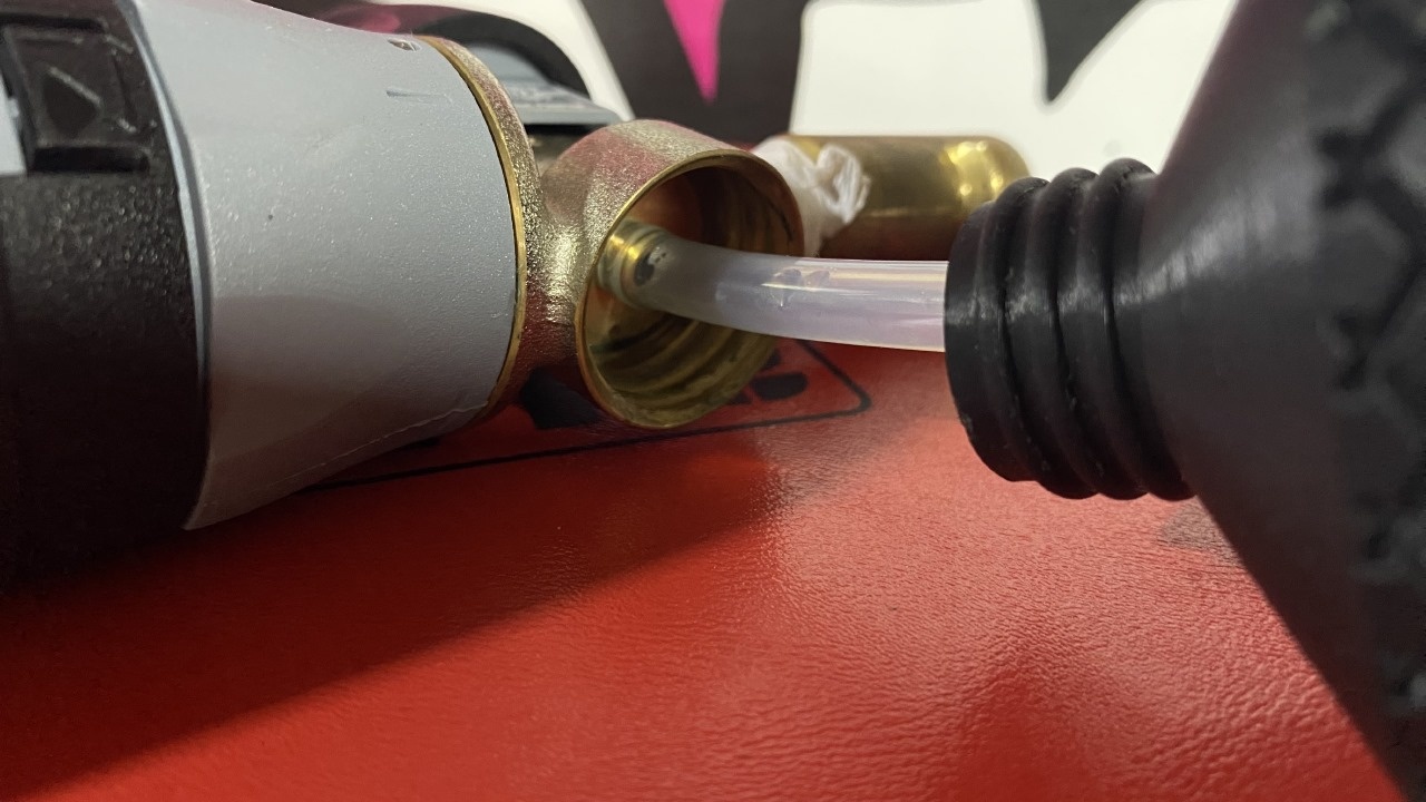

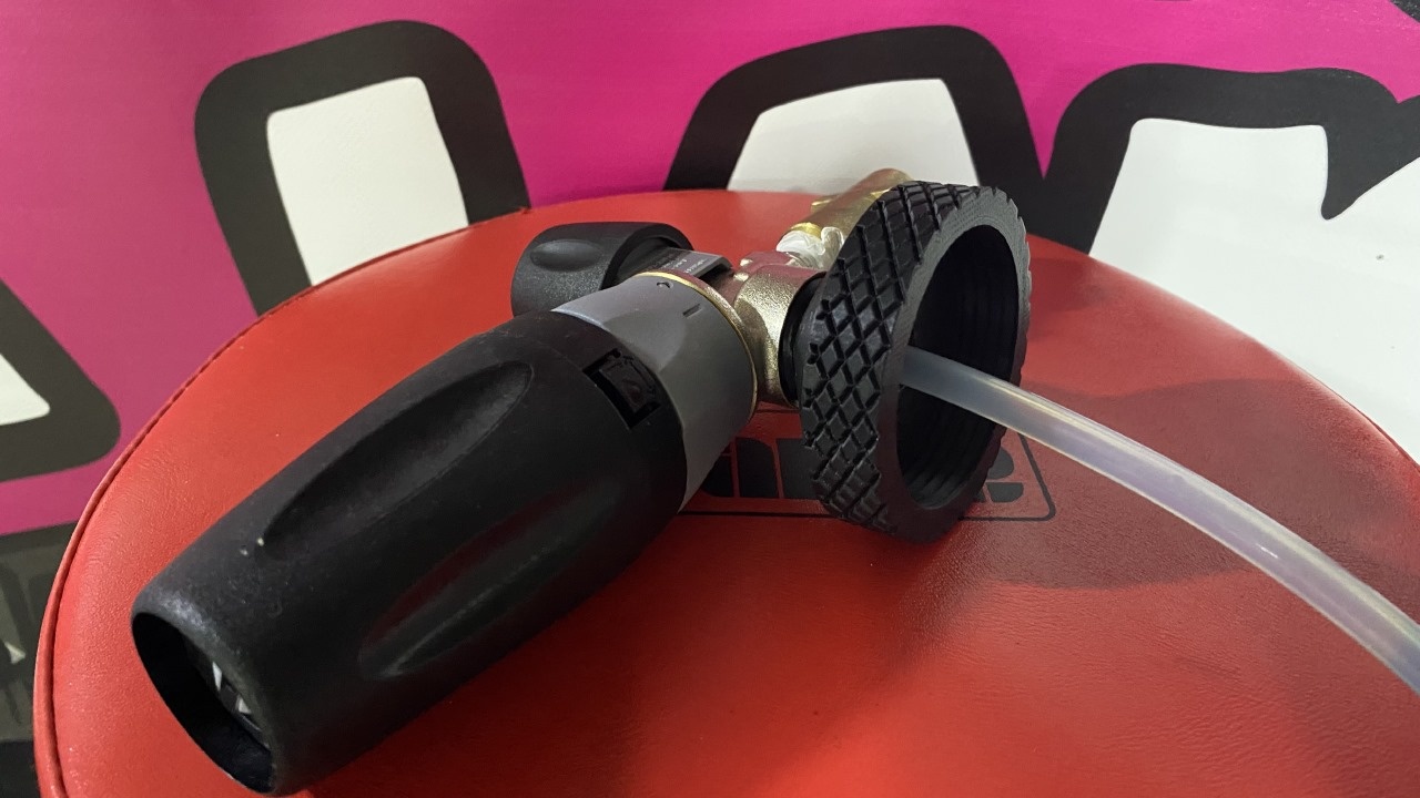

    Le tuyau trop grand qui ne suis pas l'inclinaison de la bouteille et le filtre cylindrique qui ne pompe pas tout jusqu'au fond me dérange, du coup petite customisation pour optimiser à mon gout.
    Je met ça ici au cas ou ça intéresserait quelqu'un :clin1:
    Il faut un tuyau en silicone de diamètre intérieur de 5 mm et extérieur de 8mm:
    https://fr.aliexpress.com/item/1005..._main.222.7d695e5bpmfj5H&gatewayAdapt=glo2fra
    Et un filtre boule inox comme ceci:
    https://fr.aliexpress.com/item/1005...t_main.53.7d695e5bpmfj5H&gatewayAdapt=glo2fra
    Une fois coupé à mesure, voilà ce que ça donne
    Pour une bouteille d'origine il faut couper à 19,6 cm
    Et pour ceux qui ont upgrade avec une bouteille MTM, c'est 16,4 cm
