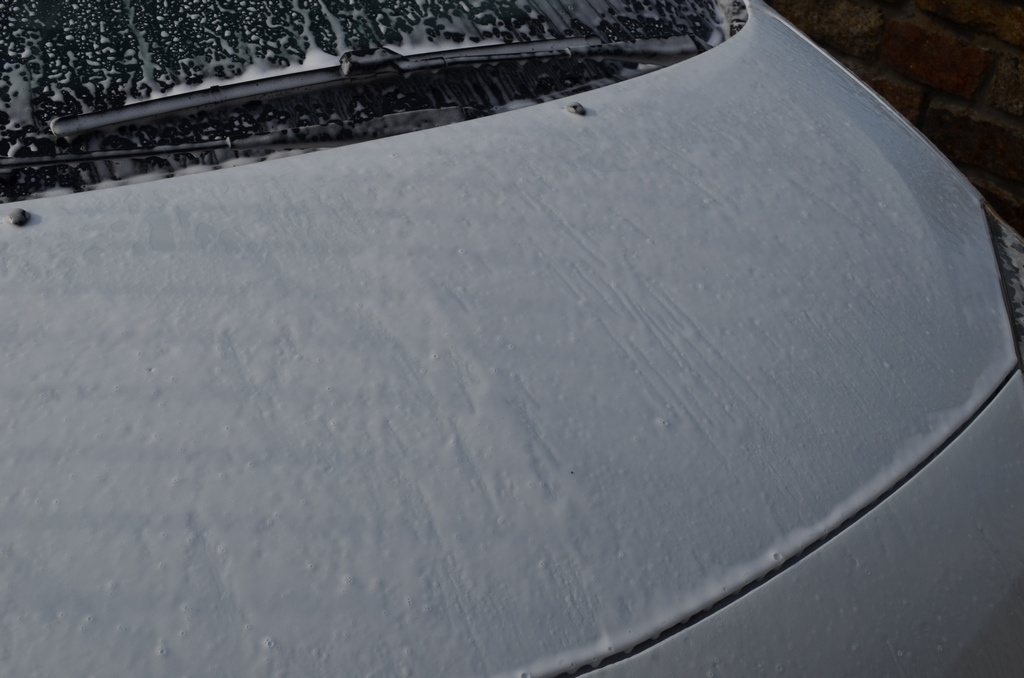

    La modif du jour, changement de la buse.
    Le Ava P90 envoi du lourd et avec la buse classique il se met en sécurité

    Quel diamètre ?
    J’ai laissé la même que sur mon K7 et pas de soucis juste une mousse un peu plus épaisse .
    By:Béhième-  Sep 21, 2022
    31,221
    10,194
    +10,194 / 0
    J’ai pris le second qui est fourni.
    Le k7 a un débit moins important qu’un ava p90.
    Avec certains shampoings pas de soucis, avec d’autres il se met en sécurité.
    Depuis le changement plus de soucis.

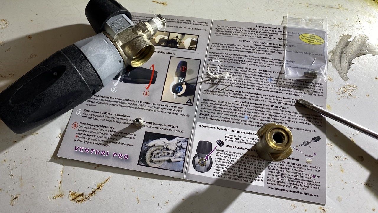

    Bonjour à tous,
    Je souhaite savoir comment déterminer quelle buse est la mieux adaptée à mon Karcher K4. J'ai laissé la buse d'origine et malheureusement la mousse n'est vraiment pas dense.
    J'ai essayé en modifiant le réglage de la molette et clairement c'est pire que liquide. Je ne cherche pas forcément à obtenir du "crépis", mais honnêtement j'ai pas l'impression que la mousse a le temps d'agir, elle tient à peine 5min.
    En sachant que j'utilise le M7 et le D7 avec les dilutions conseillées sur les bouteilles et que mon robinet est ouvert à fond, et j'ai un très bon débit en sortie de celui-ci donc mon Karcher n'en manque pas.
    Merci d'avance pour vos conseils.

    Si je dis pas de bêtise la buse supplémentaire fourni avec la venturi est juste pour si ton Nhp coupe avec celle d'origine, mais ne suis pas sûr que cela influe énormément sur la mousse si ton nhp ne nécessite pas le gicleur plus grand.
    Perso j'ai aucun soucis avec celle d'origine avec un vieux nhp thomson :xx: 130 bar max (je connais pas le débit) d'au moins 15 ans (pistolet court également, mais cela change pas grand chose) et j'ai diminué mes dilutions pour le m7 et autres

    La buse supplémentaire c'est du 1.4, bien trop pour le K4.
    Pas impossible qu'il te faut une buse plus petite.
  11. Zoltann

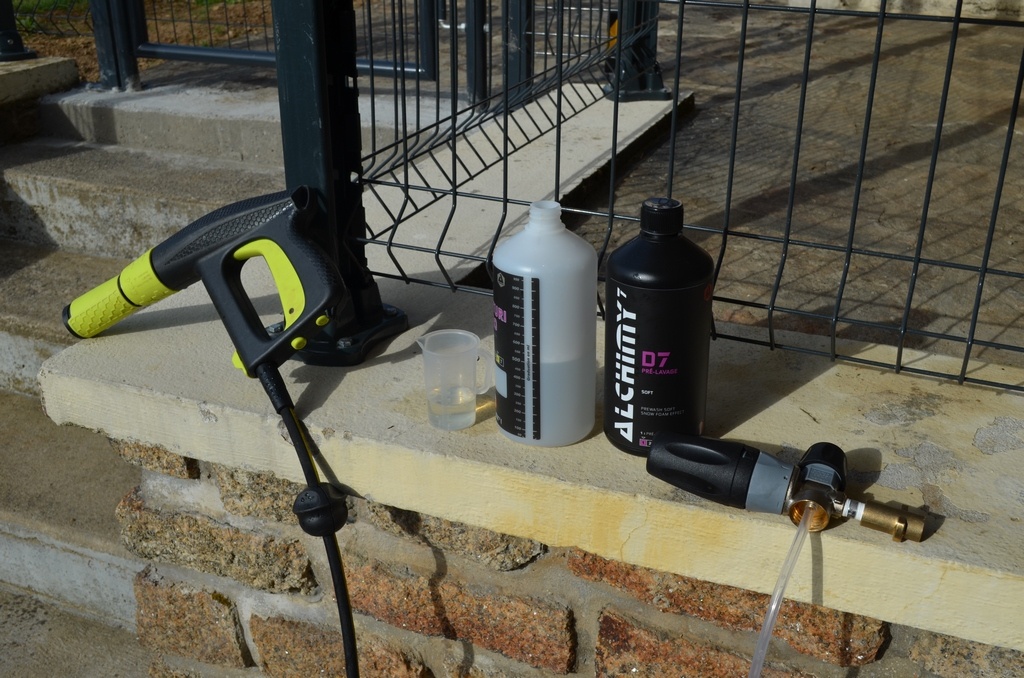

    60ml de D7 pour 940ml mais comme je disais je viens de relire et je pense devoir augmenter le dosage puisque mon eau est dure. En sachant que ma voiture n'était pas extrêmement sale d'où le faible dosage.

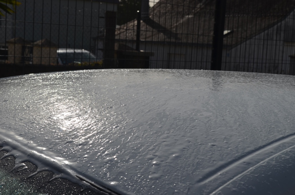

    Attention un D7 n'est pas un shampoing qui fourni une mousse très épaisse de base.
    Test avec un autre shampoing avant d'acheter autres choses.
    Pour te donner une idée
    A contrario avec un sonax je sors du crépi
