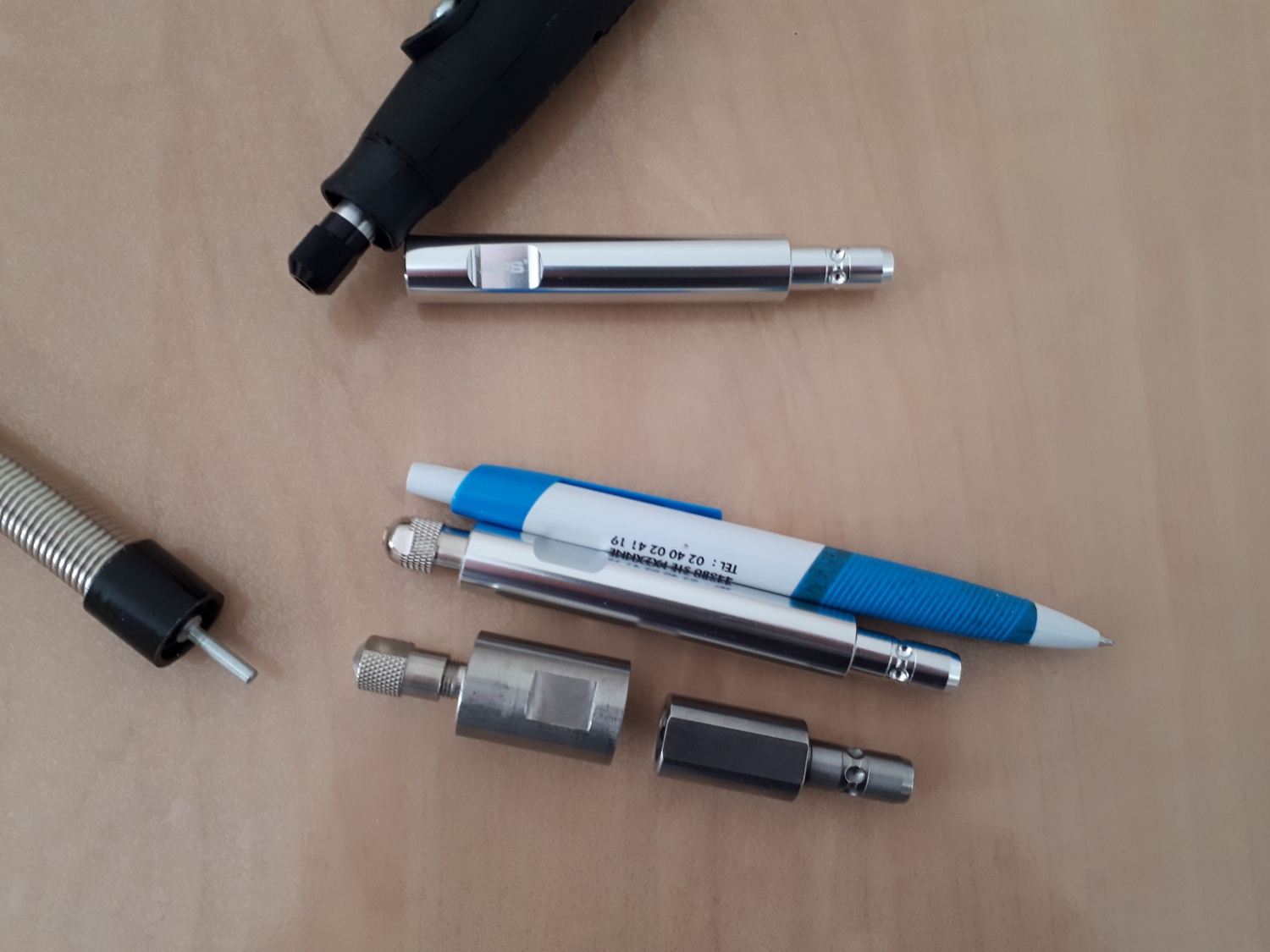

    En réfléchissant, j'ai un doute sur le bien-fondé de l'adaptateur Coatic. Celui ci vient s'intercaler entre la tête de la Flex (diamètre moyen) et l'adaptateur M14 prévu normalement pour une rotative (gros diamètre) et ensuite le flexible Autotriz ou autre d'un faible diamètre (3mm). La transmission de la puissance et du couple de la Flex au bout du flexible de l'Autotriz est elle perturbée ou diminuée par cet intermédiaire relativement lourd et d'un diamètre beaucoup plus grand que l'entrée et la sortie ? La solution rallonge APS avec petite pince me parait plus logique en terme de rendement et transmission de puissance et couple (sortie Flex en direct avec petit diamètre d'un bout à l'autre du flexible sans pièce lourde entre les 2 à entrainer)
    Je suis convaincu que le flexible Flex d'un diamètre supérieur à 6 mm transmet mieux la puissance et le couple qu'un flexible Autotriz de 3mm, mais dans le cas de cet adaptateur Coatic, je suis a peu près certain qu'il y aura une perte de puissance et de couple au bout du Flexible Autotriz de part le poids supplémentaire à entrainer de l'adaptateur M14.

    C'est vrai que l'embout coatic fait peut être perdre un peu par son poids, mais je vois pas bien comment est fixer le flexible de l'autotriz au bout de l'embout m14..
    Mais j'ai l'impression qu'il est vissé directement et pas pincé, c'est pour cela que je me demande si il transmet pas mieux la puissance qu'avec la rallonge Aps où il est pincé au bout par l'embout pince à visser? :euh:
    En même temps vous avez tous les deux le magnifique flexible Flex, donc avez le plus efficace de toute façon :langue2: :haha:

    J'ai un adaptateur M14 pour ma rota avec le flexible Krauss, c'est le même système pour serrer le flexible sur cet adaptateur M14 que la petite pince sur la rallonge APS.

  11. jpa

  12. Jeremiebm
    By:Jeremiebm-  Nov 4, 2022
    Jan 18, 2022
    5,752
    :haha: @jpabea tu assures comme d'hab pour bien comparer! :lol1: Bon là c'est clair c'est très similaire à peine plus court que la nouvelle rallonge et cela doit être kif kif avec l'ancienne que j'ai.
    Donc pas dit qu'il y ai une réele différence à l'usage sauf si grosse différence de poids peut être où une pince bcp plus efficace..
  13. jpa
    By:jpabea-  Nov 4, 2022
    Jan 6, 2019
    3,121
    Rallonge APS avec pince 40 grammes, les 2 en bas (manque bien sûr intermédiaire Coatic) 102 grammes
  14. Jeremiebm
    Jan 18, 2022
    5,752
    Tu es un tueur en réactivité quand il s'agit de comparer ce que tu peux avoir en stock @jpabea ! :haha: Ah oui quand même cela fait une belle différence à l'avantage de l'aps qui doit jouer un peu quand même. :euh:
  15. jpa
    Jan 6, 2019
    3,121
    Je suis comme @Zoltann, pas concerné ayant comme lui le flexible Flex. Cela n'empêche pas effectivement de penser à ceux qui ont un flexible Autotriz ou autres et de se pencher sur les solutions possibles.

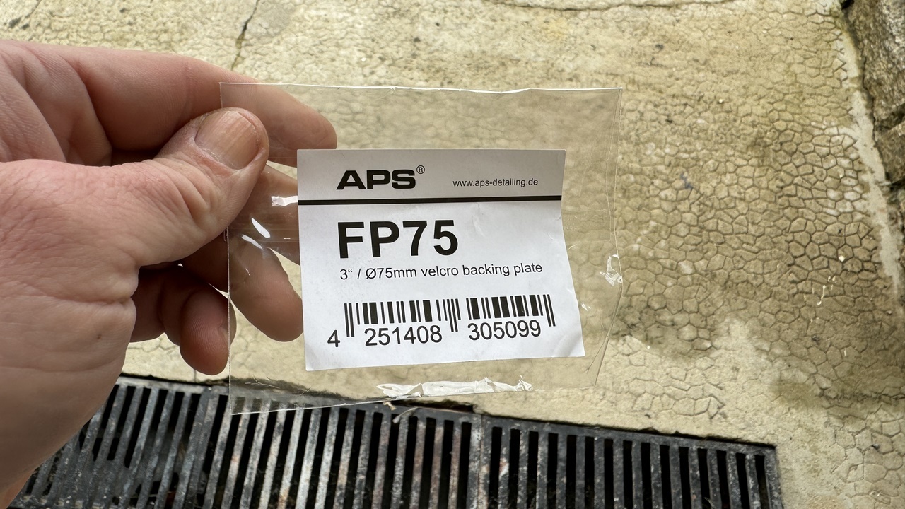

    By:Béhième-  Apr 19, 2024
    31,232
    10,197
    +10,197 / 0
    J'ai suivi le conseil de @Jeremiebm et je regrette pas mon achat.
    Ce plateau APS est nettement plus qualitatif que le flex et il n'est pas rigide
  20. Jeremiebm
    By:Jeremiebm-  Apr 19, 2024
    Jan 18, 2022
    5,752
    A l'usage je trouve la différence flagrante, j'aime pas du tout le BP rigide d'origine, avec l'APS je la trouve bcp plus smooth, moins de retour des vibrations, elle cale moins facilement et bcp plus confortable sur les panneaux courbés. Depuis que je l'ai, j''ai plus jamais réutilisé le BP 75 Flex, il est tout neuf servi 2 fois :lol1:
