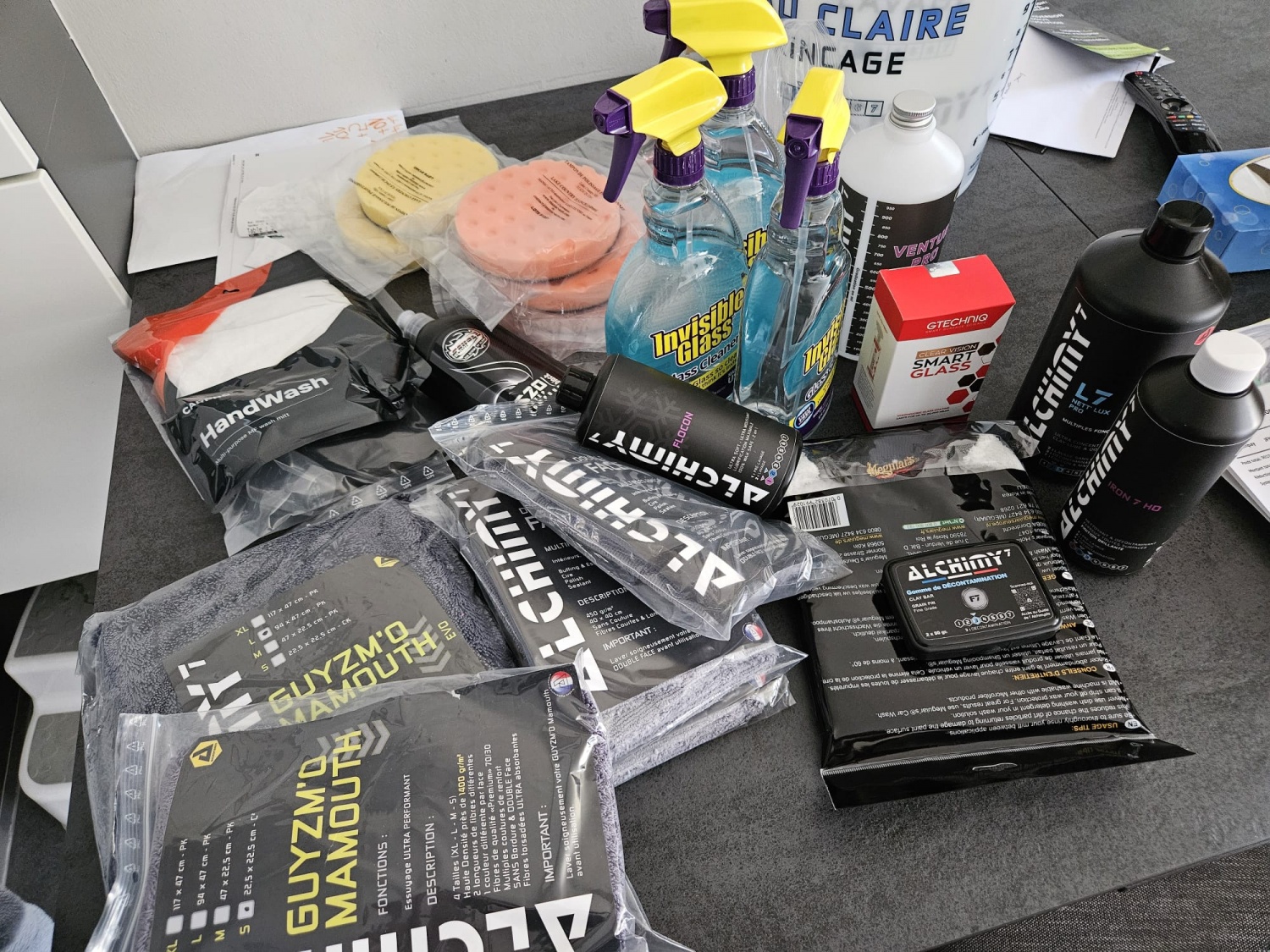

    J'ai déjà testé mon installation pour avoir de l'eau après l'adoucisseur et le NHP Landi, tout fonctionne à merveille ! Quel bonheur de ne plus avoir de traces blanches partout après un simple nettoyage de la terrasse, haha. Il ne me reste plus qu'à recevoir tous les produits maintenant... J'ai hâte !

    recu et installé, parfait merci

    Les produits arrivent gentiment

    Une fois que j'aurai tout reçu, dès le premier jour de beau temps, je m'occuperai de la voiture. Cependant, j'ai encore plusieurs questions persistantes. Pour les vitres, avant d'appliquer le Gtechnic G1, dois-je simplement les nettoyer ? En ce qui concerne la carrosserie, si je procède en plusieurs jours mais que la voiture dort dehors, que dois-je faire entre les différentes étapes pour obtenir un bon rendu ? Notamment entre l'application de l'Invisible Primer, suivie du Cosmic Diamond et du Cosmic Graphene.
  14. TM40
    By:TM4014 Février 2024
    24 Avril 2020
    57
    26
    +26 / 0
    Salut, pour l'application du G1 il est important d'avoir les vitres parfaitement propre et décontaminée pour garantir l'accroche de la céramique. Un polissage avec un polish vitre ou un compound suivi d'un dégraissage à l'ipa/cleaner suffit à préparer les vitres.
    Pour la carrosserie le top serrait de la faire la préparation et la pose de la protection dans la même journée. Surtout avec le combo invisible/cosmic qui doit être posé dans la foulée (9 heures max).
    Par exemple tu fait le lavage et décontamination le matin, et l'après midi tu passe l'Invincible puis le Cosmic. Si tu t'en sort bien tu devrais même pouvoir y mettre une seconde couche 2h plus tard.
    A voir si tu doit passer par la case correction du vernis, la ça risque d'être plus tendu.

    Pour le G1 il faut au mini bien nettoyer les vitres et un coup d'ipa avant, mais c'est mieux de pas juste les nettoyer et passer un polish vitre. Tu as pris le kit smart donc tu as en plus le polish vitre qui optimisera l'accroche, donc faudra le passer partout avant de passer à la pose du G1.
    Autant pour la correction en plusieurs fois, c'est jouable. Même tu vas devoir sans doute relavé légèrement les panneaux que tu veux travailler le lendemain avant la correction.
    Par contre pour la pose du Cosmic, plus le spritz graphene permettant un curing plus court, avec l'invisible primer avant il y a des temps à respecter, cela laisse 9h. Mais si elle passe la nuit dehors c'est pas top pour poser le cosmic le lendemain car pas d'ipa à passer avant pour nettoyer. Donc mieux d'essayer de commencer le matin et avoir fini la pose à la fin de journée.

    J'ai que le G1 et le G2, je n'ai pas de polish vitre ou IPA, que me conseille tu comme cela je l'achete de suite...

    Autant pour moi j'ai cru que c'était le Kit complet avec le nouveau packaging.
    Tout dépend où tu commandes pour avoir tout au même endroit, mais en ipa optimus A7, Gyeon prep, Gtechniq panel wipe, Diamond prep sont tous bon et le fleckenwasser peut être un cran au dessus niveau puissance quand tu veux virer qqch.
    En polish vitre le Gtechniq G4, Ceriglass avec un pad main où pour polisseuse spécial vitre

    Merci, je vais prendre le G4 alors pour rester dans la meme marque. je peux y aller avec ma polisseuse avec pad medium ou faut du matériel spécifique?

    Un pad en feutrine sera plus adapté. Les pads mousses sont trop souple pour le verre
