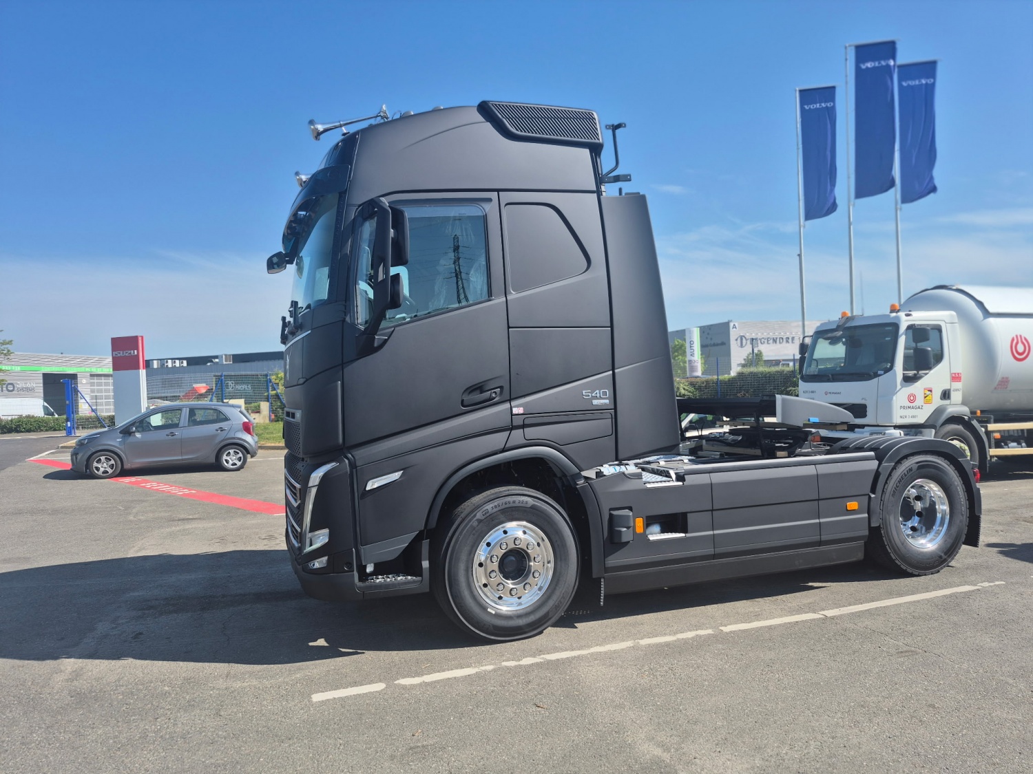

    Bonjour à tous ,
    je vais recevoir un nouvel ensemble tracteur routier et semi benne céréalière, noir mat .( actuellement en préparation cela devrait arriver d’ici peu ) .
    la couleur est la couleur Volvo PEINTURE VOLVO S91728 SHADOW FLAT BLACK
    j’aimerais avoir des conseils sur les produits d’entretien que je dois utiliser pour garder l’ensemble propre sans risque pour la peinture.
    evidemment sur un ensemble routier, on oubliera la version gant + double seau .
    le but n’étant pas de passer 12h par semaine sur le nettoyage
    merci d’avance pour les conseils de ceux qui connaissent la peinture mat .

    Jolie camion au passage, c'est pas commun d'en voir ici... :coeurs:
