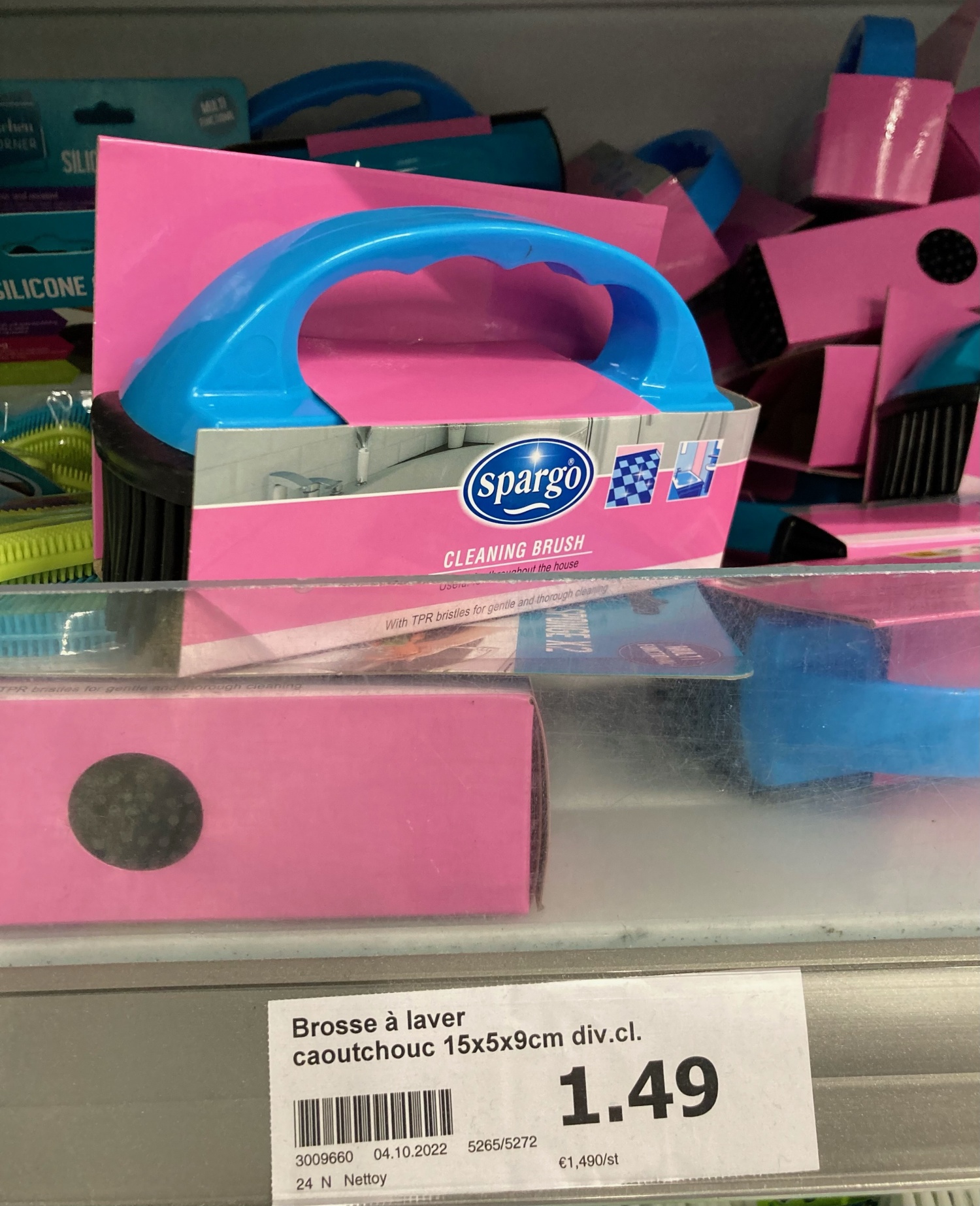

    Ce qui m’a bien aidé et je pensais pas pour les poils c’est le cyclone sur aspirateur
    et aussi cette brosse magique et pourtant toute simple, je l’avais déjà essayée il y a un peu plus d’un an, à côté la lillybrush ne vaut pas grand chose surtout comparé au prix, à se prix là il faut l’ajouter à votre prochaine commande ça pourra toujours servir
    et aussi un outil divin un outil à dentiste plat et courbé , qui pour le poil par poil, ceux bien piqués et cachés dans la moquette m’a été d’une aide cruciale

    Salut
    Juste pour info, cette brosse se trouve chez action , exactement la même, à moitié prix:bossund:

    J'ai eu essayé cette brosse, dans le C4 hormis me gratter la tête, elle m'a pas étais utile même pas du tout.
    En revanche le tube orange et la analan :super:

    Je l’ai pas vu par chez moi mais ça vaut le coup alors @Bob_ine
    Comme quoi il faut avoir pas mal de matos, car celle là par deux fois elle m’a sauvé la vie , ma première sur un ancien Picasso justement et là avec le berlingot, a contrario j’avais pris aussi la brosse motorisée dirt devil (ça faisais un moment que je devais la prendre) et bien elle n’a eu strictement aucun résultat, mais je la garde car elle servira forcément, suivant le poil de l’animal et le poil de moquette ces facteurs sont déterminant.
