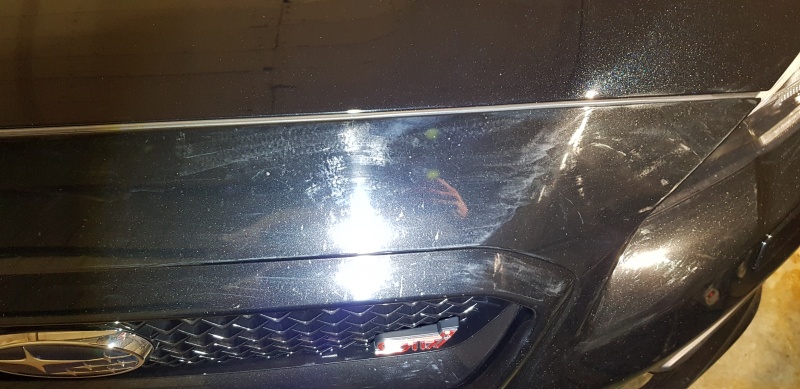

    Je pense en effet qu'il s'agit de marring.
    Si tu veux faire partir ça assez rapidement, à la main, sans prise de tête, j'irai acheter du Ultimate Compound de Meguiars (se trouve facilement chez Norauto ou autre), avec un pad main Meg ou Ali

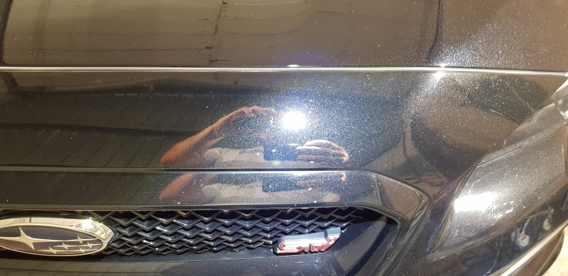

    Ca y ressemble, non ?!
    Retiré avec une passe de finition

    En route chez noraut alors !
    Edit : oui ça y ressemble grave !

    Je suis sauvé :-D
    Merci pour le tuyau du meguiar's ultimate compound, ça fonctionne à merveilles !
    Du coup j'ai fait le tour de la voiture et j'avais du marring un peu partout :-( léger mais un peu partout, un coup de pad la dessus et sur les petites rayures (j'en ai profité du coup) impec. Ouf !

    Ça ressemblait en tout cas complètement à ce que j’avais moi ! Cool que tu aies pu les effacer :)
