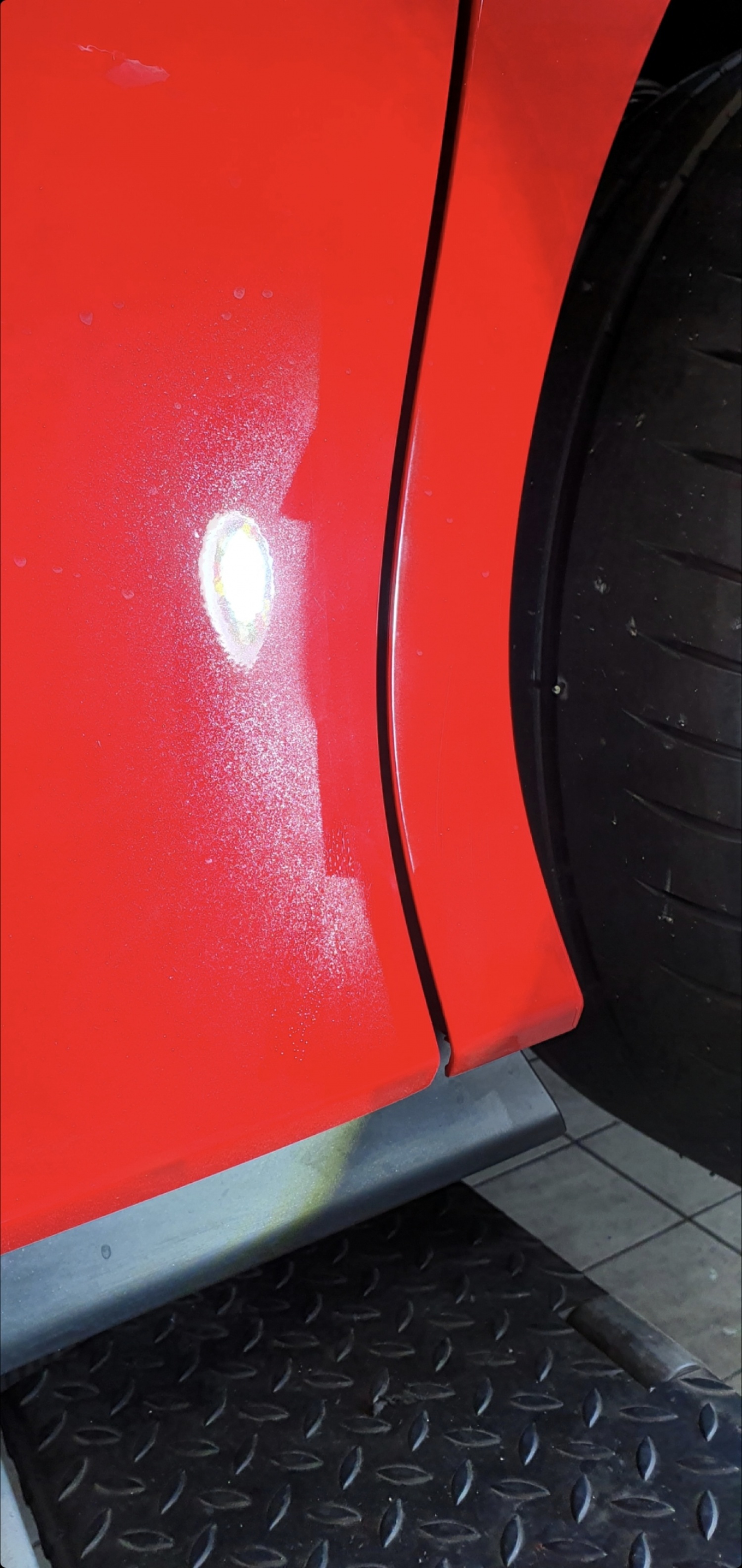

    Un exemple ici, on voit qu'ils ont masqué avec le scotch, mais que le vernis a débordé
    Edit : ça sort blanc à la photo a cause de la lumière.
    Sans la lampe, c'est bien moins visible (sauf au toucher)

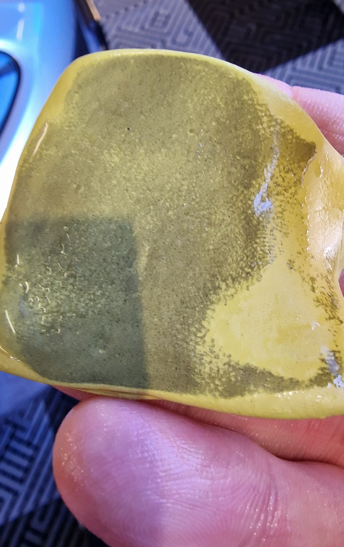

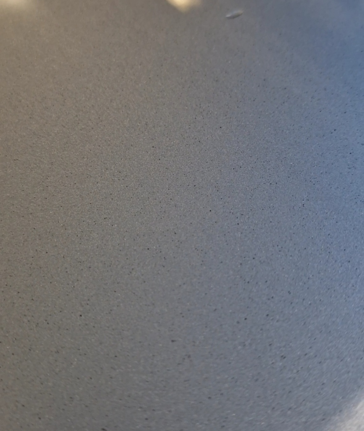

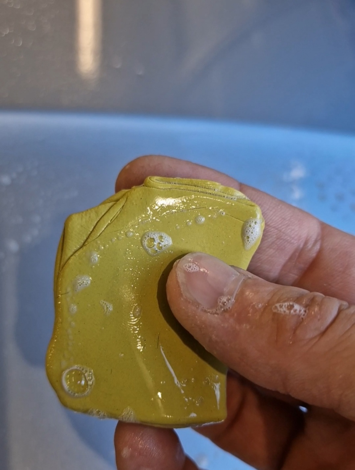

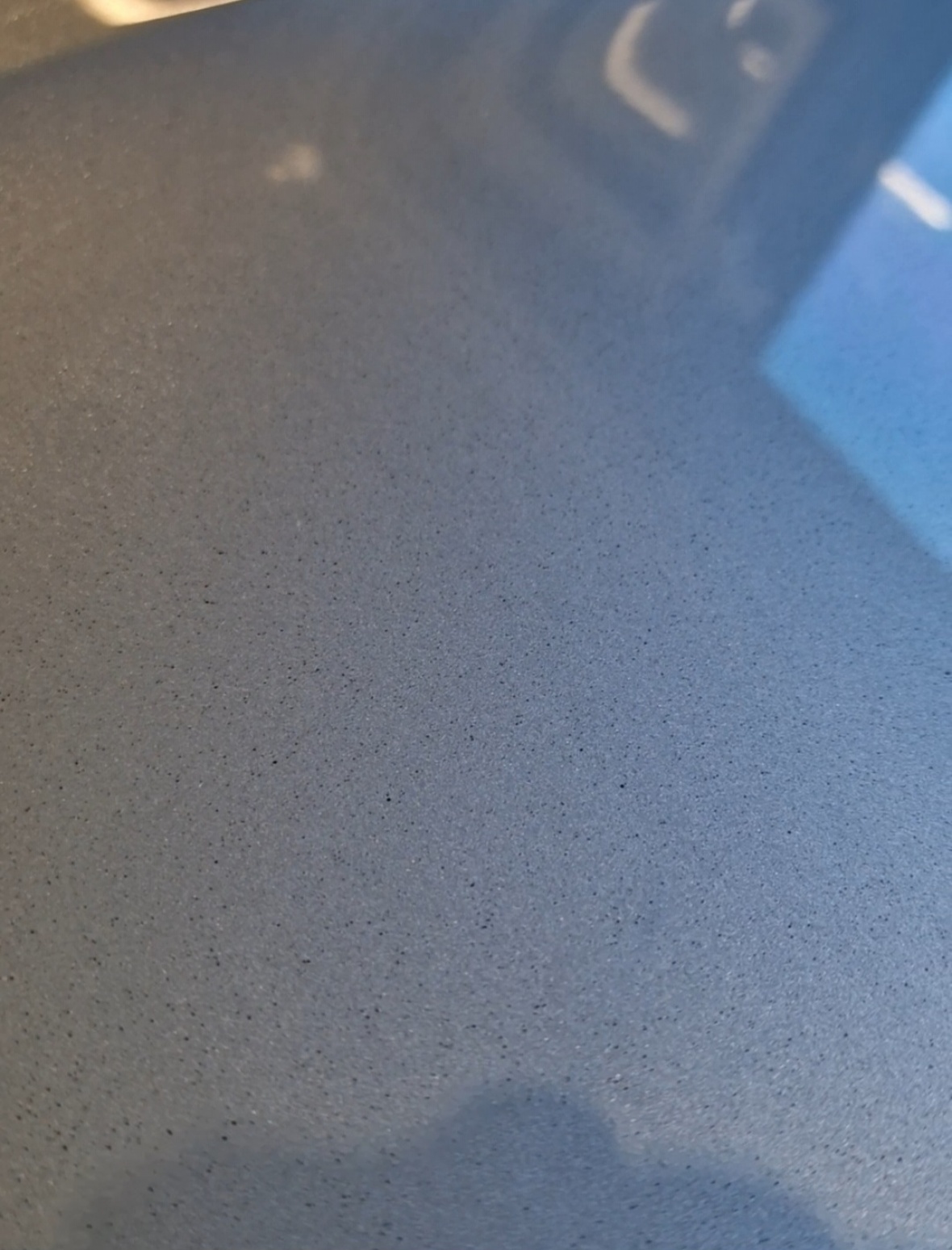

    Petit retex sur l'utilisation de claybar.
    J'ai eu un macan, rugueux au possible (sans connaître la cause de la contamination), justement à l'atelier pour retirer ces petits points noirs.
    J'ai commencé avec une clay bar soft, mais je me suis rapidement tourner sur une gomme hard vu comment c'était accroché.
    Me voilà donc avec la clay bar jaune de Sonax et mon traditionnel Last Touch en 1:1.
    Après plusieurs passages bien appuyés, voici le résultat:
    Violent, n'est-ce pas ?! :oh-42:
    Et pourtant, voyant quelle galère ça allait être pour faire toute la voiture ainsi, j'ai opté d'essayer du M7 en 20% dans un sprayer.
    Et là, en seulement quelques aller-retour, tout dégage en 2-2 ! Et voyez la claybar:
    Je tiens à préciser que les différentes décontaminations chimiques avaient été effectuées auparavant, sans succès sur ces points noirs.
    Par contre, avec le mélange M7 à 20%, les doigts et la clay bar prennent chers ! :ho:

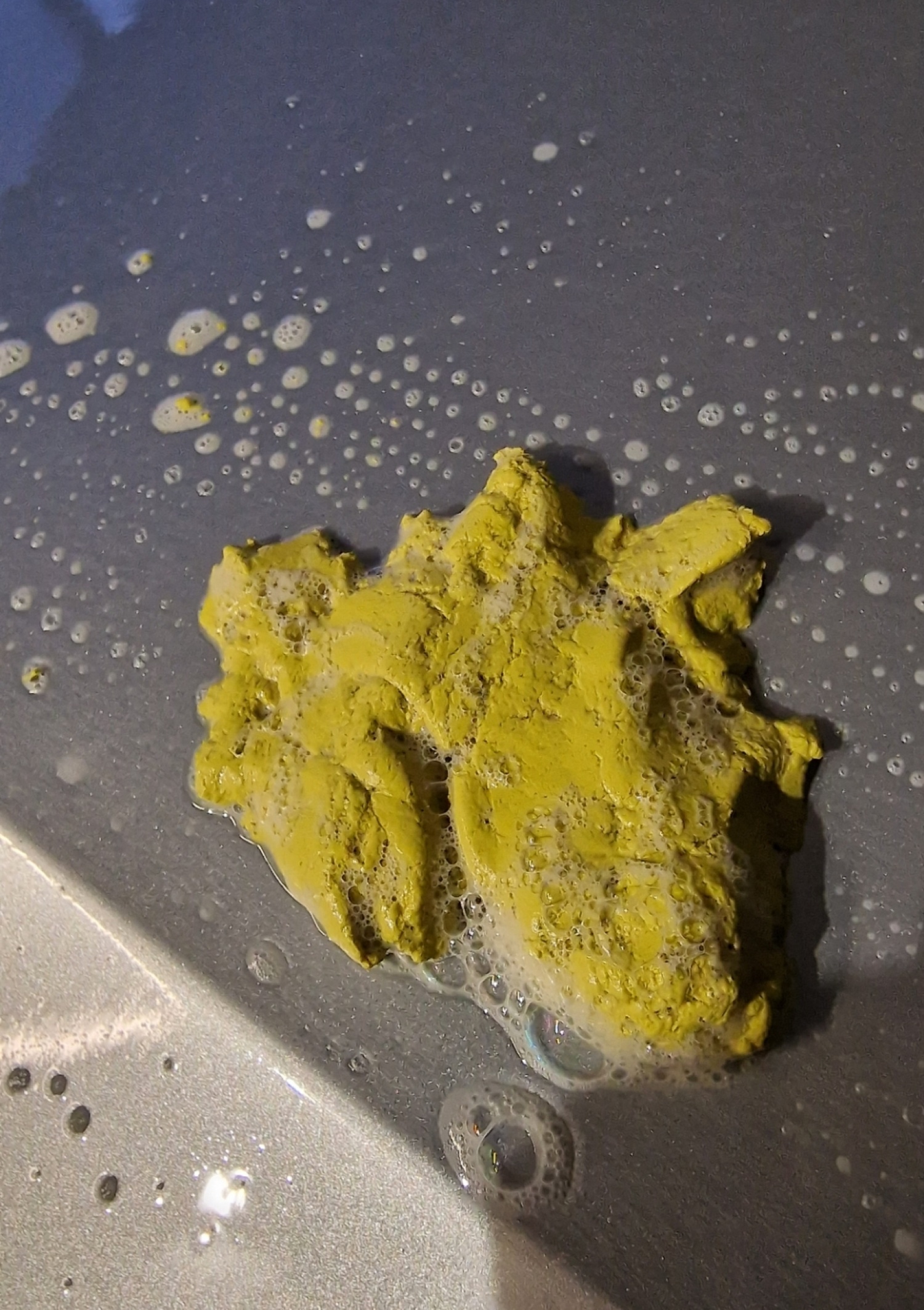

    Perso je l'ai déjà fait pour des prépa gratuite, quand je n'avais pas la possibilité de garderle véhicule assez longtemps pour une prépa dansles règles.
    J'utilise quasi exclusivement le RED7 - FERROUGE7 d'Autosmart en 1 : 1 et un clay mitt MJJC ou Lucullan.
    Ça fait le taf sans souci, bonne lubrification, mais attention, n'utilisez pas de clay bar, car le produit la ramolli et arrive même à la dissoudre au bout d'un bon moment, et vous serez bon pour la jeter à la poubelle.
