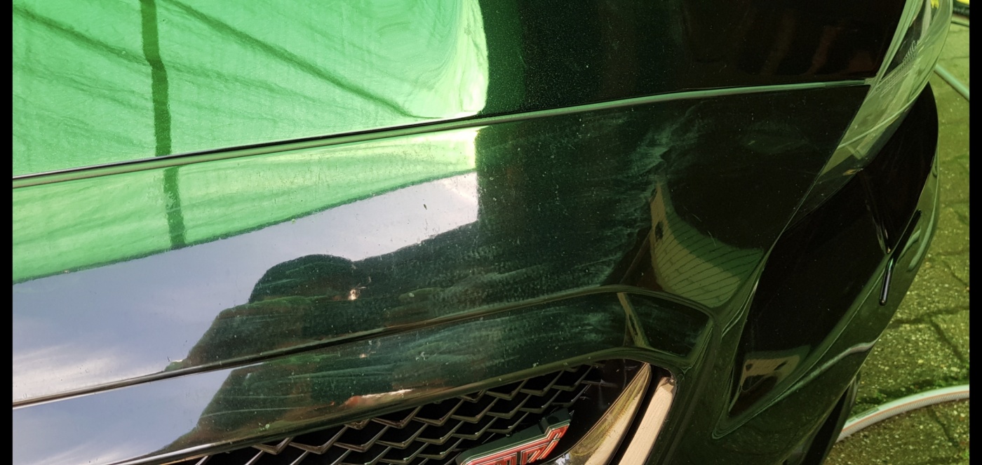

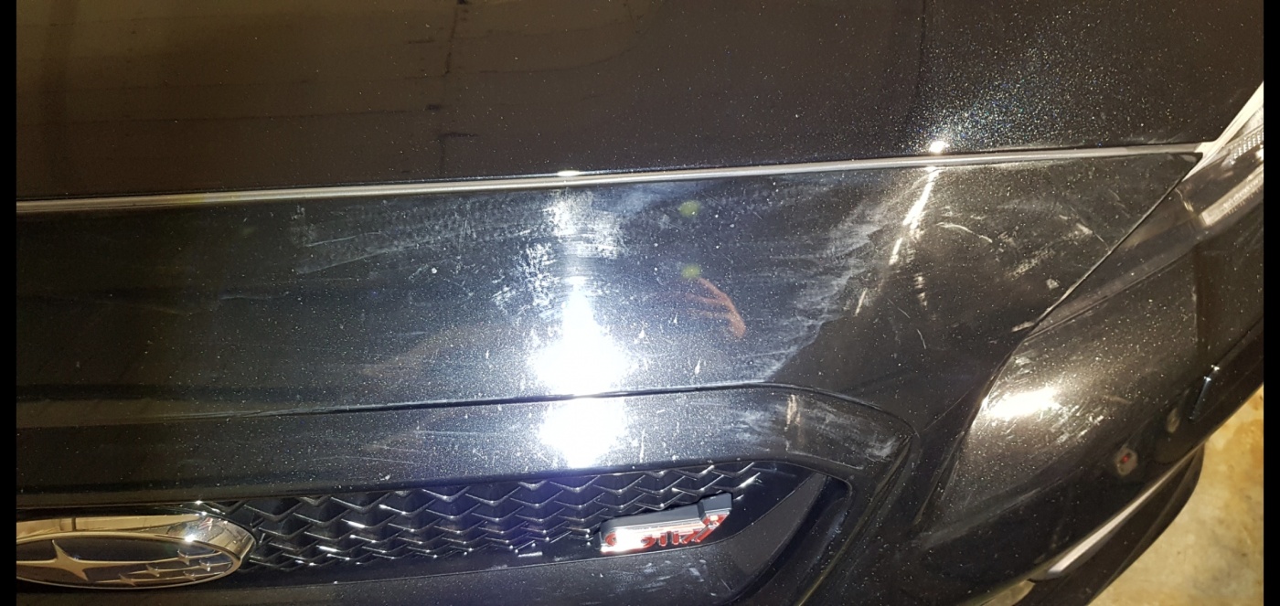

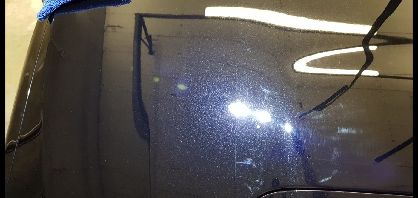

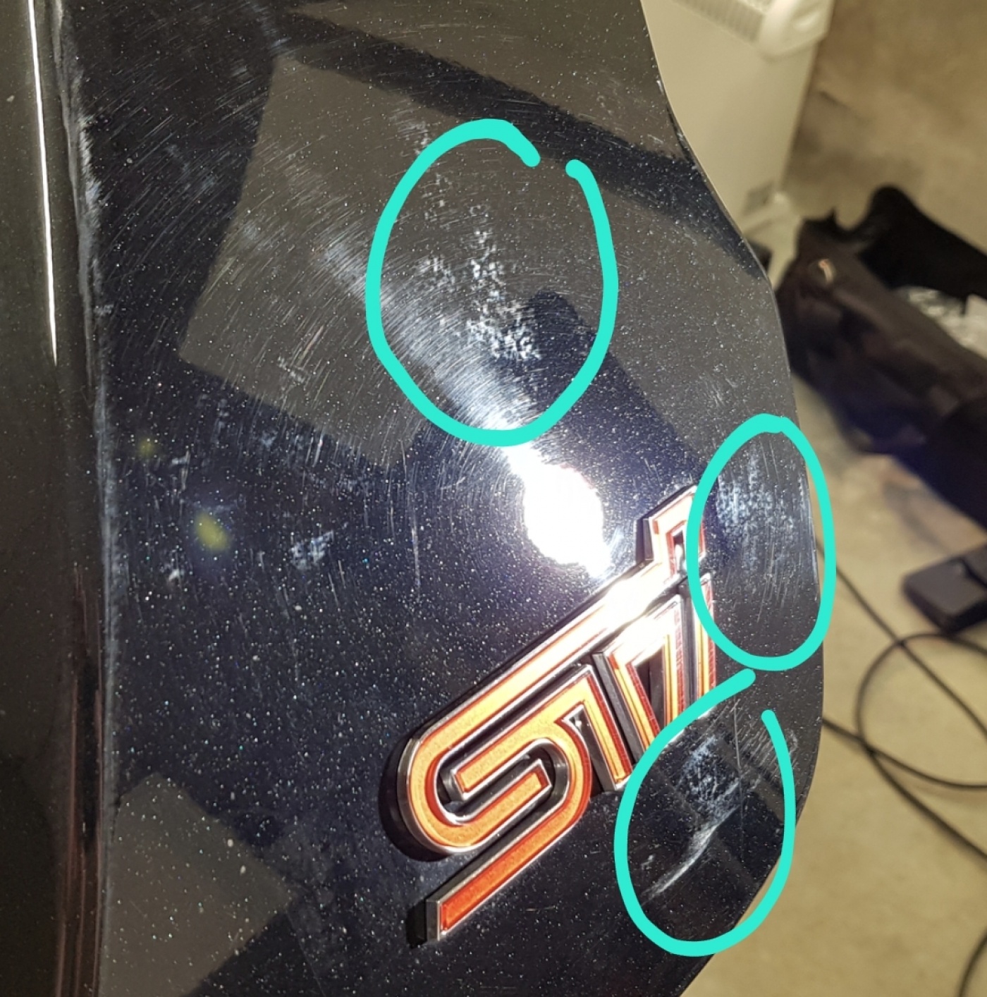

    Pour le marring, c'est vrai que c'est pas évident a dissocier des MR, pourtant c'est quand même un peu caractéristique.
    Si la voiture a une peau d'orange, les traces de clay ne seront que sur les sommets de la structure de peau d'orange.
    Sinon c'est l'expérience...
    Je te poste ici des traces de clay faites sur un vernis tendre.

    Ah super, merci beaucoup @Sweepta.
    Maintenant je comprends mieux la différence. C'est un peu comme si tu ponçais un peu un crépis, l'apparence ressemble un peu à ça mais niveau peinture.
    En tout cas t'es photos sont très parlantes :super:
