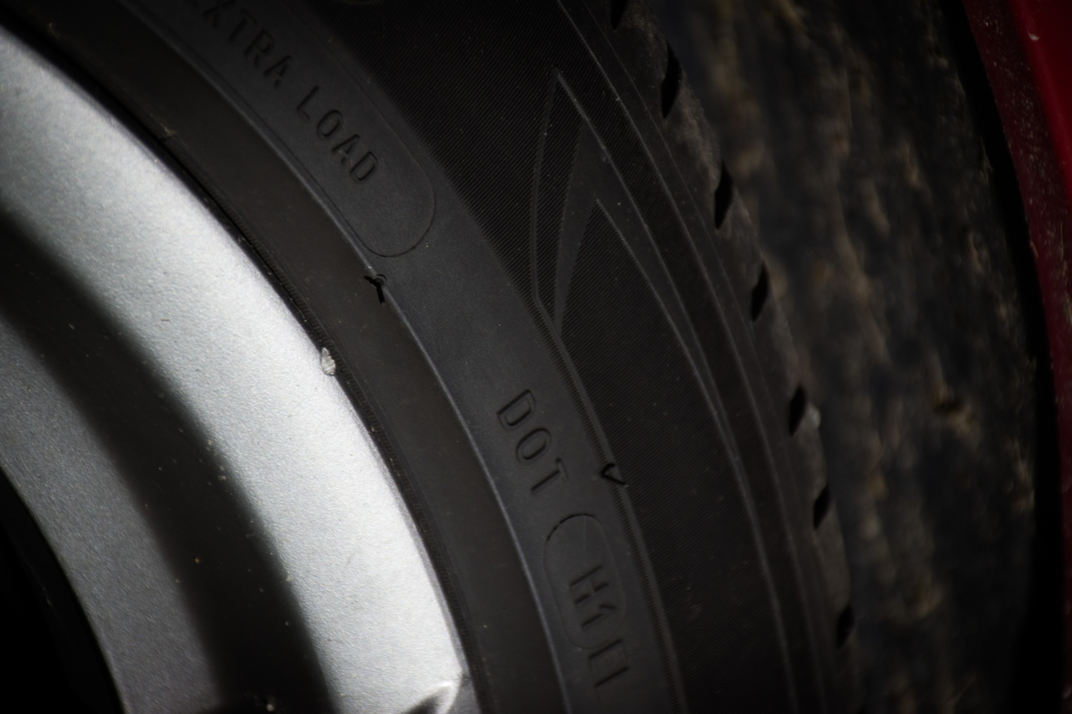

    Jantes refaites totalement en 2019, il n'y a qu'un pocs sur celle AVG.

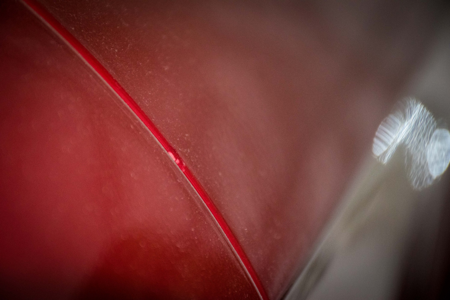

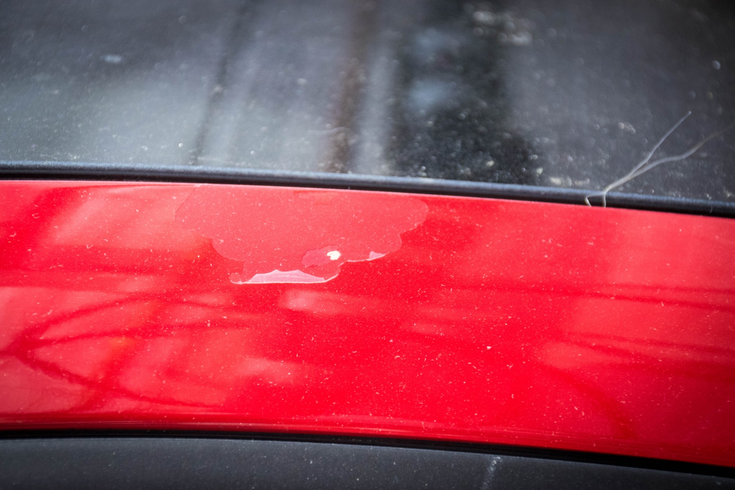

    J'ai, en revanche, quelques petits accros de vernis / peinture à certains endroits ? Comment dois-je procéder pour ceux-ci ?
    -> Pocs sur la jante AVG
    -> Éclat de vernis et peinture et vernis sur le montant gauche (pare-brise)
    -> Éclats sur Porte AVG et capot

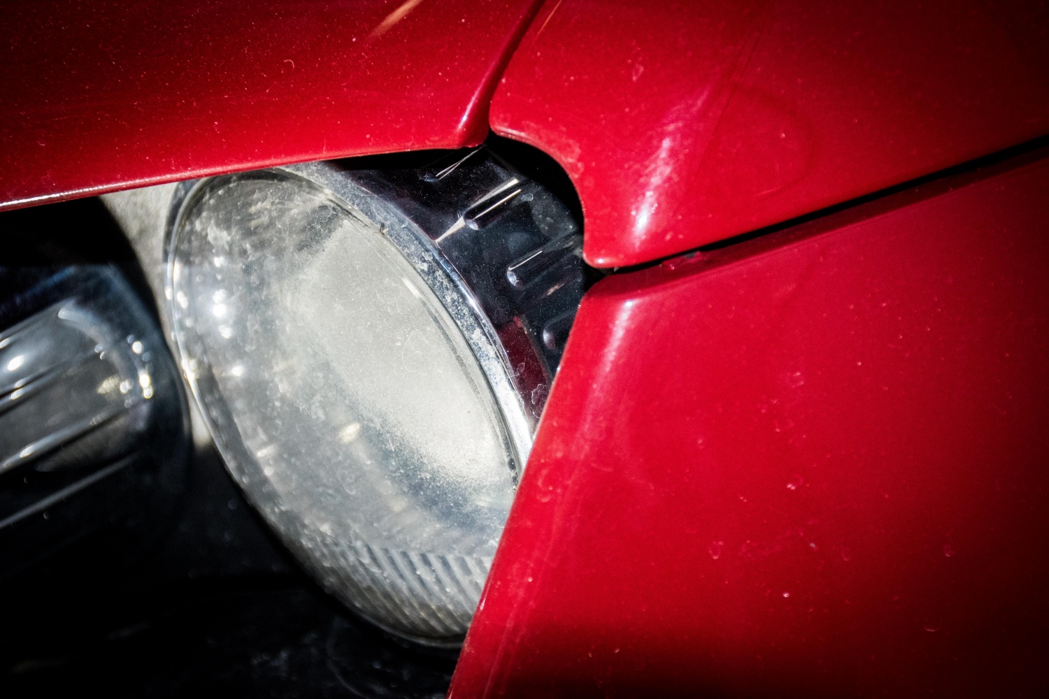

    -> Feux AVG que je souhaite rénover car ils ternissent

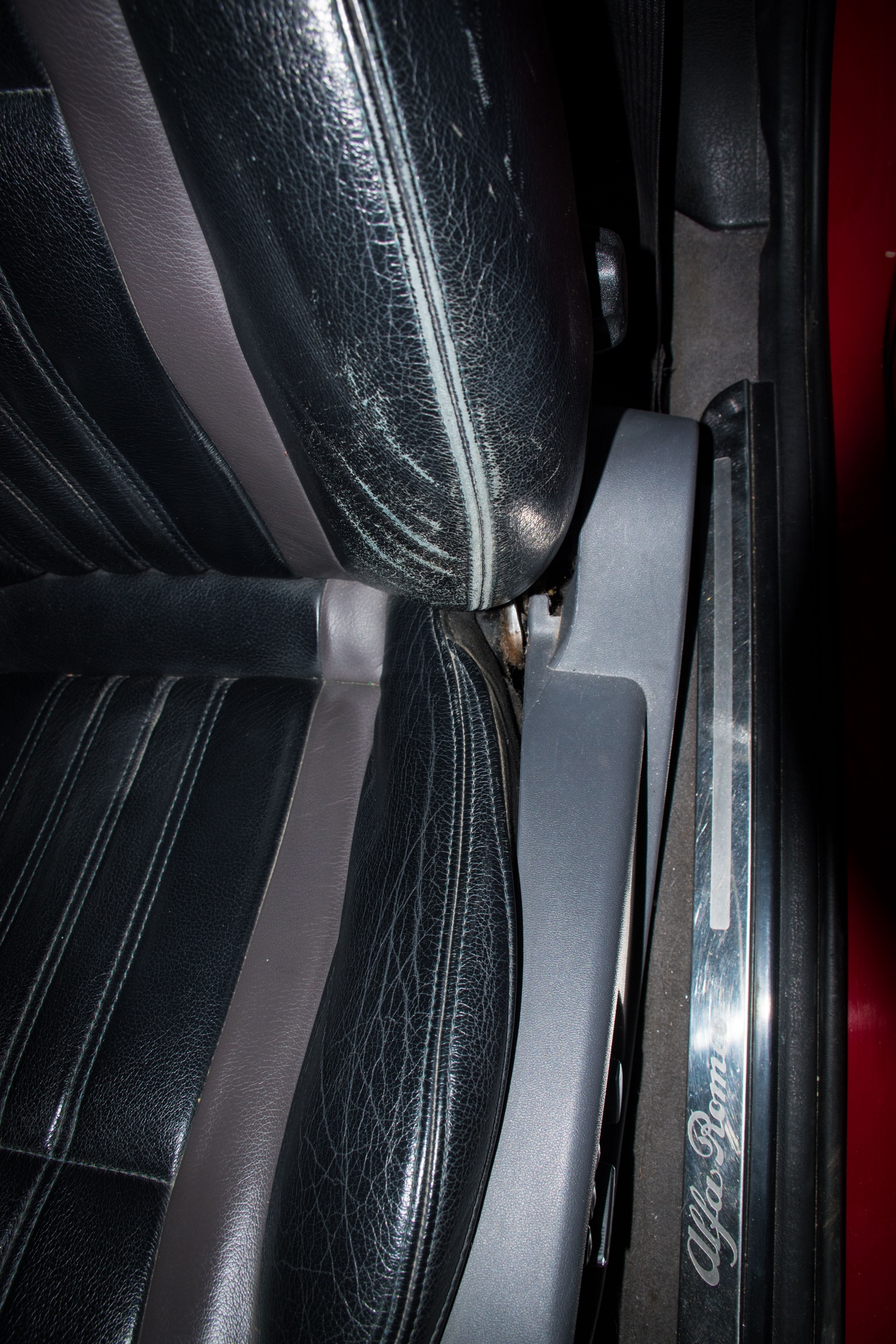

    -> Cuir décoloré et un peu (beaucoup ?) crade...

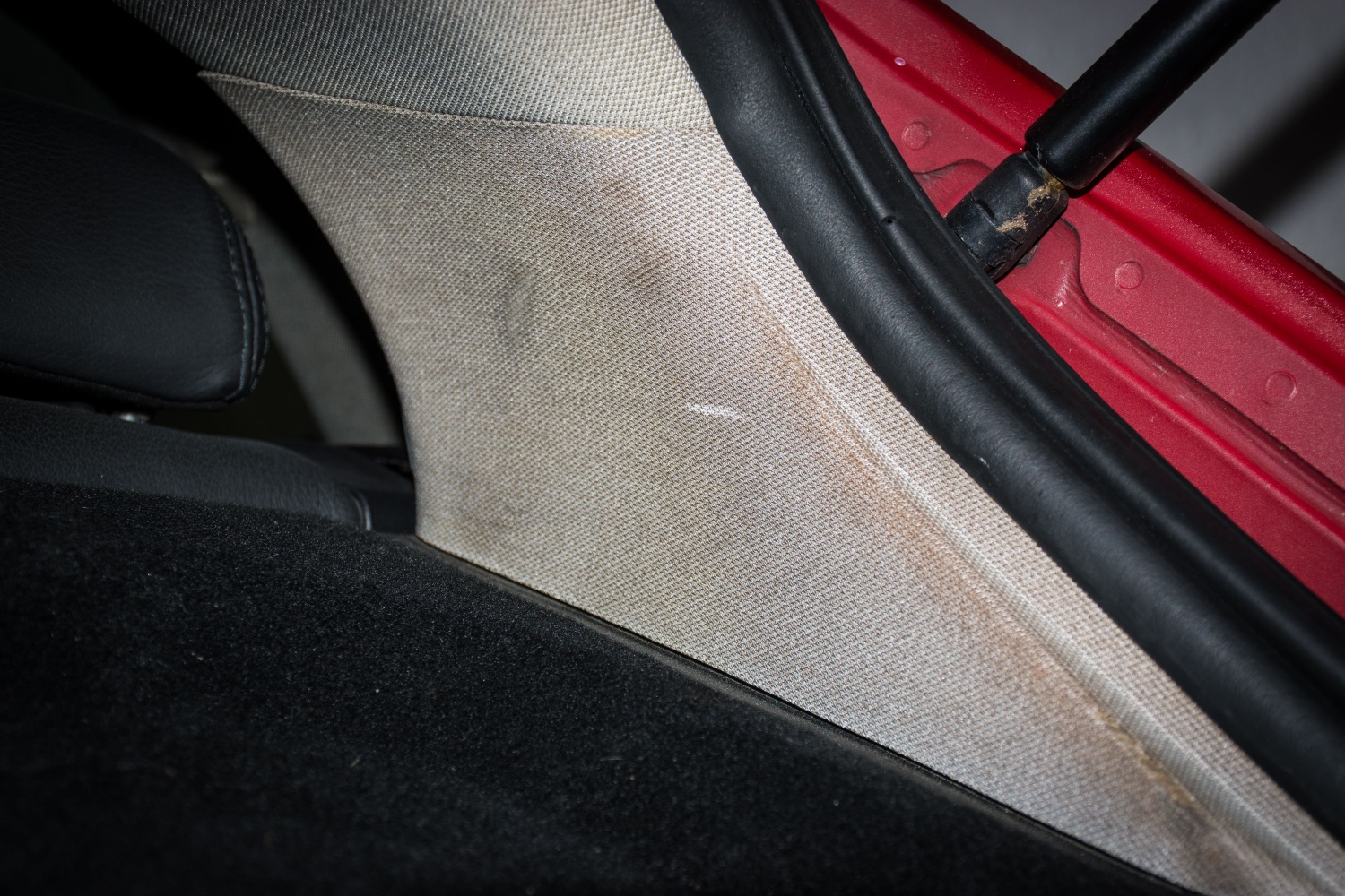

    NETTOYANT TEXTILE ACTIF Alchimy7

    Pour les phares, perso j'avais démonté le phare complètement sur ma 159, je sais pas si j'ai des photos. Au moins tu peux poncer facilement le phare et puis tu nettoies le chrome surtout !
    Cuir y'a Colourlock, Alta Cuir c'est du bon...

    Pour le feux, j'ai oublié de le préciser mais je vais effectivement démonter le pare-chocs. Déjà pour changer les ampoules :)lol1:), pour remettre un cache qui commence à partir mais aussi pour nettoyer les feux comme tu dis; ça sera bien plus pratique.
    Pour les cuirs, j'ai vu que ColourLock proposait de quoi les colorer avec déjà certaines teintes de cuir Alfa; je vais vérifier tout ça.

    Oui pour Colourlock ils ont pas mal de teinte d'origine, c'est une bonne marque tu peux foncer.

    Pour le cuir je n'utilise que colorlock donc je ne peux pas te dire.
