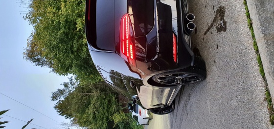

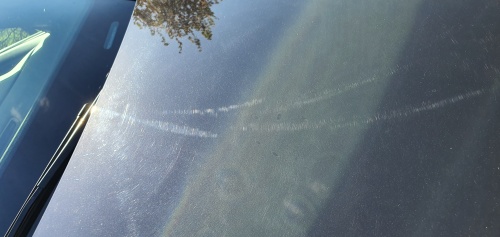

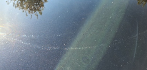

    J'ai récemment acheté une golf Noir et j'aimerais effectué un polissage pour supprimer tout ces défauts.
