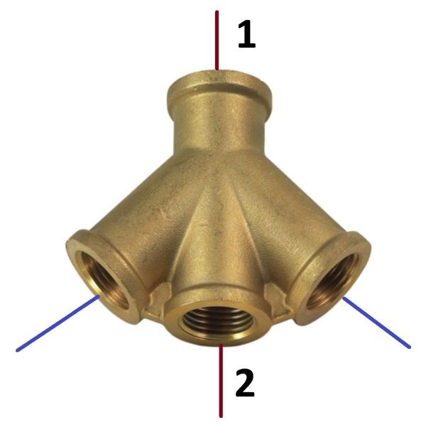

    c'est par rapport aux angles du réseau que ça ne va pas être idéal, le 2nd compresseur aurait un angle de 180° par rapport au 1ier
    un schéma valant mieux que des mots
    d'où l'intérêt de rajouter un Y au niveau du 1 pour y raccorder les 2 compresseurs
    c'est une bonne nouvelle si le compresseur est suffisamment solide pour tourner à 10bars
    j'ai une soupape de sécurité de 9bars, je vais faire l'essai
    par contre tu parles du remplacement du pressostat, pour quelle raison?

    OK, j'ai pigé pour le distributeur :)
    La soupape de sécurité d'origine est bien à 9 Bars.
    Je les ai testé en service continu 10 heures à 8.5 Bars max, par 30°C, sans problème .
    Ne fait pas de test au-delà de 8.5 Bars pour l'instant , il n'y a peut-être pas que la soupape de sécurité qu'il faut changer .
    L'usine déterminera si il faut remplacer d'autres éléments, comme le pressostat.

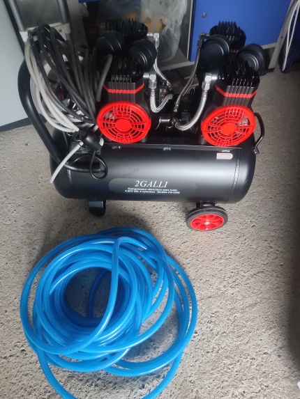

    Petit retour sur le compresseur CS3550 cuve 50l d'une puissance de 3.5hp de chez notre ami Bruno de chez 2 Galli.
    https://www.2galli.fr/1-tous-nos-co...rrosseries-artisans-et-industrie-c102x3956879
    Vrai caractéristiques
    Cycle de charge de 100%
    C' est à dire qu'il peut tourner pendant 4 h sans risque de surchauffe.
    Modèle silencieux sans huile qui n'a pas besoin de temps de refroidissement comme les modèles refroidi par l' huile.Car sur les modèles refroidis par huile il faut respecter un temps de repos pour ne pas altérer sa durée de vie.Les pistons tournant 2 fois plus vite le compresseur s use plus vite sur les modèles refroidi par huile.

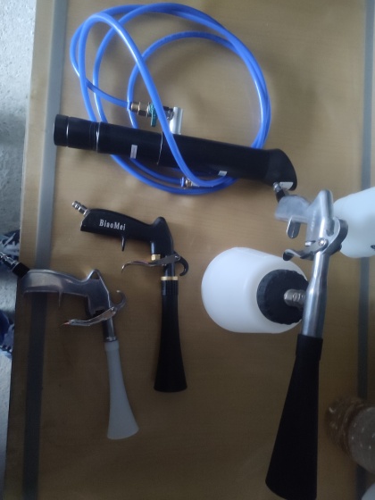

    Il fonctionne avec tornador type Z014 type Z023 ou Z020.
    Il fonctionne quand même mieux avec le pistolet avec tube plastique type Z014( tube en plastique)
    Le modèle avec tube rigide tire fort et envoie.
    Pour ne pas abîmer les modèles avec tube plastique il suffit juste de régler son régulateur de compresseur à 6 bars et ça fonctionne nikel ou brancher un régulateur en entrée pistolet.
    Certains compresseurs flinguent les tubes en plastiques car ils sont trop puissants en pression .
    Je pense investir dans un tornador type Z010 pour comparer avec le Z020.

    Pistolet type Z014 (tube plastique )
    Je viens juste de trouver cet article incroyable sur AliExpress. Jetez-y un coup d'œil ! 24,99€ | TORNADOR-Pistolet de soufflage d'air Z-014 noir Bassic, Pistolet de livres secs, Outil de voiture pneumatique Preto Tornado, Duster, Pistolet Limpeza avec pièce libre
    https://a.aliexpress.com/_EwMnlR1
    Cyclone Type Z017 ( tube plastique )
    Je viens juste de trouver cet article incroyable sur AliExpress. Jetez-y un coup d'œil ! 45,60€ 43%de réduction | TORNADOR Z-017 Bête Noire Avec Adaptateurs Aspirateur Rêves Outils De Voiture Professionnels Livres Pistolet coup et aspiration Pistolet
    https://a.aliexpress.com/_EJAqaW3
    Cyclone type Z023 (tube rigide)
    Je viens juste de trouver cet article incroyable sur AliExpress. Jetez-y un coup d'œil ! 36,53€ 53%de réduction | Tornado-Pistolet à Air Pneumatique pour Lavage de Voiture, Souffleur de Poussière pour Livres Intérieurs, Aspirateur Bl84, Aspirateur Tornador, Détails de Voiture
    https://a.aliexpress.com/_EILSCZh
    Pistolet type tornador Z020 ( tube rigide)
    Je viens juste de trouver cet article incroyable sur AliExpress. Jetez-y un coup d'œil ! 34,29€ 56%de réduction | Tornador Car Books Pistolet Tornador Noir Z-020 Pneumatique Car Detailing Tool Air Dry Cleaner ApparGagWith Metal Bearing Imagone
    https://a.aliexpress.com/_EGWnggJ
    Pistolet tornador type Z010 ( tube plastique)
    https://www.cdiscount.com/auto/entr...pneumatique/f-133910101-aut3233753269319.html
    Pour les pistolet à air comprimé je les ai testé sur sur ses plages de 4 à 6 bars.
    Type
    Z014 (tube plastique)
    On peux tourner pendant 2 min ensuite il sera plus judicieux d attendre que le compresseur recharge au minimum 20 s.
    Type Z014 (tube rigide)
    45s 30s
    Idem pour le type Z020
    Le Tornador Type Z010 est plus approprié pour ce compresseur.
    Il percute plus je trouve.
    Je l'ai testé hier et fonctionne bien.
    Le type Z023 (donc tube rigide est le plus gourmand en débit. 30s pour 30 s de repos
    En résumé je travaille avec les modèles avec tube plastique qui font le taf et qui tire moins sur le compresseur .
    Mais vous pouvez utiliser les modèles avec tube rigide .
    Il faudra marquer plus de temps de pose le temps que le compresseur recharge.
    Bien sûr ça fera le taf quand même quand il faudra de la puissance .
    J utilise un tuyau d air de 10mm en intérieur et 17 mm en extérieur.
