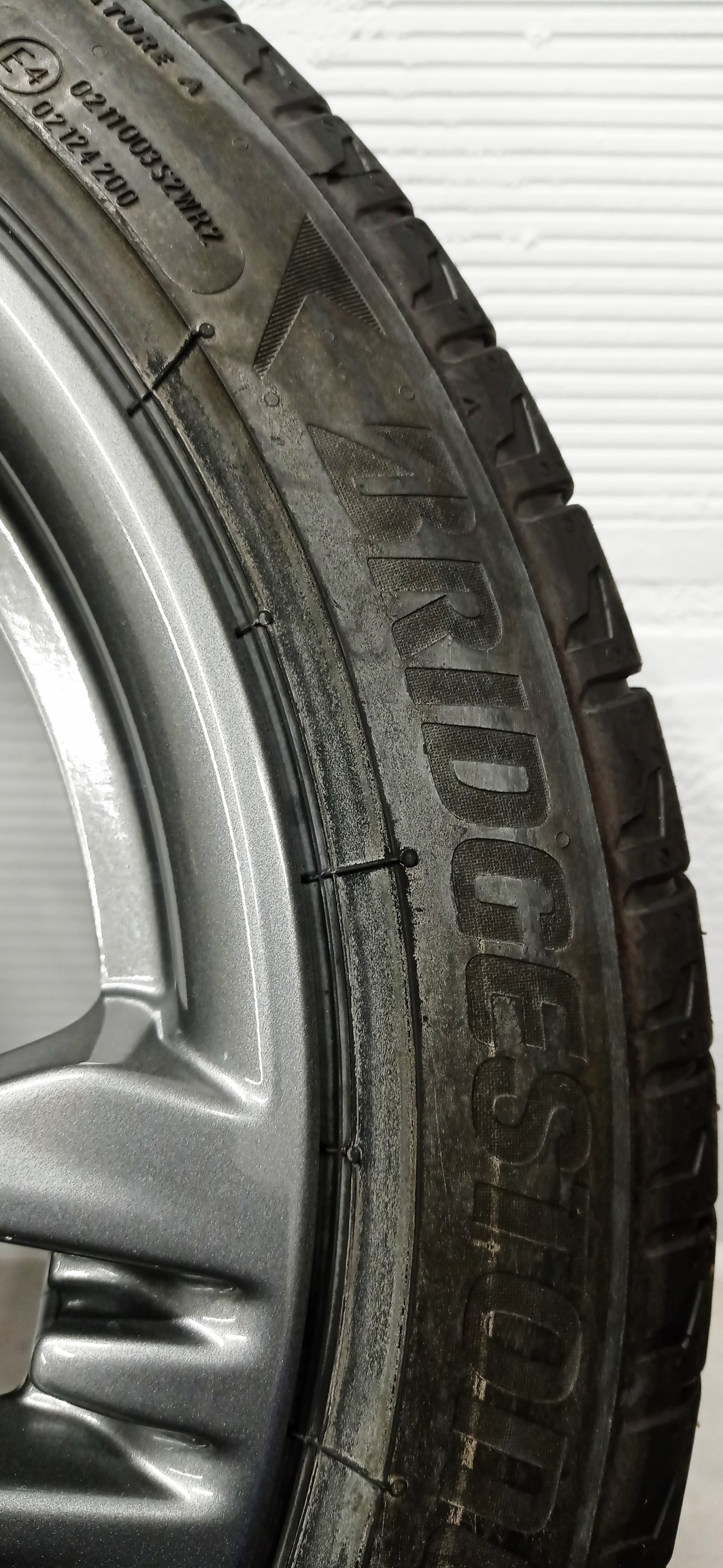

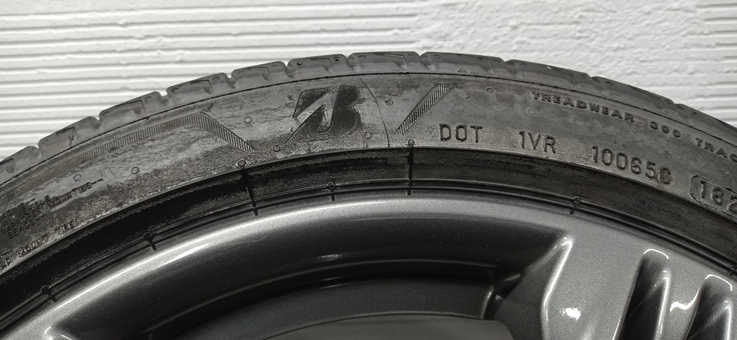

    Bonjour à tous,
    Je suis en train de préparer mes jantes pour la pose du PA Esclate Lotion + Supersport PTFE.
    Je vous passe les étapes ( dégoudronnant7, P7, Iron7 et enfin M7) mais au séchage, les flancs des pneus ont un dépôt blanchâtre.
    Avec quel produit arrivez vous à supprimer ça?

    Oui , les flancs étaient plutôt marron mais cette couleur est partie avec le P7 et M7 pour donner place à ce résidu blanchâtre. Je me demande si ce n'est pas les dressings pneus qui font ça.
