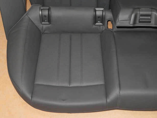

    J'ai lu que certaines personnes avaient testé sur des fauteuils de salon et visiblement le nettoyant puissant avait attaqué le cuir.
    Mais d'après les connaissances, il est déconseillé de l'utiliser le nettoyant puissant sur les mobiliers..
    Bon ici vu que c'est un bon rafraichissant, je pense que le nettoyant doux sera suffisant.
    Au passage, voici une photo globale de l'état du cuir ->
    Bon je n'ai pas mieux pour l'instant :/
    Ce qui va le plus m'inquiéter, c'est rattraper les malformations dans l'assise, mais là, home made..

    Déformation du siège c'est decap thermique ou sèche cheveux mais encore jamais essayé faut un tuto :mrgreen:

    Oui c'est ce que j'ai lu aussi ci et là.
    Apparemment on chauffe (peut-être au sèche-cheveux pour y aller molo ^^), on masse bien le cuir, on lui redonne sa forme tout en continuant de le chauffer.
    Et une fois que c'est bien remis en place, on applique une source froide, idéalement une plaque de métal bien froide pour figer le cuir.
    Faudra que je teste ce bazar ^^

    la déformation a mon avis c'est le probleme des audi. c'est les mousses qui se tassent, pas le cuir qui se détends.
