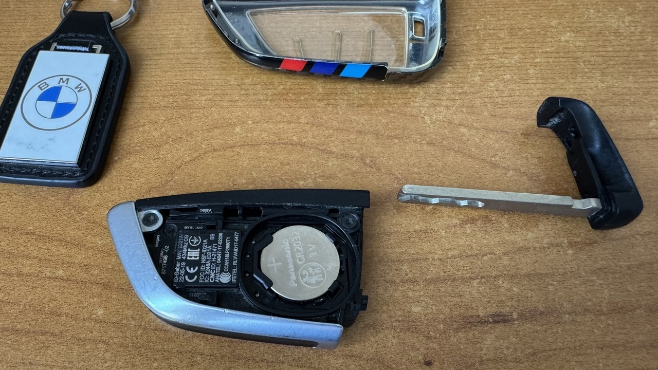

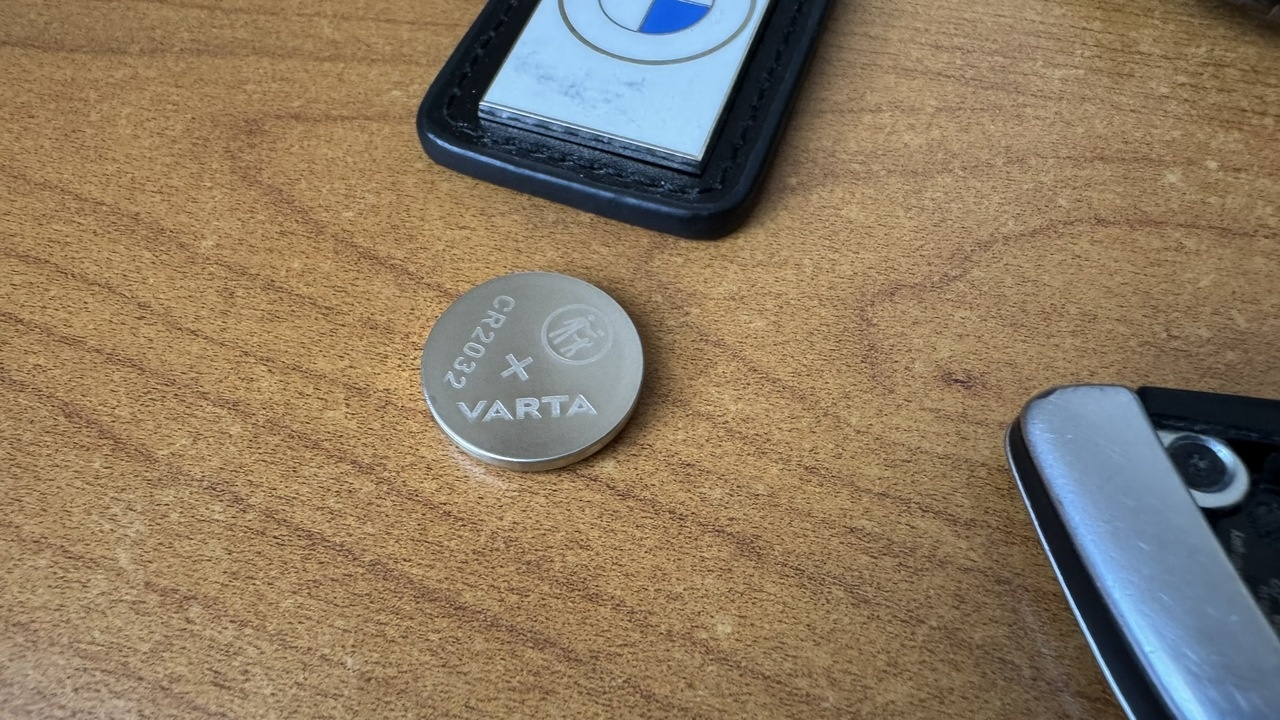

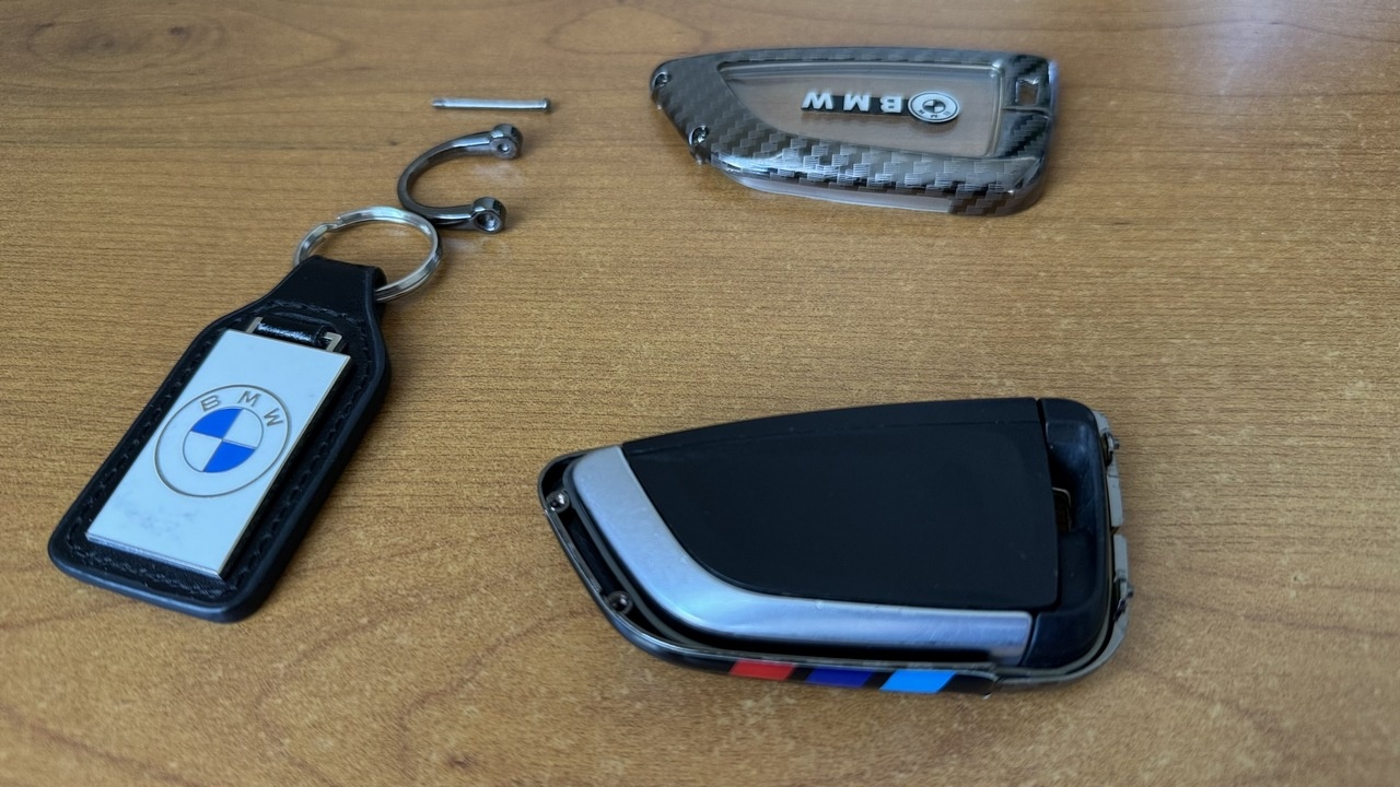

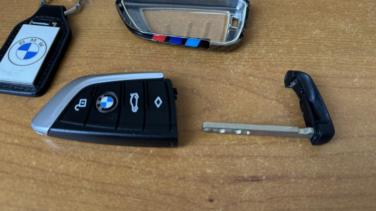

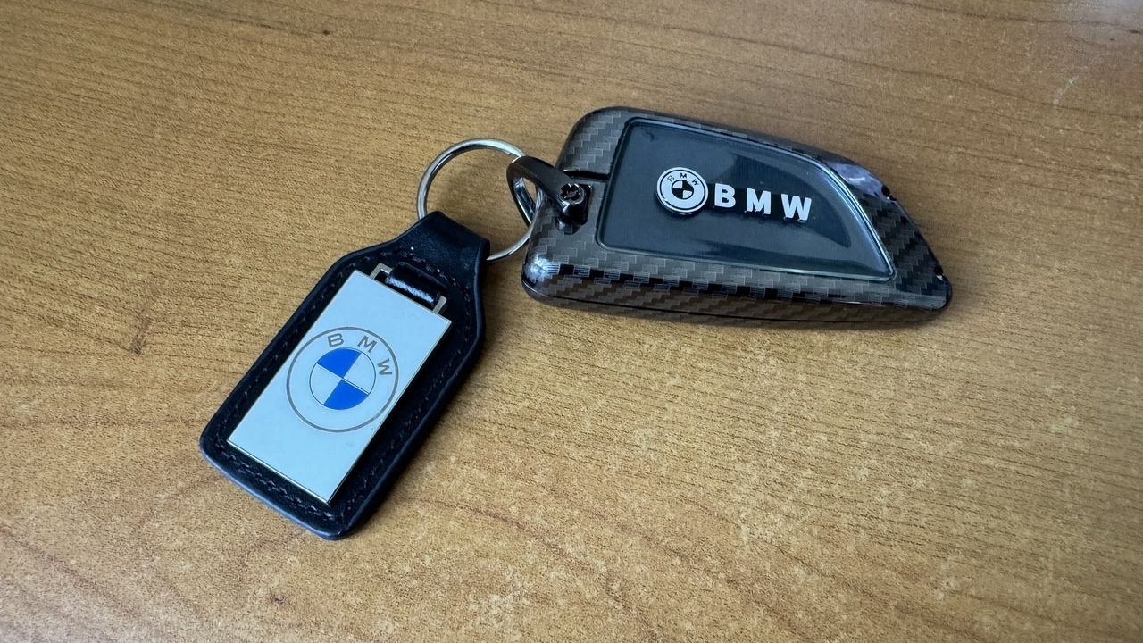

    Je ne sais pas si cela servira à quelqu'un, mais voici un mini tuto pour changer une pile sur clef Bmw
    Appuyer sur le bouton pour extraire la clef de secours
    Enlever délicatement le cache
