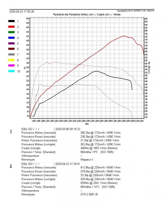

    Je vous partage cette courbe de puissance.
    C'est un pro du 87 qui a le même modèle que moi.
    Quand je vois le gain, ça m'intéresse pas mal quand même.
    Mais est-ce fiable par la suite ?

    Un bon mappeur y a pas de soucis, cela peut être aussi fiable que l'origine (je parle de la méca, l'élec aucune idée). Mais en néophyte dur de distinguer un moyen, d'un excellent qui maitrise son art quasi à la perfection (car c'est facile de sortir des chevaux avec les modernes turbos, fiables c'est une autre histoire) et là sur cette carto je pense qu'il cherchait surtout le gain max plus caractère moteur les courbes différent pas mal de l'origine, dans le cadre d'une reprogrammation fiable comme l'origine, elle sortira sans doute moins (après va savoir comment on peut pousser l'électrique et combien de chevaux sont gagnés juste à ce niveau sur cette carto).
    Mais il semble y avoir passé du temps et pas mal d'essai 1 mois et demi s'étant passé après la mesure d'origine.
    La première question à te poser étant en boite auto c'est vérifié avec la réf de celle-ci (la valise peut t'éviter des recherches) sa tolérance max en couple et si la prépa la dépasse pas.
    Ta valise cela devrait le faire c'est leur équivalent de la mienne donc plutôt complète normalement.

    Pour moi avant tout la question est simple, ta voiture est garantie ? Si oui pas de reprog, si non ça peut être un plus oui

    Garantie jusqu'à novembre 2026, je vais attendre au cas où.

    Alors de mon côté aucun souci à signaler. Après moi je l ai fait car malheureusement venant de Belgique et bridée à 163 ch. Ça faisait léger par rapport au gabarit de l auto.
    De ton côté si je dis pas de bêtises, tu as 250 poney sous le capot, ce qui est quand même pas négligeable mais surtout la reprog d une hybrid est plus onéreux et faudra si tu veux vraiment faire les choses bien reprogrammer la boîte. Bref ça va va faire un bon billet.
    En as tu vraiment besoin par rapport à ta façon de rouler ? Idem faut que je vois avec bm si lors des entretiens avec mise à jour si la reprog saute.

    J'ai zappé cela en effet @SoG , si elle est garantie vaut mieux pas y toucher. Même si normalement ils n'ont pas de raison de sans rendre compte même avec la valise sans fouiller très précisément pour vérifier cela. Mais si tu as le même genre de blague que les capteurs au premier essai routier, dur que le mécano se rendre pas compte d'une telle diff de puissance.
    Et comme l'a dit @Romulus en bva il est fortement recommandé de la reprog aussi, les courbes de couple et de puissance étant là pour le coup très différentes de l'origine, ces lois de passage de rapport ne seront pas optimales sinon.
    Pour répondre à ta question @Romulus , normalement non sauf si la mise à jour concernait directement la programmation moteur ce qui est très rare. Et la plus part faisant de la reprog propose le retour à l'origine gratuit où la nouvelle installation de la reprog si jamais elle sautait lors d'une mise à jour en concession. Ton installateur ne t'en as pas parlé ?

    @Jeremiebm . Si si il m a dit qu en cas de souci je pouvais remettre d origine ou refaire la prog gratuitement en cas de pépin. Juste que c est à plus d'une heure de route :lol1:

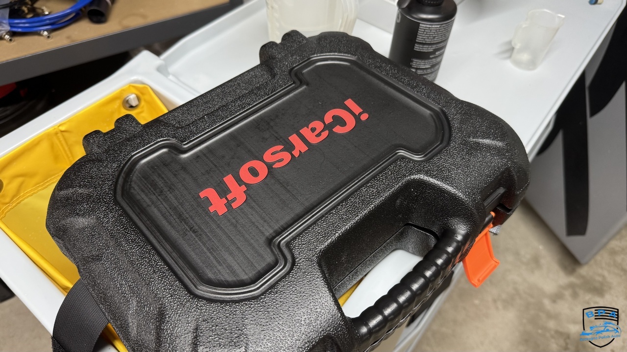

    Voilà, une réelle utilisation hier et j'avoue que c'est ultra pratique d'en avoir une à disposition.
    Rien de grave en soit, c'est juste qu'hier les volets de la calandre ont décidés de rester ouvert.
    Rien de grave car je préfère qu'il reste en position ouverte que l'inverse.
    Quand je dis ultra pratique d'avoir une valise à la maison, hier j'ai pu effacer le défaut et plus de soucis avec les volets.
    D'ailleurs ça reste bizarre comme options et pas forcément utile à mon sens.
    C'est juste des volets qui s'ouvre ou se ferme selon la température moteur ou extérieur.
    On ne le voit pas en photos, mais hier lors du lavage ils étaient restés ouvert
    Après mon lavage j'ai sorti ma valise et hop soucis réglé
    Ah oui je vous confirme qu'elle n'a rien à voir avec la première valise que j'avais acheté.
    C'est clairement le jour et la nuit.
