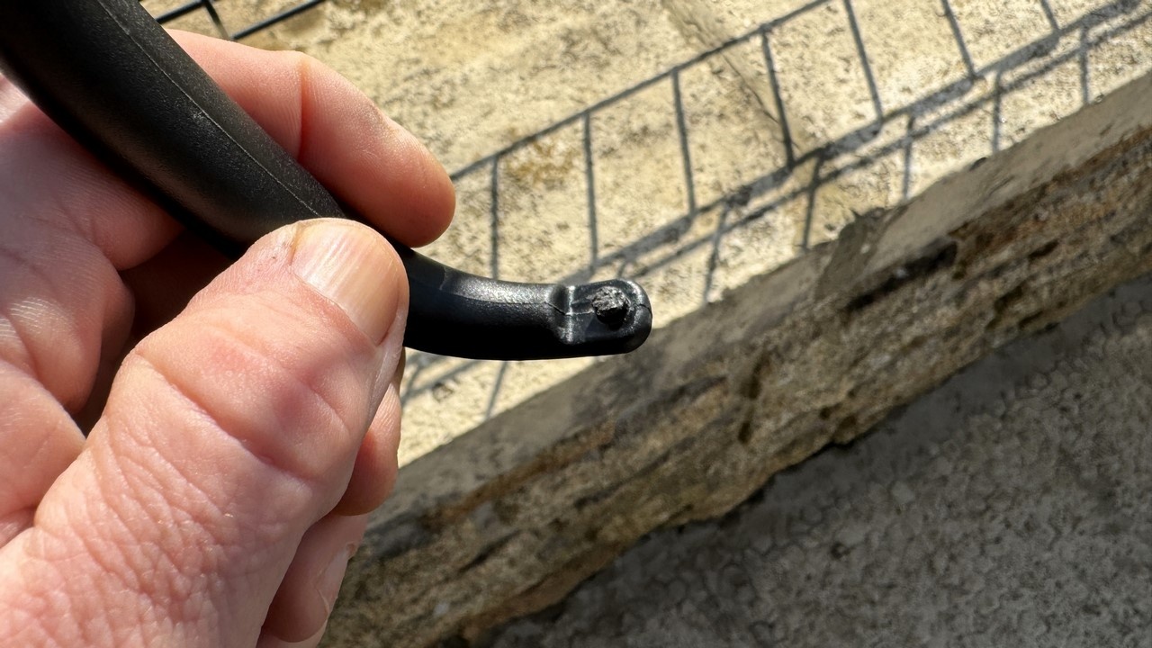

    By:Béhième-  Apr 20, 2024
    31,226
    10,195
    +10,195 / 0
    Top qualité :pleurs:
    Et un ergot de cassé un, du coup je ne peux plus utiliser la poignée.
    Des ergots en plastique sur un appareil aussi lourd :660127:
    A deux cm de taper contre ma voiture :rougefaché:
    Plus ça va et plus je regrette l'achat de cet appareil.
    Le tuyau ne s'en va plus parce que j'ai mis de la glue, la poignée qui est foutue désormais.

    Est-ce qu'il y'aurait pas une solution pour réparer cet ergot cassé ?
    Me connaissant, je sais que je vais oublier et que je vais le déplacer avec.

    C'est l'ergot qui est cassé où le trou qui le bloquait? Il y a tjrs moyen de bricoler mais cela sera plus où moins propre et des chances que la poignée soit verrouillée ensuite
    31,226
    10,195
    +10,195 / 0
    C'est l'ergot qui a cassé.

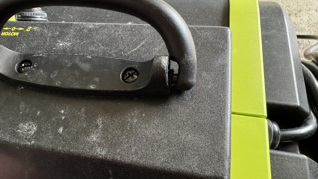

    Je démonte la poignée, c'est mieux si tu as un étau et je la perce là où il y avait l'ergot pour y passer une vis avec de l'autre côté un boulon et une rondelle se rapprochant de la taille de l'ergot et éventuellement une rondelle pour la partie entre la poignée et la partie vissé sur le souffleur. Je sais pas si c'est clair? :lol1:

    Ou prendre l'entraxe entre les 2 vis de fixation de la poignée et voir sur le net s'il existe une poignée, même fixe, avec le même entraxe.

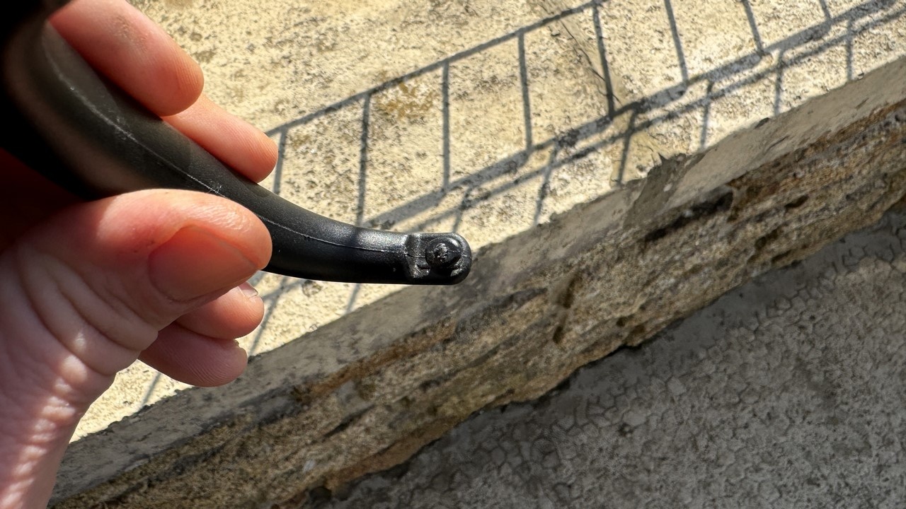

    31,226
    10,195
    +10,195 / 0
    Ce sera plus parlant
    L'un des deux est pas en super état, l'autre est dead

    Perso, je mets la poignée à la poubelle. Je dévisse la base de la poignée, mesure l'entraxe entre les 2 vis et je commence les recherches sur le net avec comme mot clé poignée entraxe X mm.

    A voir comment se démonte la base car j'ai essayé hier et ça tourne dans le vide, il doit y'avoir des écrous derrière.

    @Béhième en quoi est fait le couvercle sur lequel est fixé la poignée ? Je ne serais pas surpris si c est du plastique que le pas de vis soit hs et que c est pour a que tu as l impression que ça tourne dans le vide. Je partirai sur la solution de @jpabea mais sans me soucier de l entrax car si le pas est hs tu auras aussi vite et bien fait de te fixer dans de nouveaux trous que tu auras pré percé avant.

    La poignée et son support = plastique
    Le reste c'est du métal.
